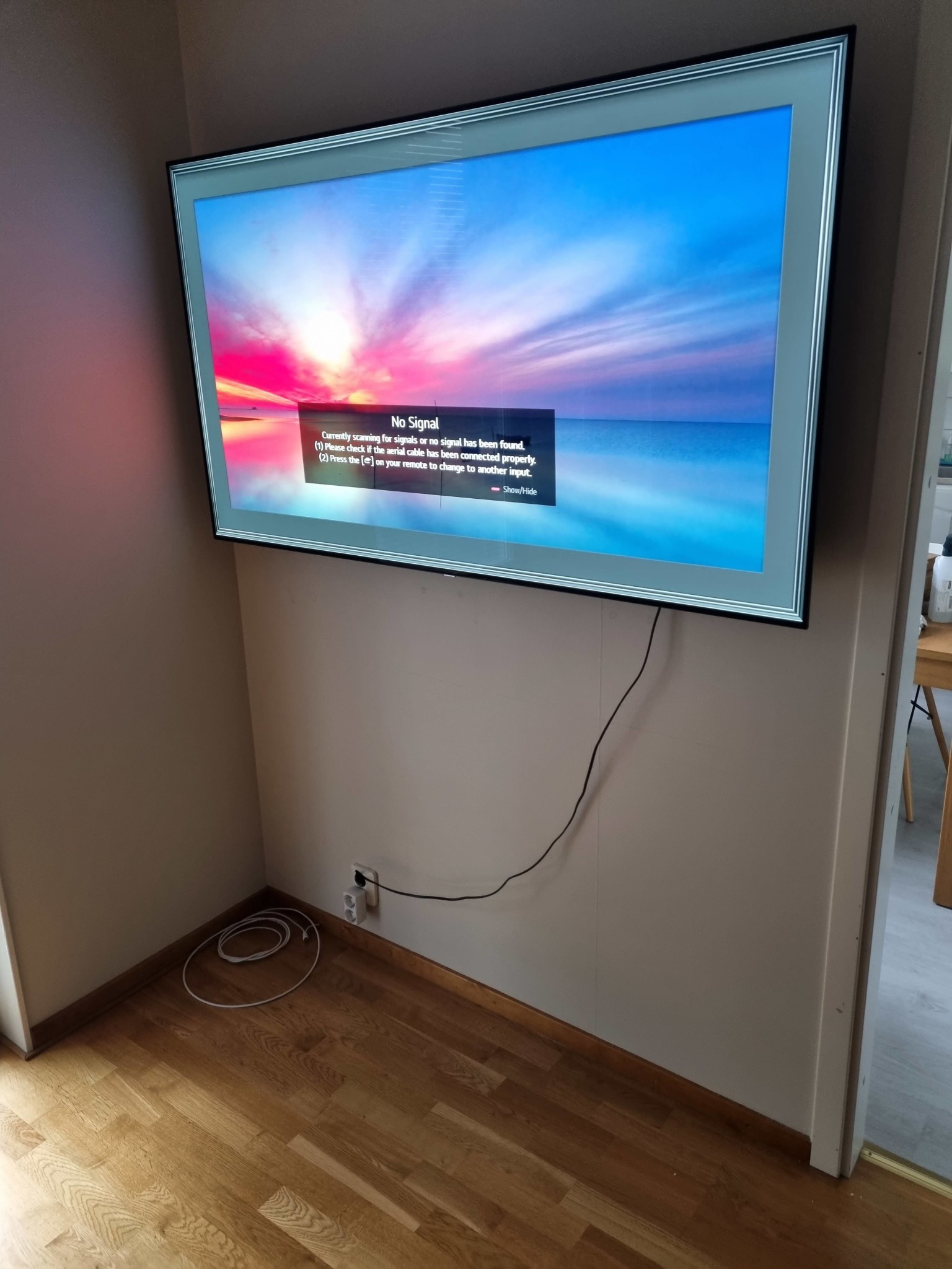

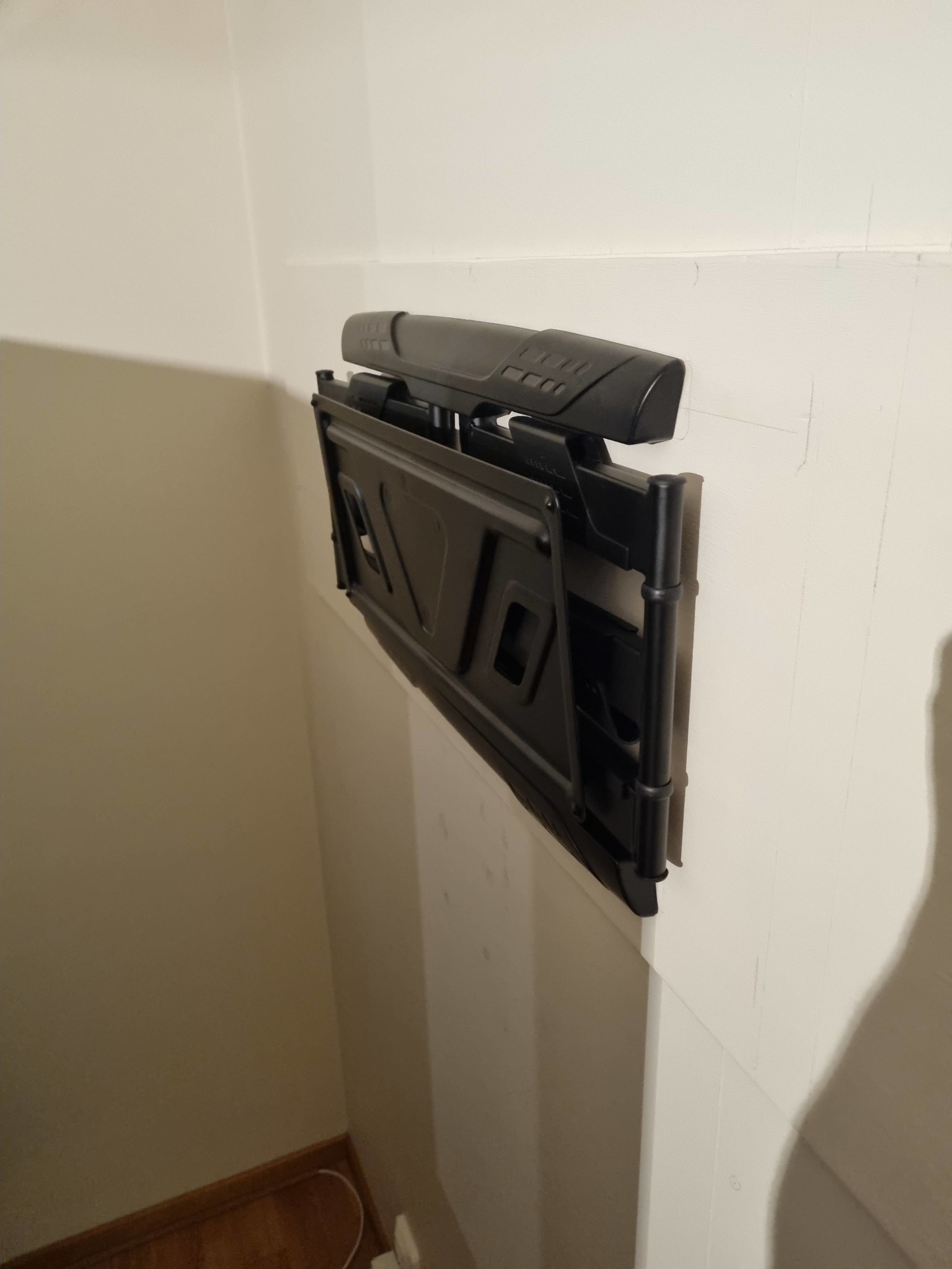

Hej alla!
Projektet är klart och jag tänkte dela några bilder om hur det gick. Ni har alla gett bra råd och jag är tacksam!

  • Ett nyinstallerat väggfäste för TV utan TV:n monterad, på en vit vägg i ett hörnrum.

  • Monterad platt-TV på vägg med skärmsläckarbild och "No Signal"-meddelande, kablar delvis osynligt bundna längs med väggen.

I ivan-horak skrev:
Hej alla!
När kan vi komma på grabbkväll?
