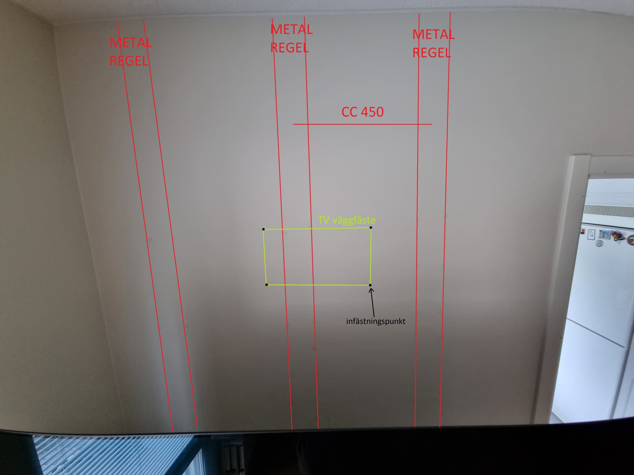

Jag tänker att sätta min TV på väggen och problem är att mittregeln inte är mitt på väggen. Tv:n är också tung (med väggfästet väger den ca 32 kg).
Väggfastet är vridbar men jag ska inte vrida TV:n så mycket eller så lång från väggen (cca 15 cm från väggen).
Reglar i väggen är stålreglar och är cc 450.
Jag tänkte sätta två plankor horizontalt och koppla ihop alla tre reglarna för bästa styrka och sedan montera tv-väggfästet mitt på väggen.
Det är min tanke men jag skulle vilja höra åsikter och förslag?

Låter väldigt genomtänkt och bra!I ivan-horak skrev:Hej alla!

Vad jag inte är säker på är :
1. hur tjöcka ska plankorna vara (eller kanske är det bättre att köra med en skiva)
2. vilken typ av skruvar ska jag använda för att fästa plankorna mot väggen samt vilken typ för att fästa tv-fästet mot plankorna

Det vanligaste är nog att man tar MDF, OSB eller Plywood i en skiva för enkelhetens skull.
Jag hade använt någon typ av gipsskruv eller montageskruv för att fästa skivan i plåten. Sedan beror det på om det är enkelgips eller dubbelgips hur långa. Sedan vanliga träskruv för att dra fast fästet i skivan. Gärna med stor skalle så att de inte trillar genom, eller med bricka på.
Montageskruv typ denna om den räcker genom, annars borrar man lätt genom med gipsskruv med. Långa som tipsats om ovan funkar kanon.
https://www.biltema.se/bygg/fastele...tageskruv-med-borrspets-42-x-25-mm-2000047379
Jag valde att fästa med stor bit plywood (lika tjock som gips) mot gips+träreglar och sedan mollyskruv för dubbelgips i väggfästet. Då det var träreglar: vanlig träskruv.
Om du inte kan fästa med skruv för stålregel (gipsskruv med borrspets för stålregel). Kan du fästa plywood på gips med mollyskruv också.
Om det är ett fäste utan lång arm kan du fästa TV-fästet med gipsmolly direkt.

Tack för alla era svarar.
Är OSB skivan tillräckligt bra?
Jag ser att OSB är billigast och jag undrar om det ska klara 32 kg.
Jag tog ett beslut.
Jag ska köpa en plywoodskiva och fästa det på stålreglarna med montageskruvar.
Sen ska jag fästa tv-fästet på plywood med molly för dubbelgips (m5/m6).
