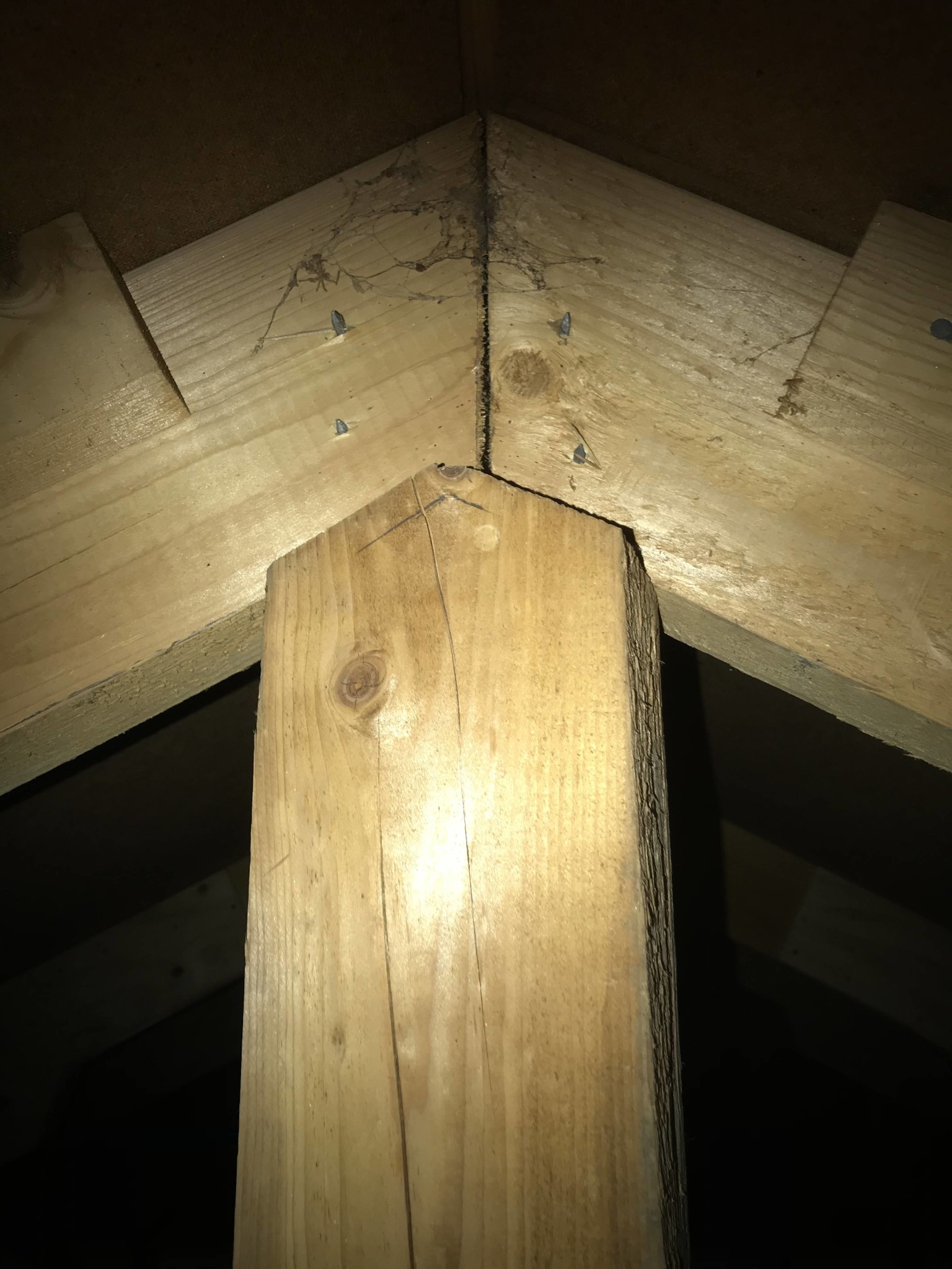

Hur åtgärdar man vertikala takreglar under nock där takstolarna vilar på som förflyttat sig enligt nedan?

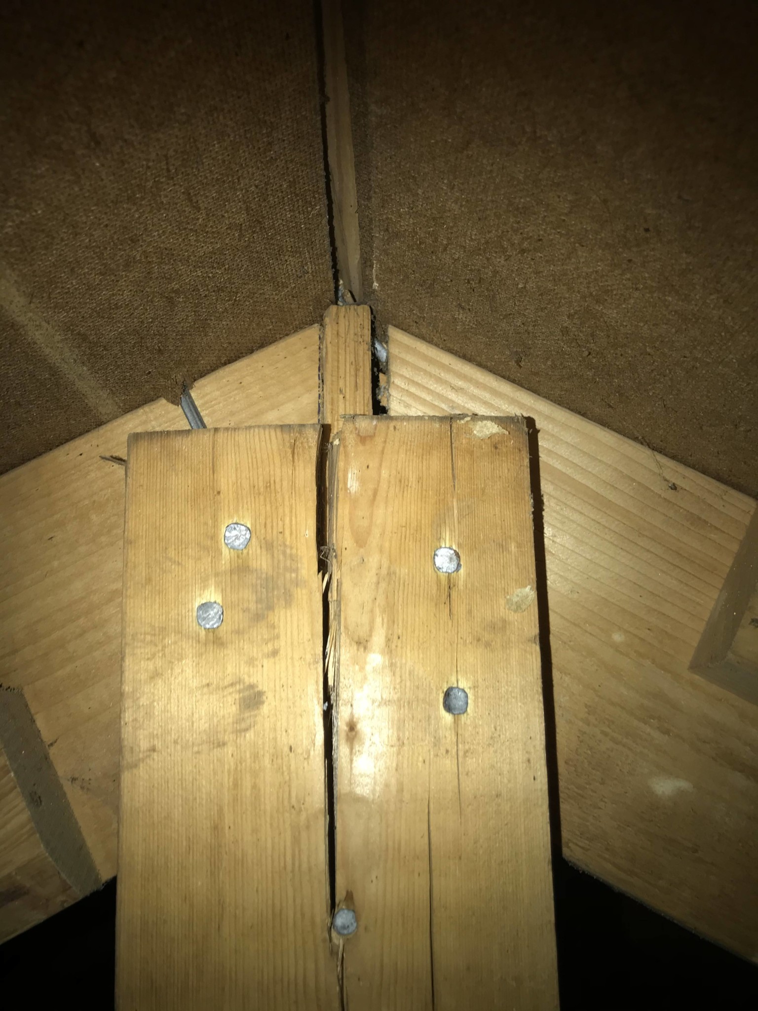

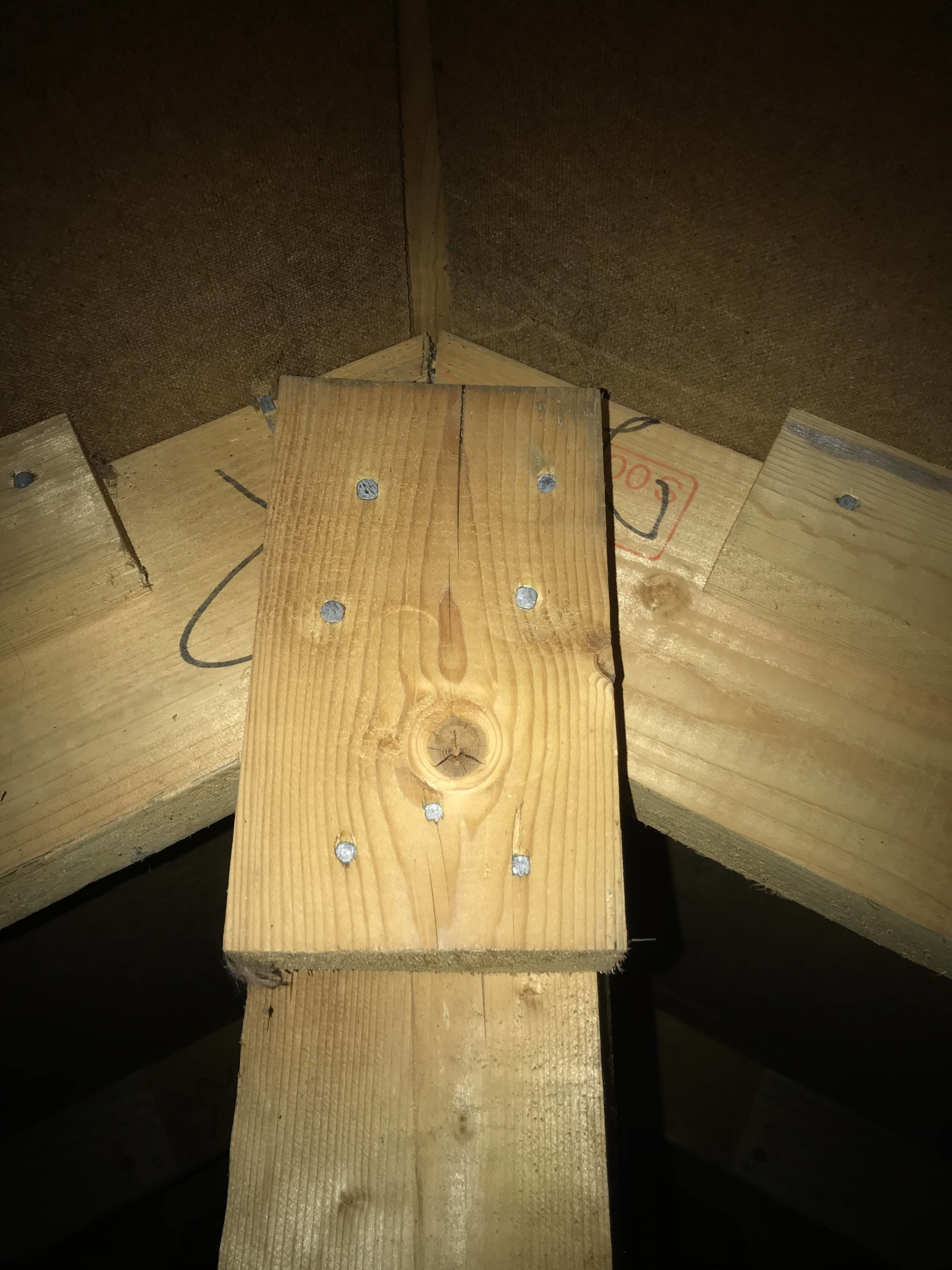

Jag är en novis och husägare sedan ett år. Har nyligen upptäckt att två av sex vertikala takreglar där takstolarnas nock vilar på i vinden flyttat på sig. Takregel som flyttat på sig mest har roterat medurs ca 15-20 graders där halva regelstolpen verka ligga utanför takstolens nock med sprickor som följd (se bild nedan där bild 2 visar takreglarna under nock).
Vertikal takregel i trä som har roterat och spruckit vid anslutning till en annan träkonstruktion.
Takregel 4 från vänster i nedan bild
Vertikal takregel som roterat med sprickor under takstolens nock på en vind.

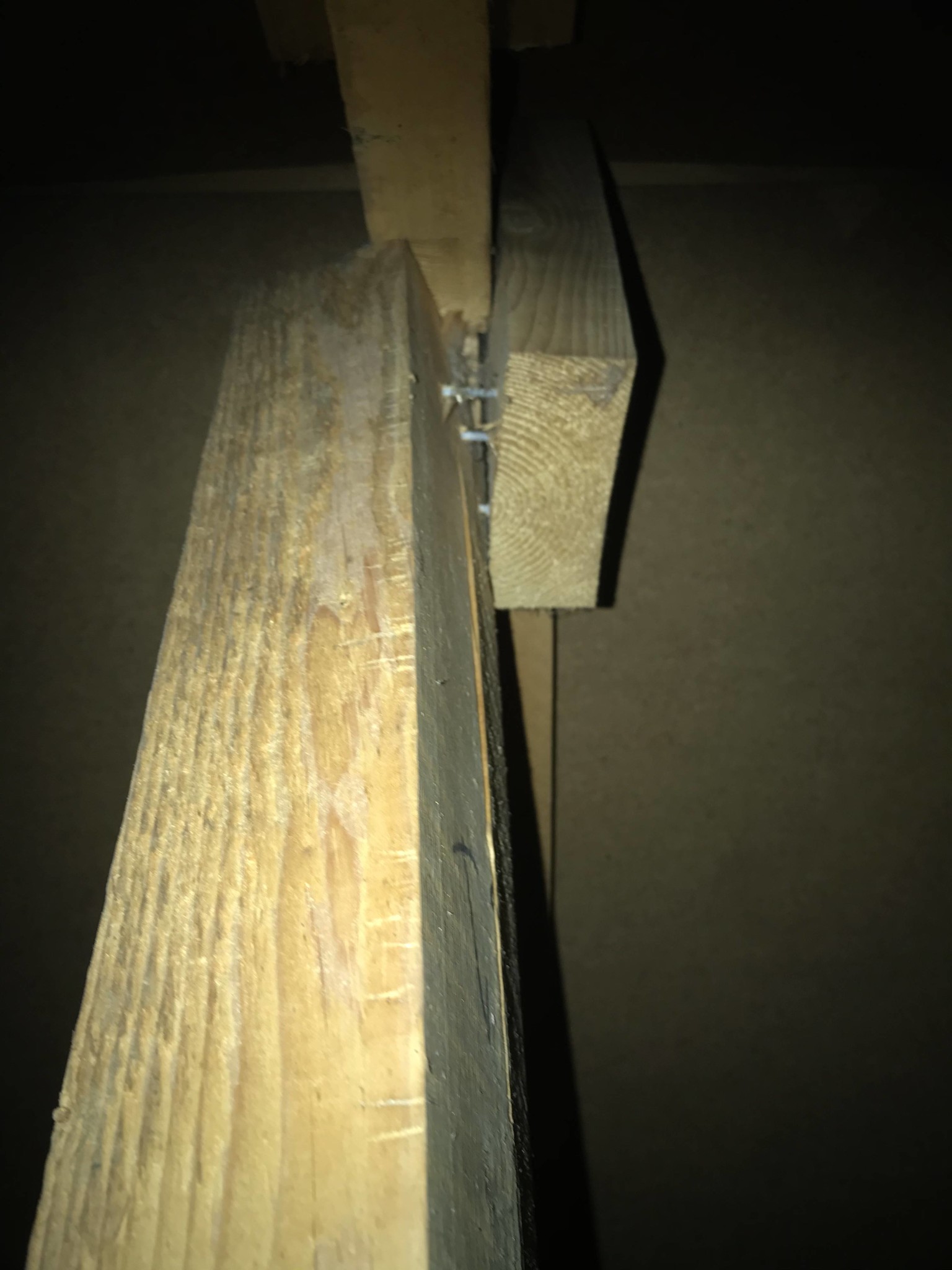

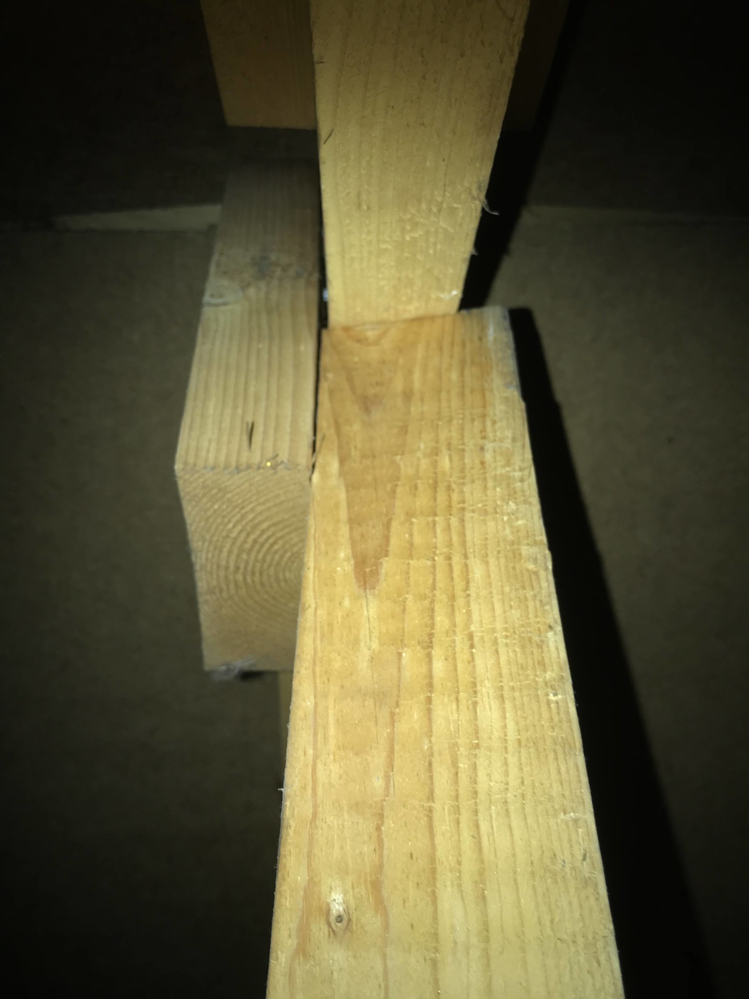

En andra takregel har förflyttat sig som resulterat i en liten glipa mellan den påspikade regel kortllngen som binder samman takregel med takstol vid nocken (se bild nedan).
Vertikal takregel som roterat och skapat en spricka nära en takstolsnock i mörkt utrymme.
Takregel 1 från vänster i ovan bild

Ta ett par tvingar och tvinga tillbaka reglarna på plats. Borra genomgående hål och dra ihop med gångstång och fyrkantsbrickor.
Känns som en bra ide men undrar om regel med sprickor klarar hela resan moturs tillbaka till sin ursprungliga position (se bilderna längre ner på regel fram och bak även nertill).
Klarar ett par heavy duty skruv tvingar med tryckstyrka runt 300 kg jobbet att tvinga tillbaka? Skulle du kunna beskriva hur man går till väga eller finns det mer utförlig info att läsa om detta? Behöver man använda sig av stödpelare eller stödplatta om takregels sidor som inkluderas i tvingen? Vilken dimension av fyrkantsbrickor och gångstång skulle man använda?

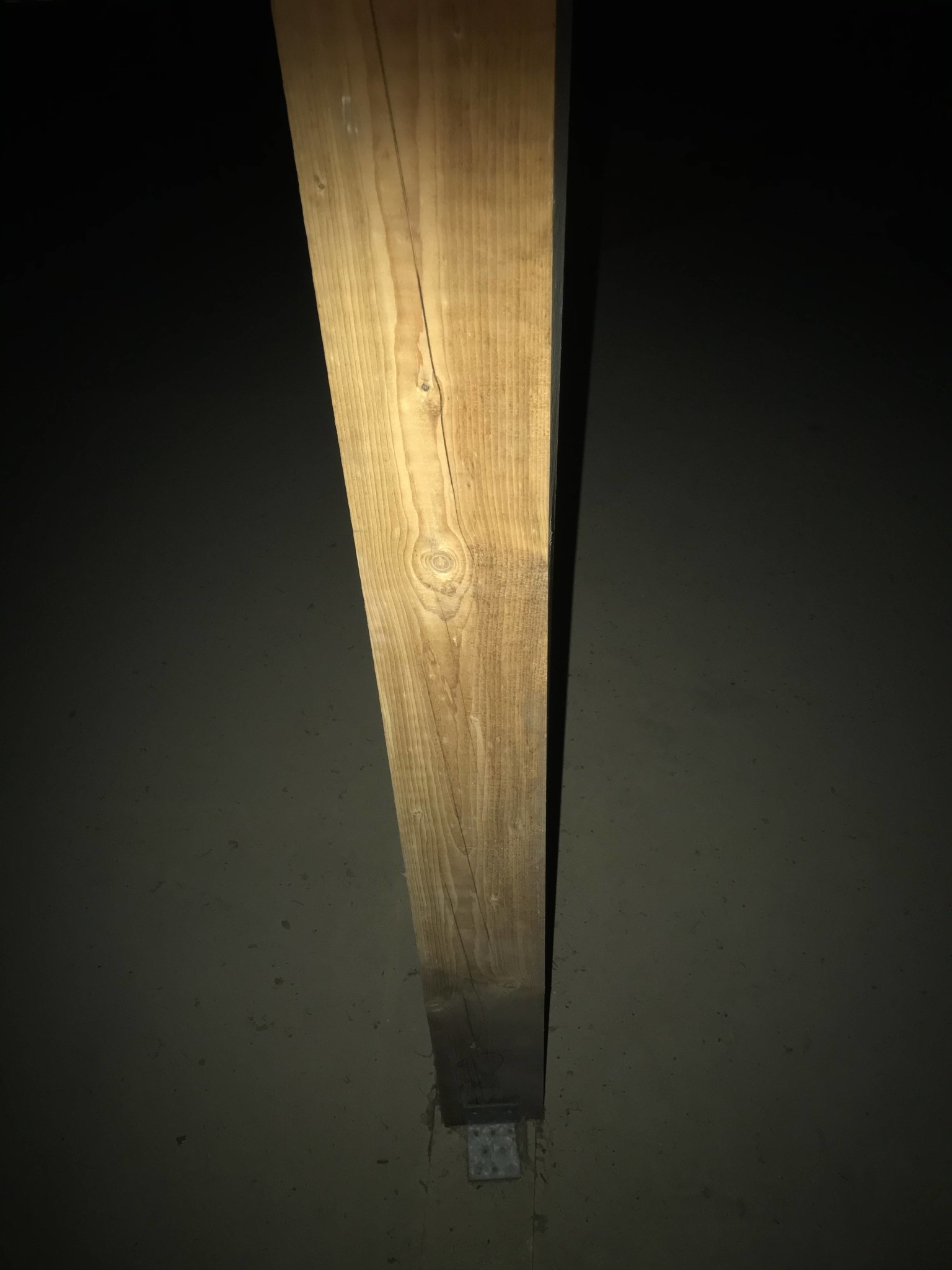

Bilderna visar regels fram- respektive baksida med mindre sprickbildningar
Sprickor syns i en träregel där den möter en annan regel i en takstol, vilket indikerar potentiell strukturell svaghet.
Takregel med sprickor förankrad i bjälklag, synliga skruvar och träfiberduk i bakgrunden.
Bilderna visar regels fram- respektive baksida vid förankring mot bjälklag med sprickbildningar i träet

Hur åtgärdar man bjälkarna i takstol som vid takås verkar ha glidit isär?
Träregel i takkonstruktion med sprickor vid infästningen mot bjälklaget som syns tydligt på regelns fram- och baksida.

Tror du gör det mer avancerat än det behöver vara. 10-12mm låter rimligt på gångstång. Fyrkantsbricka som passar stången. börja pressa ihop med tvingar. Ser allt bra ut dra ihop med gångstång. Bitarna som spruckit kan du byta ut när regeln är på plats. Byt ut mot nytt trä eller någon lämplig hålplatta.
reglarna som glidit isär. Mät hur långt dom glidit isär. Skriv ner glipan på regeln. Sätt ett larm om en månad och gör samma mätning. Repetera mätningen tills du sover gott om natten :)
