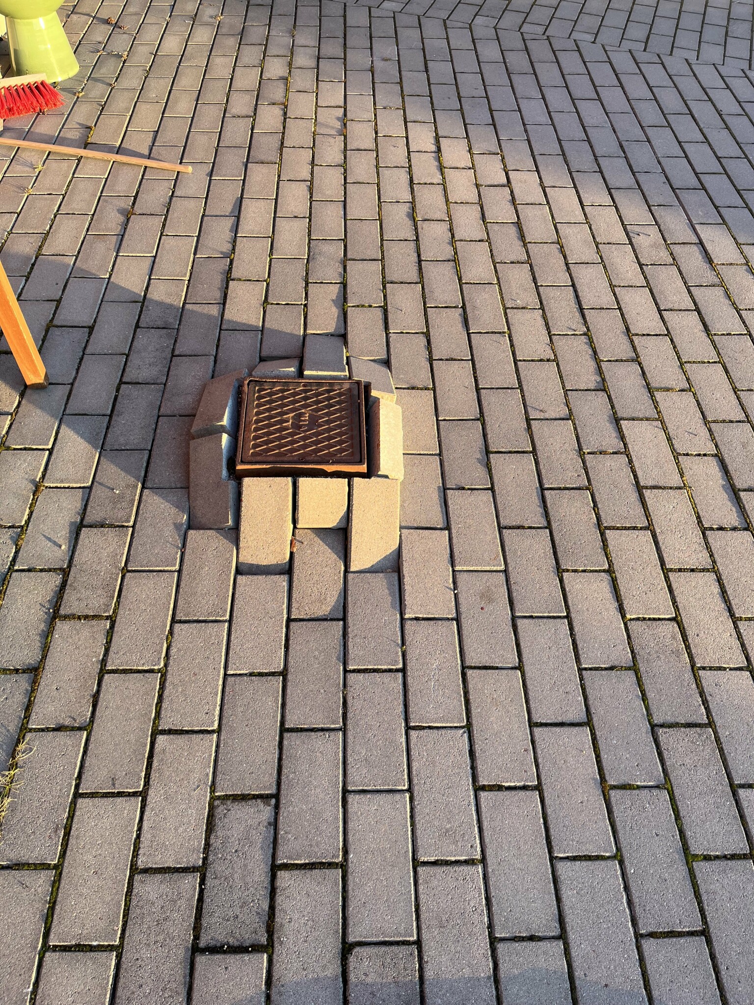

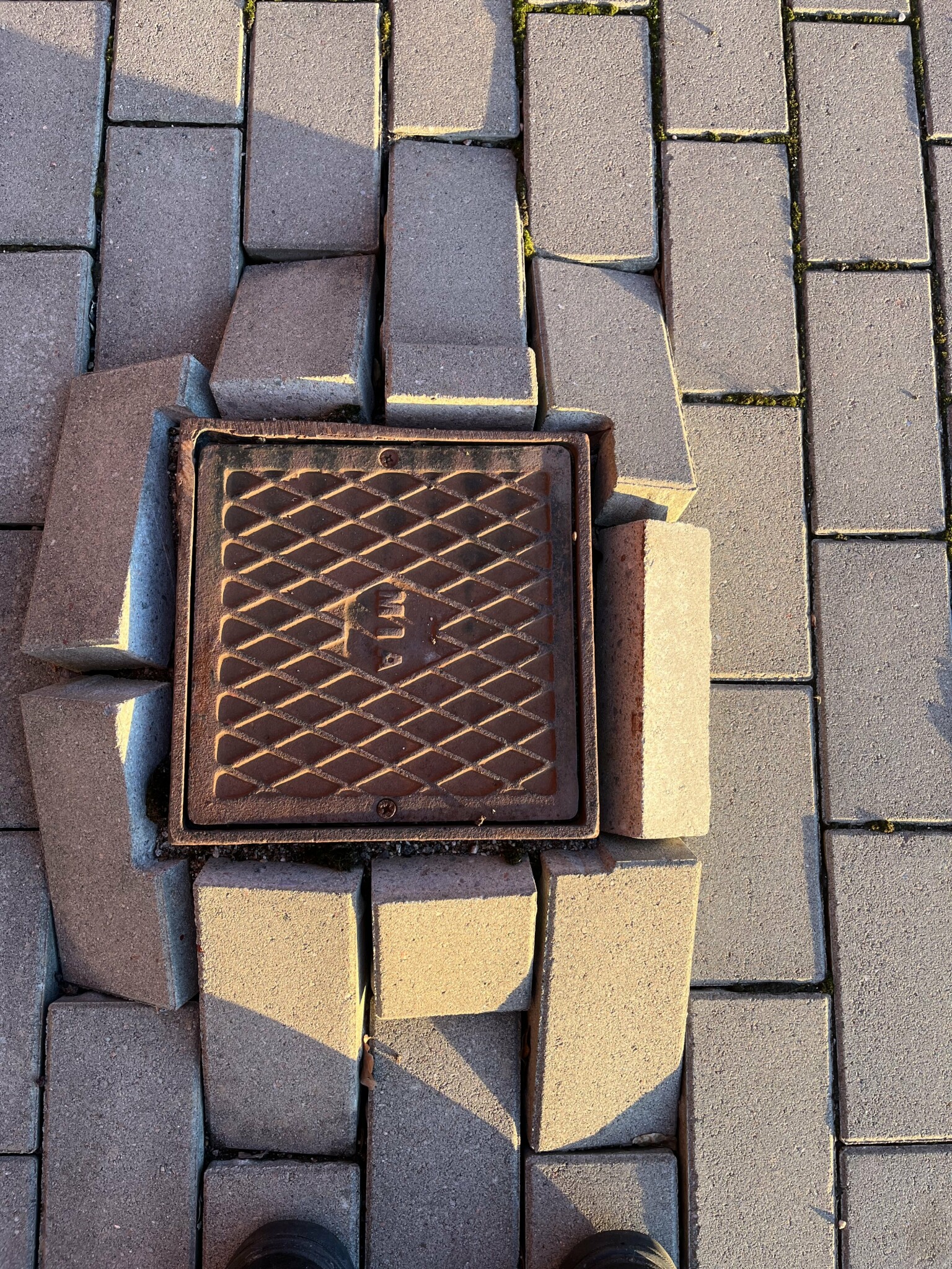

Hur åtgärda denna metallbrunn som under åren skjuter mer och mer upp
Kan man såga av och finns det distanser eller dylikt att skarva i så fall
Tacksam för hjälp ich ideer

Vad är brunnen till?
Hur ser det ut under locket?
Frågan är om det bara betäckningen som skjuts uppåt eller om det är underliggande rören.
Varken betäckningen eller underliggande rören blir högre/längre utan en/flera saker trycks uppåt. Eller sjunker marken runtomkring?

Kan vara en fast betäckning. Dvs betäckningen ligger dikt an mot brunnskroppen. Vilket kan resultera i det du visar. Det man vill ha är en flytande/ teleskopisk betäckning. Den tar upp rörelser. I ditt fall ser det dock ut att ha rört sig ganska mycket?

Är det bara en rensbrunn är det inte ovanlig att locket ligger löst uppe på ett 110 rör.

Rätt så uppenbart att stensättningen har sjunkit satt sig, du har säkert ett homogent rör innanför järnbeteckningen som inte sjunker lika som omgivande mark och därav skjuter upp beteckningen..
Lyft på beteckningen så har du ett avloppsrör eller dräneringsrör under..
Så hela stensättningen (som man ser) har sjunkit, ca 5 cm, å exakt lika mycket över hela ytan?

Om du zoomar in på bilden så ser man hur ojämn stensättningen är.
Tveksamt att det har sjunkit 50mm men det är vanligt att stensättningar sjunker och rör sig på grund av undermåligt underlags arbete..

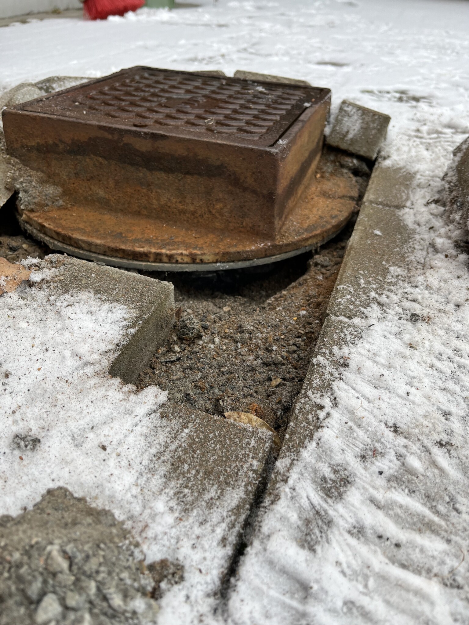

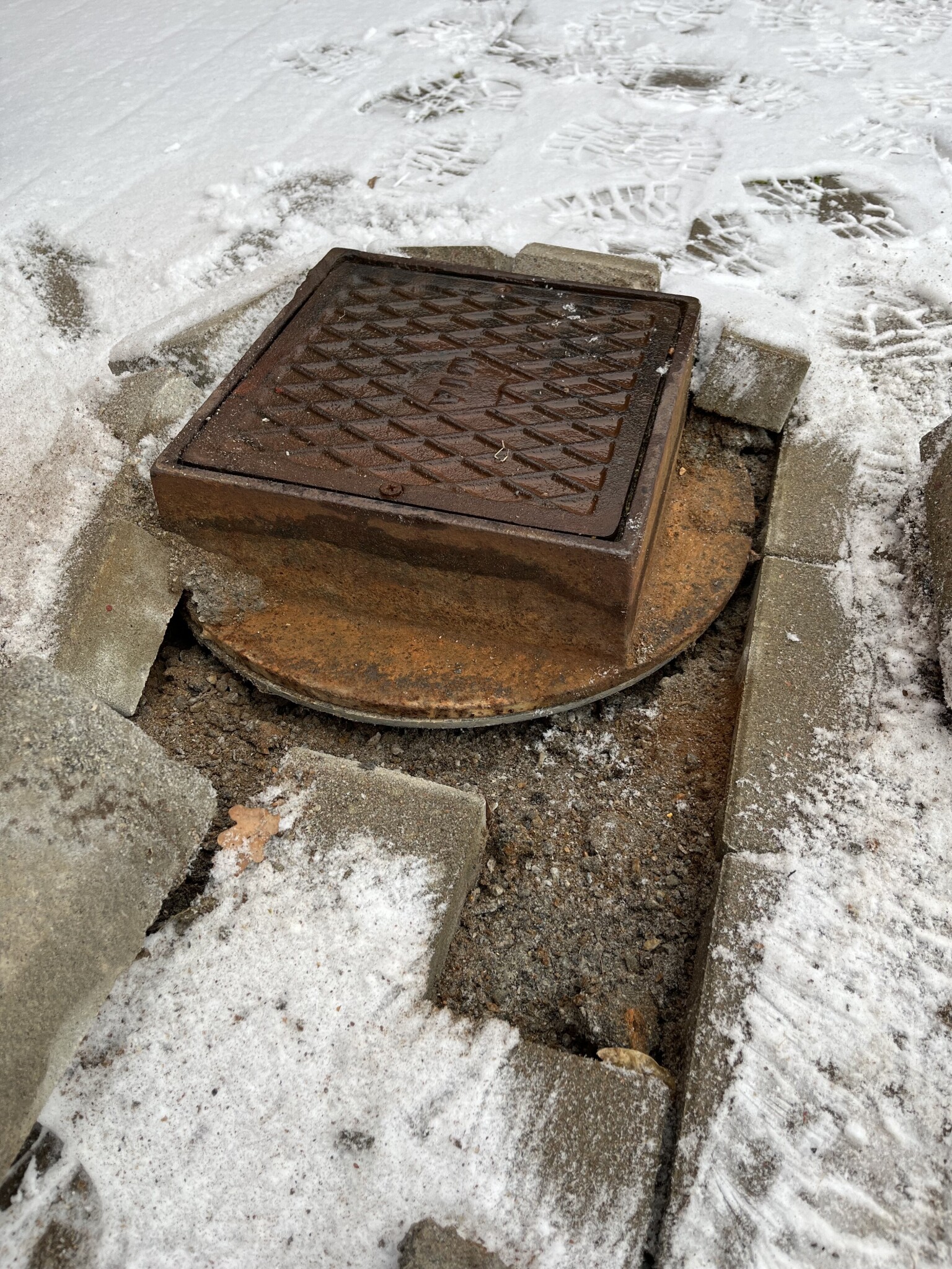

Nya bilder på brunnen idag isat igen så locket går ej upp,helgjutet rör under

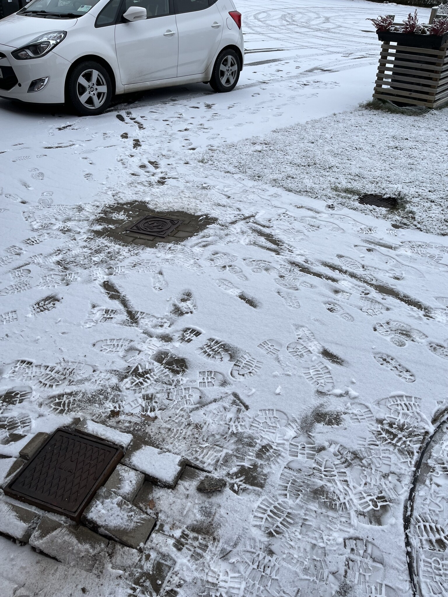

Finns även 2andra brunnar ca 1-2 meter ifrån denna vilka ej skjutit upp ingen av brunnarna har beteckning för vilken användning

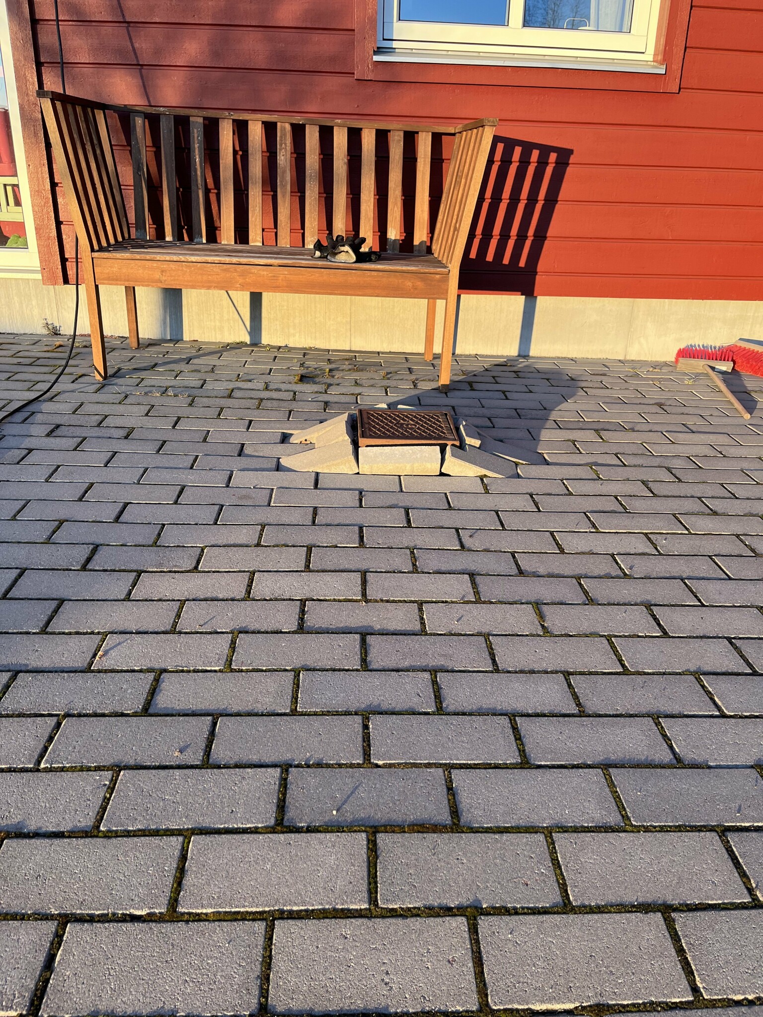

stensättningen runt är på ca 40kvm samt asfalterad väg i nivå mot denna
Lägger man om stensättningen så blir det ca 5-6cm nivåskillnad mot asfalterad väg.
Märkligt att bara denna brunn skjutit upp?
Verkar även ”avancerat” att såga rör till rätt höjd med nytt lock??

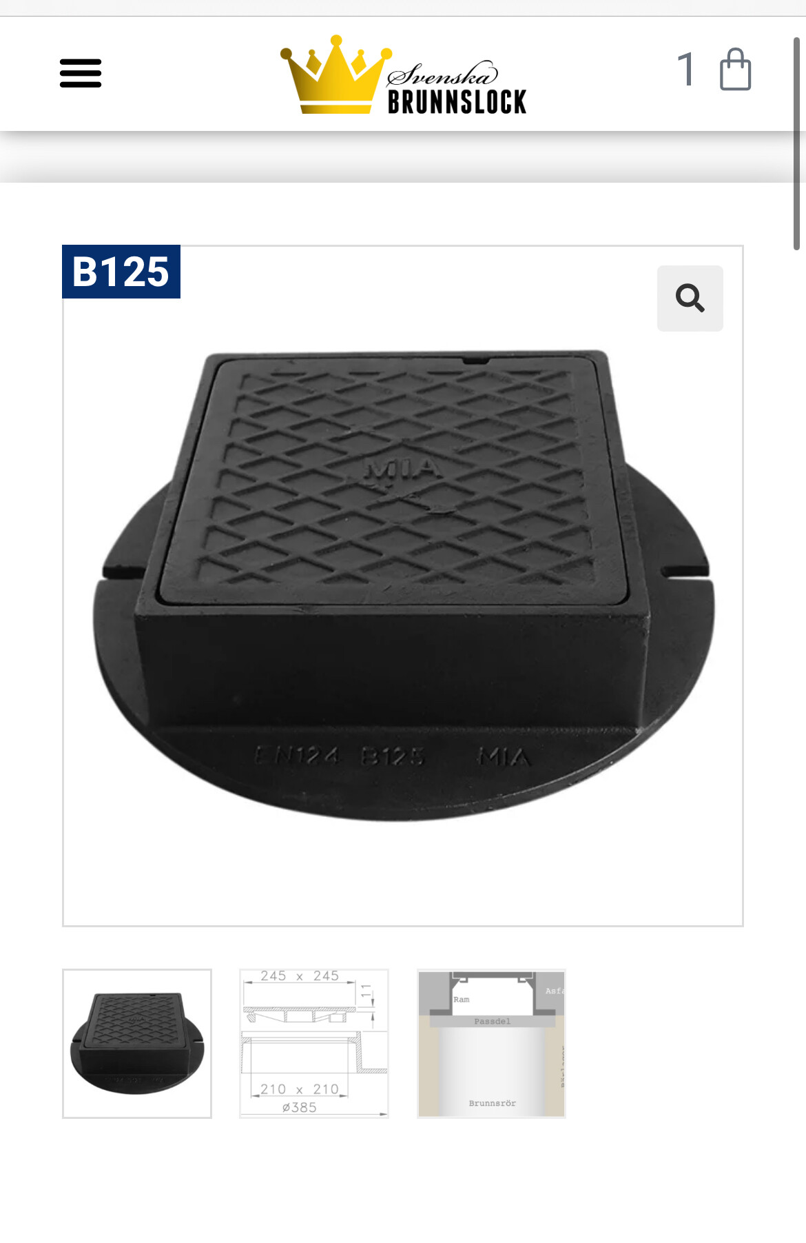

Öppna beteckningen så vi ser inuti. Ser ut att vara en brunn dagvatten..
Ser ut att vara denna beteckning:
  • Svart brunnslock modell B125 med diamantmönster, märkt med "NOLA" och standarden "EN124 B125 M1A" ovanför tekniska ritningar.
Redigerat av moderator:

Men lyft av den bara och kapa röret under.
