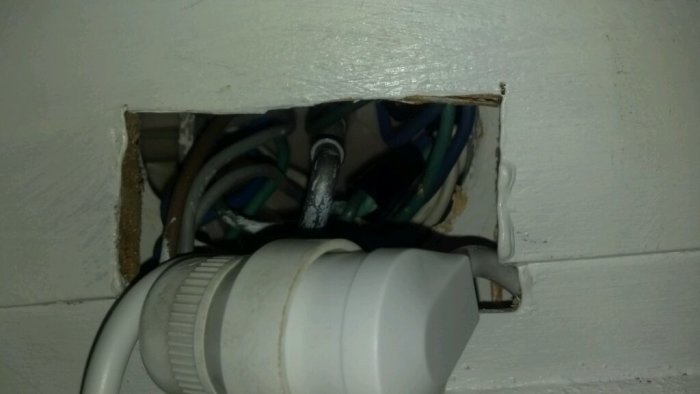

Förra ägaren har byggt in lamputtagen under paneltaket i köket och hallen. Jag hade tänkt får detta åtgärdat då två av dessa saknar lock. Sen är det lite knöligt att stoppa i lampkontakten genom ett litet hål i paneltaket...
Hur gör man enklast? Försöka få bort locket, kapa upp i paneltaket, sätta nån typ av distans och sen ett nytt lock?
Finns det distanser som bygger ca 3cm?
Förslag?
Kanske finns nån lösningar om det går att komma åt dosorna från vinden?
Tacksam för tips och förslag!
Edit: paneltaket är satt under det gamla innertaket, dubbla innertak alltså.

Jag hade likadant i mina tak. Körde upp ett 80mm hål med dosfräs och satte påbyggnads ringar på eldosan och monterade ett nytt takuttag. Var försiktig när du borrar så du inte kör i sladdarna körde utan bort. Byta uttaget får du göra själv om du känner att du har tillräcklig kunskap.

Hur tjocka påbyggnadsringar finns det, har bara sett tunna på typ 6mm?

Det ser ut att vara panel direkt på det gamla taket. Det räcker att göra upp ett runt hål så att man får fram hela takdosan. Sedan kan man ta ett tak-lamputtag av den äldre varianten med mittstolpe och sätta dit. Möjligtvis att kroken blir för kort, men borde gå. Annars borde ju längre krokar med M4-gänga (eller vad det är) gå att köpa.

Paneltaket är nerreglat från orginaltaket med gles 22mm. Elinstallationer i huset är i stort orginal förutom att jag bytt alla brytare och vägguttag. Så det ser bra ut förutom i taket... Efter att jag upptäckte felet med tvättmaskinen kollade jag allt.
Jag har elutbildning och kan litegrann efter många år som servicetekniker.
Men just dosor och tillbehör och tillvägagångssätt med dessa har jag inte stor erfarenhet av.
Jag tror jag tar upp lite större håller i paneltaket vid de lampor som har lock och låter dom vara så. Sen blir det nog en trave distanser och nya lock på de som saknar lock.
Det knepiga blir att få ett snyggt hål utan att skada kablarna.

Jag skulle inte vågat använda dosfräs utan istället kört med stämjärn. Börja med att märka upp (med blyerts eller annat som går att sudda, givetvis) hur stor yta ett nytt lock täcker (med mitten centrerad kring hålet som nuvarande krok är gängad i), och hugg med stämjärn runt om.
Overkill: Om du vill vara riktigt försiktig så kan du ju ta en stor klosss och göra ett hål för stämjärnet genom, och låta klossen vara lika hög som stämjärnets längd minus tjockleken på nya innertaket. Om du slår med typ slägga eller nåt annat som är större än hålet i klossen så kan du då aldrig få nån större kraft djupare in än du vill slå så att säga, och risken att paja kablarna är nog nära noll då. Däremot kan det kanske bli märken av klossen mot nya taket. Kanske bättre att riskera att behöva byta kablar trots allt
