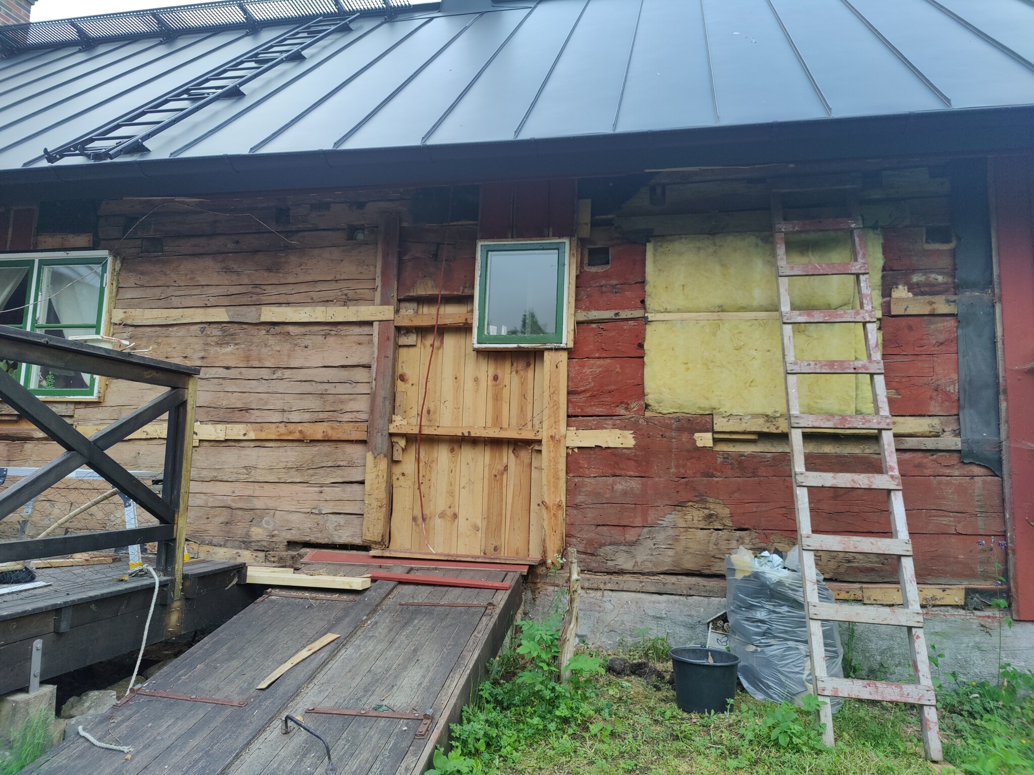

Om du inte vill lägga hela sommaren på fasaden så råder jag dig att dela upp jobbet på fler år. Gör en sida per år under fyra eller två per år under två år. Om du håller dig till "årets" sida och städar av ordentligt så behöver det inte kännas som att projektet pågår för evigt, dessutom sprider man ut kostnaderna över fler år så det inte känns lika kostsamt.T Thealternative skrev:Absolut ska all färg bort i så fall. Tror det mest är denna gaveln som är bråttom, kan göra andra sidorna efter hand.
Känns som alla alternativen blir en utmaning, antingen arbetsmässigt eller finansiellt. Hade ju tänkt göra annat i sommar kan man säga 😀 Sa till sambon att dessa utmaningar antagligen ligger bakom att många väljer att bygga nytt istället

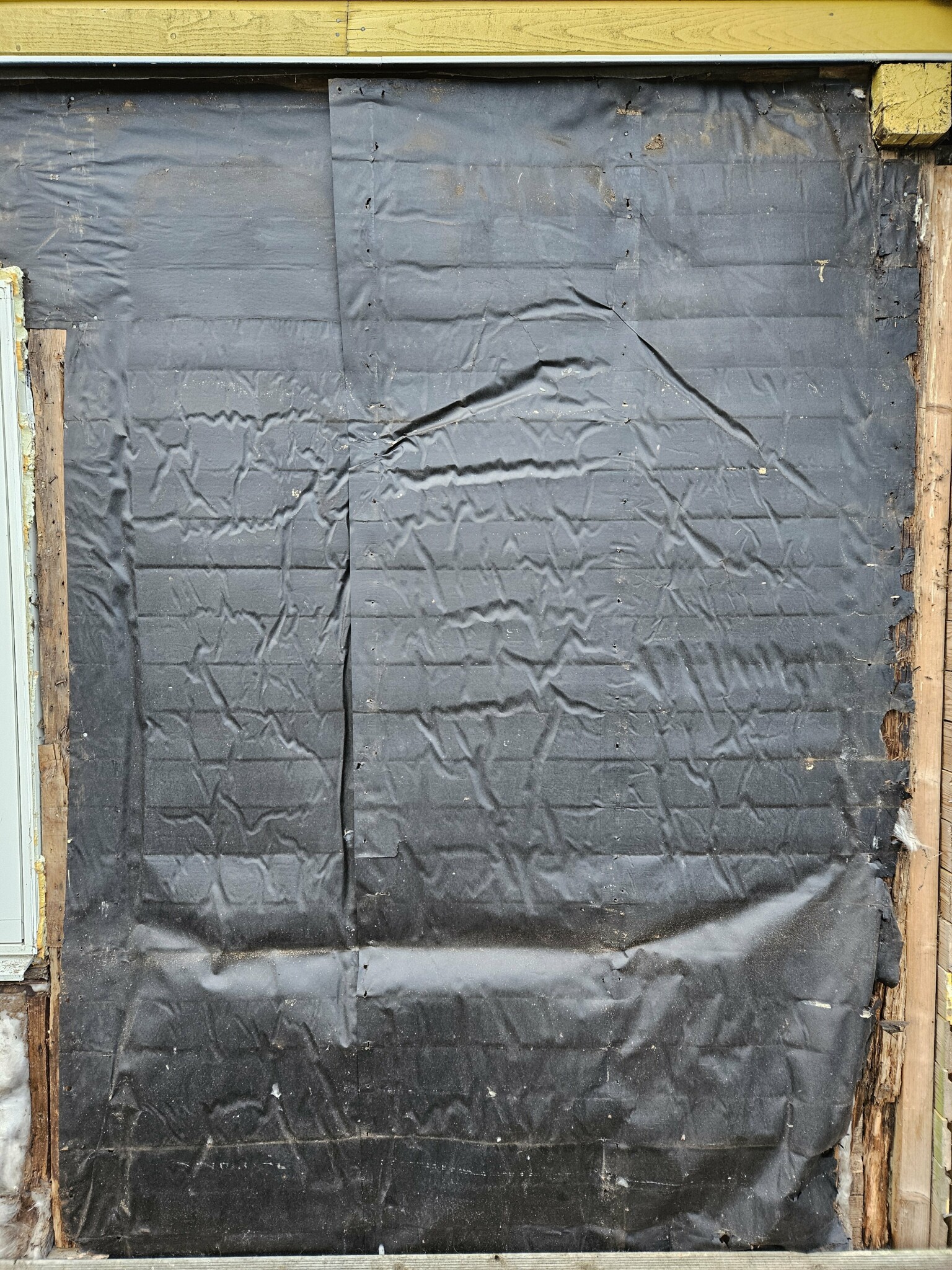

Så ikväll rev jag mer på södra delen av gaveln. Tog bort panel, papp och glasfiberisoleringen. Hade skyddsglasögon, andningsmask och handskar. Får bli hazmatsuit när mer ska rivas. Detta var mer för att se förutsättningarna.
Vad finns bakom dörr nummer ett? (Besparar er från isoleringen)

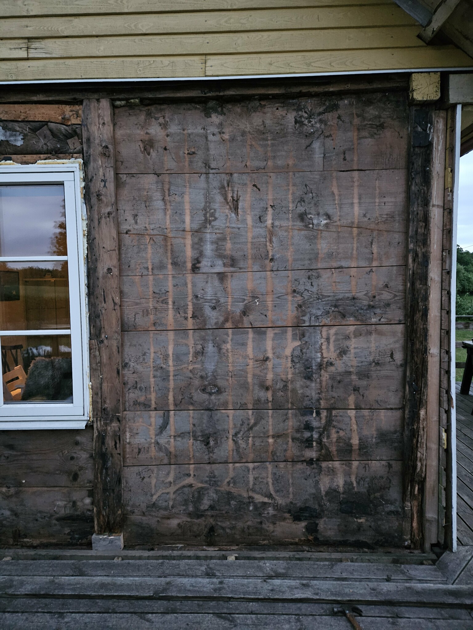

Lite rötskador nederst, men inget större. Får läsa på mer om båleväggar nu.

Helt okej dimension på plank!T Thealternative skrev:Så ikväll rev jag mer på södra delen av gaveln. Tog bort panel, papp och glasfiberisoleringen. Hade skyddsglasögon, andningsmask och handskar. Får bli hazmatsuit när mer ska rivas. Detta var mer för att se förutsättningarna.
Det där ser ju ut som något som du kan rädda utan större problem.
Men som sagt, överväg att lägga på några cm extra isolering. Du kommer ju ändå få justera fönstersmygarna efteråt, då du även med samma isoleringstjocklek kommer få tjockare väggar pga luftspalten. Att då lägga till 5 eller 15cm till kommer rätt snart enbart synas på uppvärmningskostnaderna.
