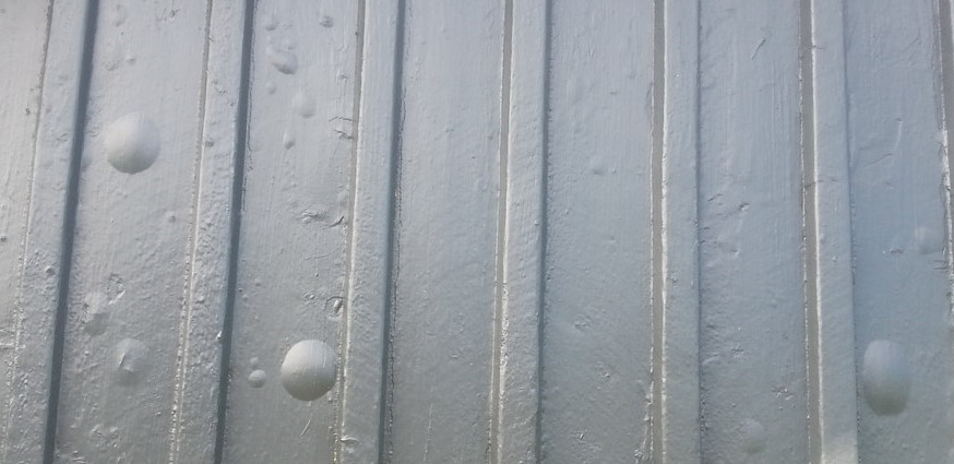

Ja, såhär ser det ut på några ställen på husväggarna.
Jag tänkte bättringsmåla lite härovar, men vet inte hur jag bäst "hanterar" de här fula bubblorna.
Ingen?
Skära bort och måla, eller ta hål och pressa in?
Kan va linoljeblåsor, kommer nog komma igen när det blir varmt.
Skära bort, skrapa, slipa kanter, (eventuellt olja), grundmåla, ytmåla.
Är det nån sorts plastfärg som gått så illa åt?
Vad är en linoljebubbla?
Linoljeblåsor bildas om panelen någon gång har blivit behandlad med linoljebaserad färg eller olja, och sedan målats över med någon annan färg. Skär upp en blåsa och kolla hur det har släppt från underlaget. Insidan på blåsan brukar dessutom vara lite klibbig och lukta linolja, om det är linoljeblåsor dvs.
Jag gissar på att bubblorna beror på att det saknas luftspalt bakom panelen.
