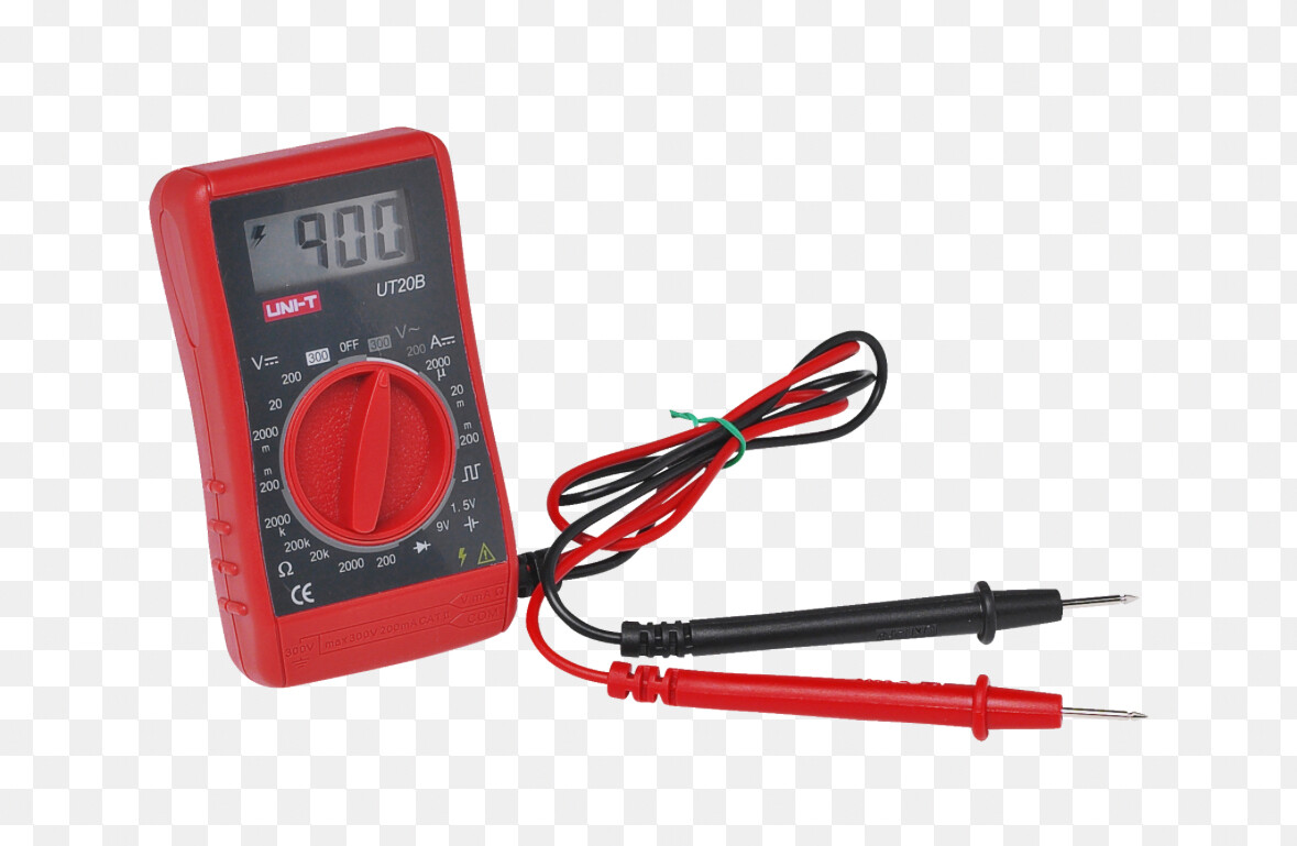

E elmont skrev:
Lita inte på "faspennan" dom är ytterst opålitliga. Lyser den kan man vara rätt säker på att det finns spänning men lyser den inte ska man vara ytterst försiktig. Har du en spänningsprovare så använd den för att kolla.
Jag har en sån här enkel rackare:
  • En enkel digital multimeter med röda och svarta testkablar.

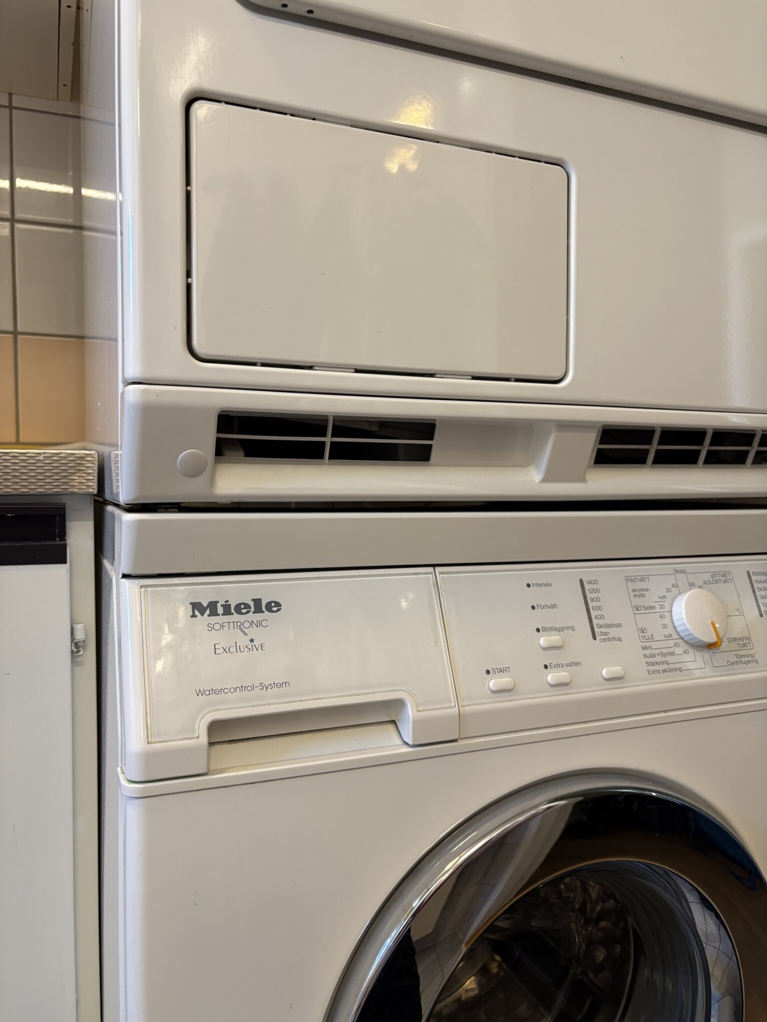

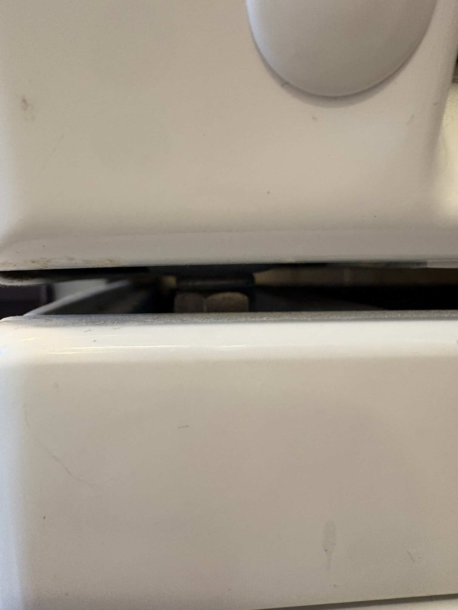

Någon som vet hur man får loss torktumlaren:
  • Tätt utrymme mellan två vita maskiner, troligen en torktumlare och tvättmaskin.
  • Torktumlare av märket Miele i närbild, del av ett staplat tvättmaskinssystem i badrum eller tvättrum.
Jag har inte samma mellanmodul men normalt så tas fronten bort på den och det sitter låsning skruvad framför framfötterna som tas bort. Därefter kan maskinen dras fram några cm så maskinen blir fri att dras fram/lyftas.

Jag plockade ner torktumlaren hos mamma nyss och där satt det två skruvar på baksidan som man var tvungen att lossa för att få loss torktumlaren från tvättmaskinen. Inte helt smart för man var tvungen att dra fram allt för att komma åt.

Vänner!
Jag slet tag i den där fronten (tog i av bara fan), det va en bricka som antagligen inte varit utdragen sedan installationen. Sen va det soklart hur den skulle lossas. Satt två brickor vid varje fot, när de är lossade så var det bara dra ut torktumlaren.
