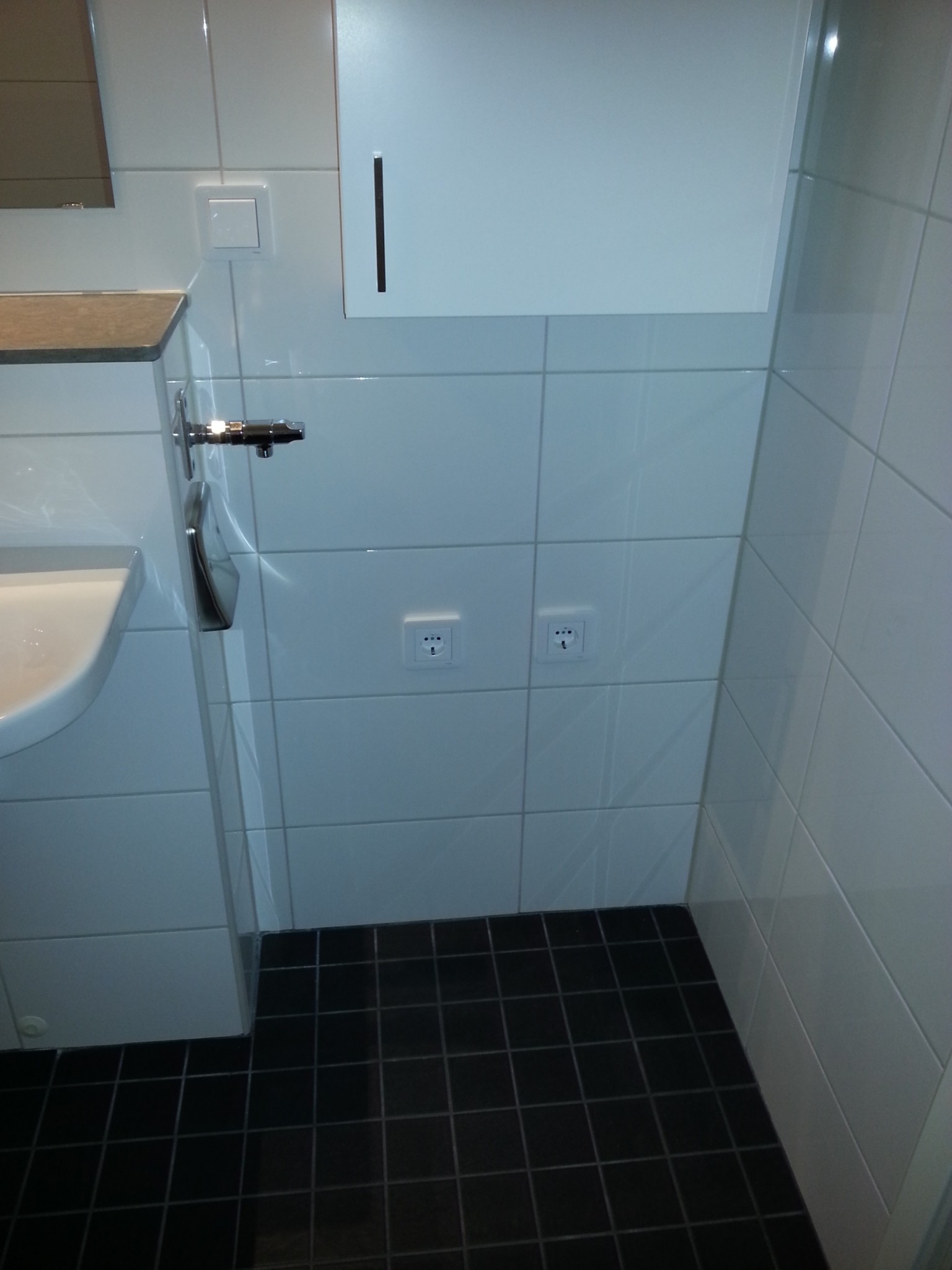

Stod och undrade vart röret till avloppet var.

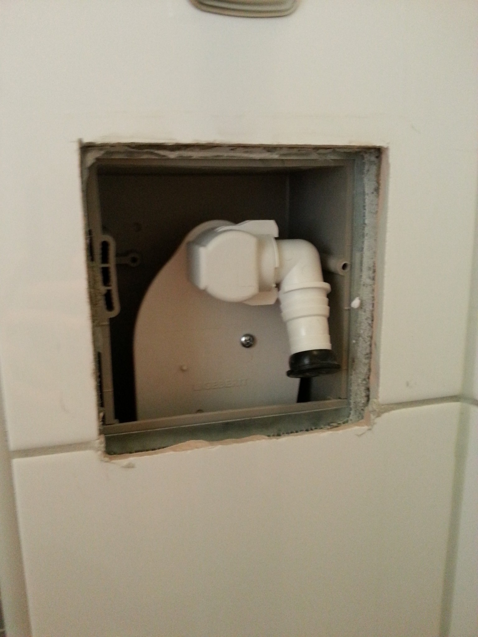

Hittade en fast lucka till vänster, den sitter fast böjer man sig ned så sitter det en pip därinne av typen som brukar sitta på diskbänksavlopp.
Hur är det tänkt att man ska kunna montera slangen som brukar vara böjd nedåt.
Det är otroligt trångt, vad är tanken?

I övrigt - kan du fota rakt in i den där öppningen där du hittade anslutningen?
Är inte där nu, kan göra det vid något tillfälle.

Har hjälpt en bekant att montera tvättmaskin i ett badrum där det såg ut exakt sådär. Hur enkelt som helst:

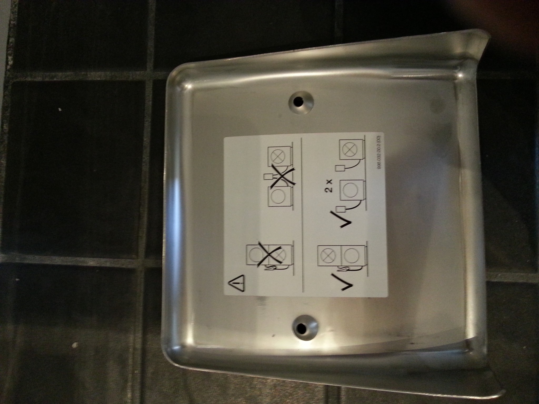

1. Skruva loss metallkåpan. Två skruvar om jag inte minns fel.
2. Anslut avloppslangen till pipen bakom kåpan. En slangklämma behövs.
3. Skruva tillbaka metallkåpan och njut av en snyggt dold anslutning för avloppsslangen.
Lycka till!
Atom
Skruvade loss kåpan och där sitter en pip som man kan röra upp och ned.
Personligen tycker jag detta bara är besvärligt hade hellre haft en tratt som man sticker ned slangne i av traditionell typ.
Kul. Det är tom ritat hur ansluta.
Den där var ju hur bra som helst. Bara loss med proppen och dit med slang och slangklämma. Har faktiskt aldrig sett den modellen förr.
