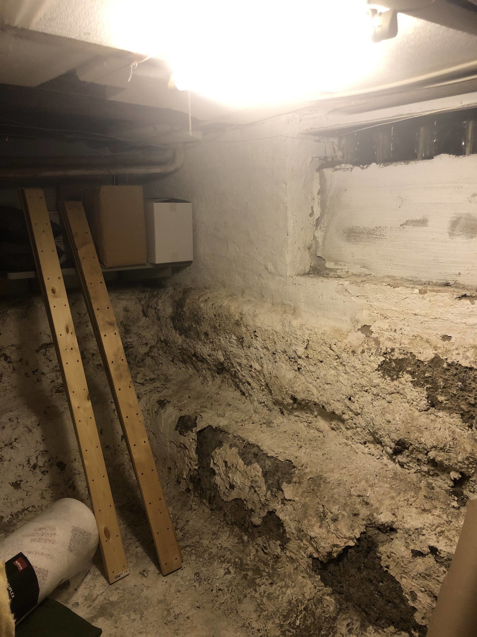

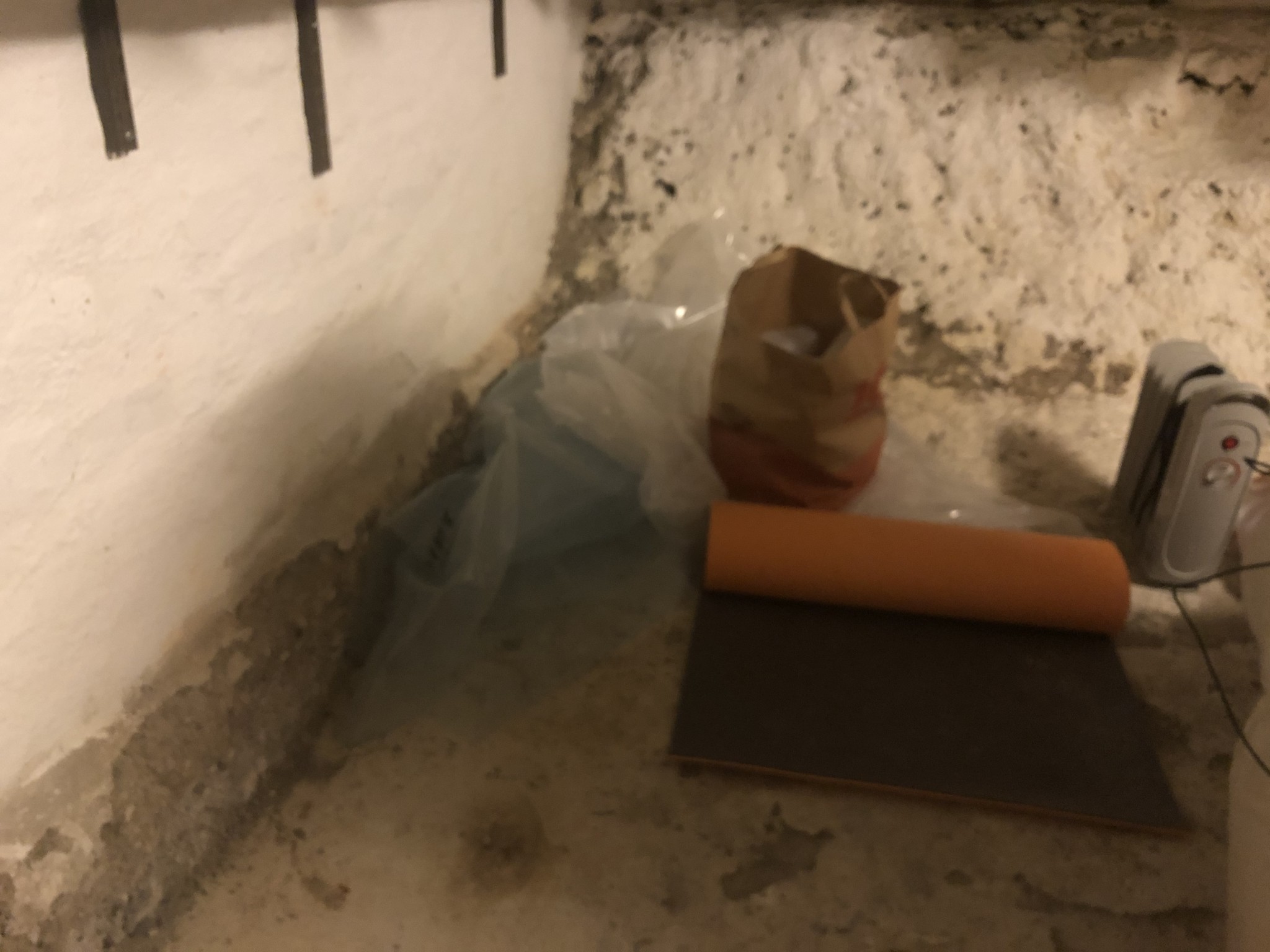

Idag är min källare ca 1.8m hög i takhöjd. Huset är över 100 år gammalt.
Källaren känns fuktig och rå. Till våren har vi tänkt att dränera källaren, för att senare försöka sänka källargolvet med ca 20 cm + golvvärme/isolering.
Men hur är min källare konstruerad?

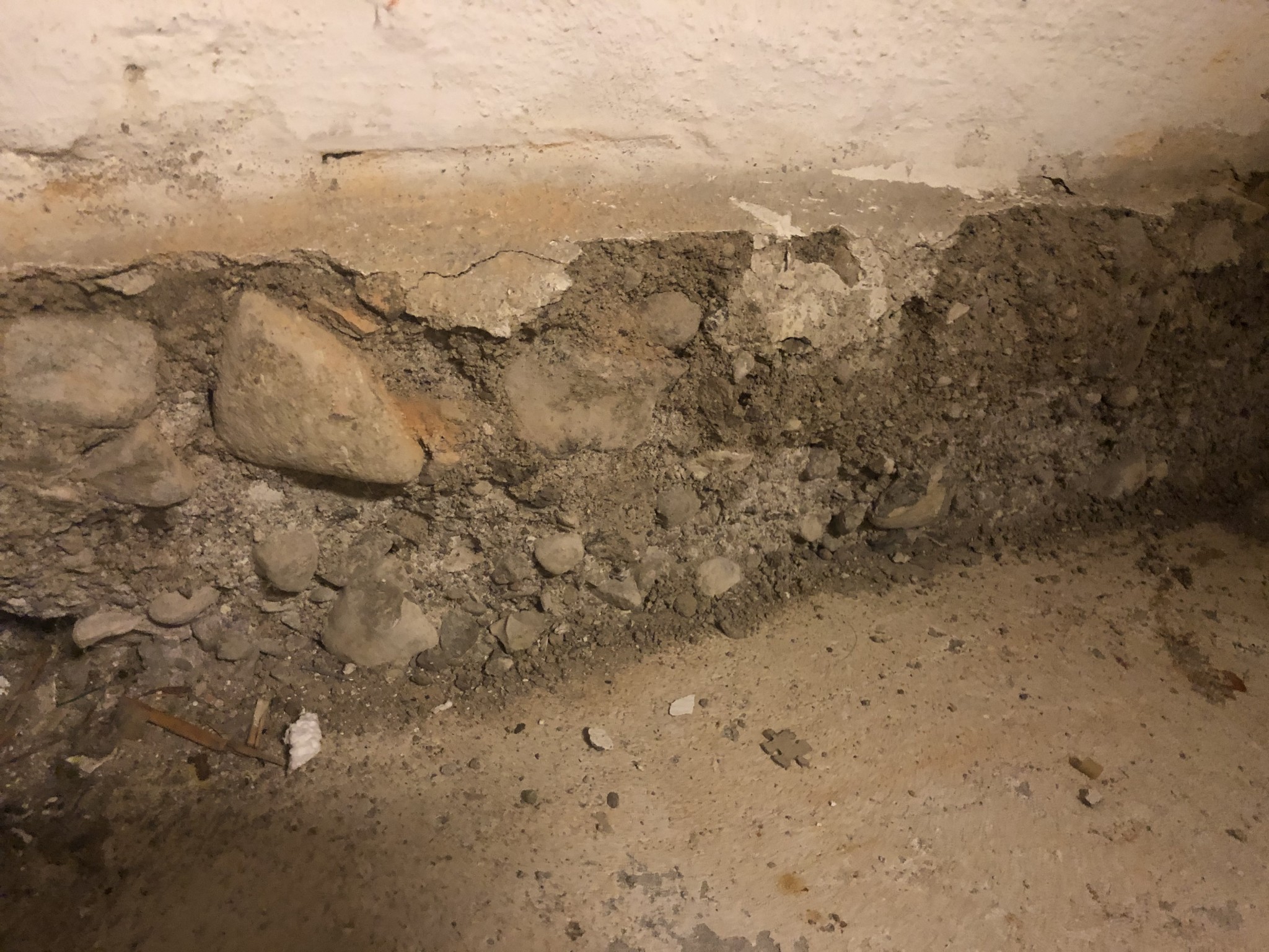

Delar av källarvägen ser ut att vara murad/tegelsten, men vad är det under det ser ut som någon form av sten?
Vad tror ni om att dränera och lägger dräneringsrören ca 50 cm under dagens golvnivå?
Det som är under murad/tegelsten, kan jag sätta isodrän på det?
Mvh
4fun

Det ser ut som valiga stenar längst ner. Att sänka golvet så mycket tror jag kan bli riskabelt för grundens stabilitet.

I början av 1900-talet var cement dyrt, betong nytt men arbete och gråsten nästan gratis. Så man blandade betong med natursten och gjöt sin grund. Den ställdes ofta direkt på berget eller på stora naturstenar som man grävde ned i marken. Fördjupar du källaren när du snart hamna under de när breda grundstenarna som sticker in under källargolvet.

Jo, jag är rädd för det. Tror du det går att sänka golvet utan att väggen rasar in ?
