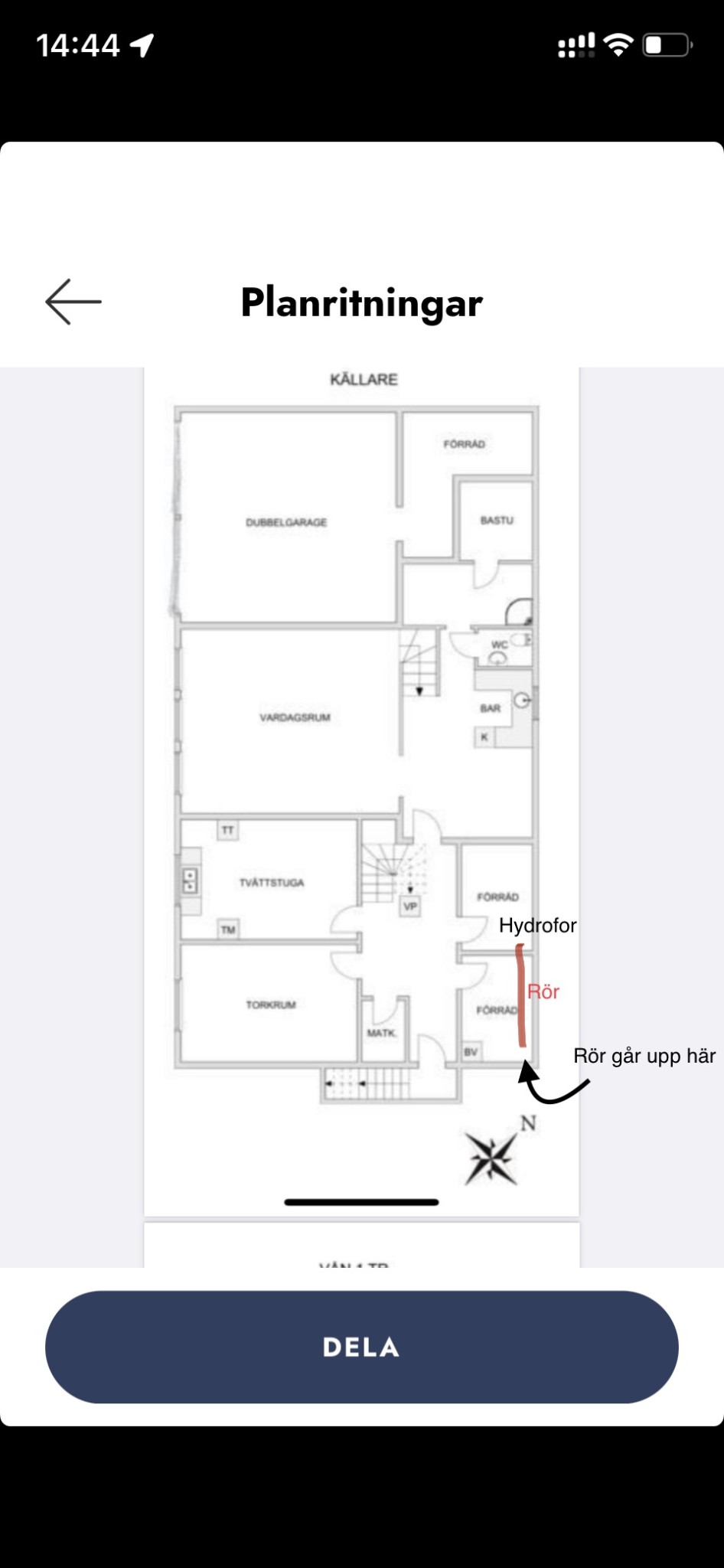

Bara för att förstå, röret går alltså oisolerat i rum som inte är uppvärmt och där har det frusit? Vad var det för temperatur i rummet innan ni värmde upp det med byggfläkten? Hur är rummen runt omkring uppvärmda?
jap. Där hjälpte det att värma upp iaf. 5 grader kanske. Dock hade det hunnit bli mildare när vi kommit hem. Fick värma från kväll till ca.01. Rum med hydrofor, pannrum och det altuella rummet är oisolerat och utan element. Tvättstuga och torkrum är med element men oisolerat och sen har vi gillestuga och relaxavdelning som är uppvärmda och isolerade.

  • Ritning av husets källarvåning med markerade rör och hydrofor.
Vad jag kan se skriver du inget om ålder på huset eller vad det är för typ av panna. Många källare i äldre hus värmdes i praktiken av ineffektiva oljepannor. När man nu ersatt dessa pannor så blir det inte lika mycket spillvärme, då ökar risken för det som hänt i ert fall. Så det kloka är väl att se på helheten i källaren och se till att ni får säkerhet även för kalla dagar.
60-tal. Jo, så är det. Pannan är från 2011.

Eftersom frågan var huruvida det skulle kunna gå att få säljaren att betala delar genom dolt fel så ser jag det som svårt om inte säljaren är väldigt medgörlig.
Eftersom ni köpt ett hus där det klart framgår att vissa kritiska delar av huset är ouppvärmt och oisolerat så fanns ju risken för att det här skulle inträffa. Det som skulle kunna vara ett dolt fel är om man, när man isolerade om rummet där rören går i väggen, löste det mot gällande rekommendation. Samtidigt, hur mycket pengar är det är rätta till?
Det klart bästa är att få så mycket information om huset från säljaren som möjligt men inte prata om dolt fel för då kommer du inte få nåt av värde. Ni har köpt er ett fritidsintresse oavsett om ni gör saker själv eller lejer bort. :)
