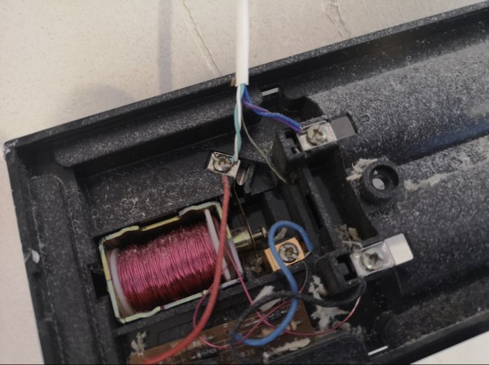

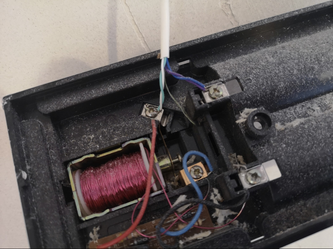

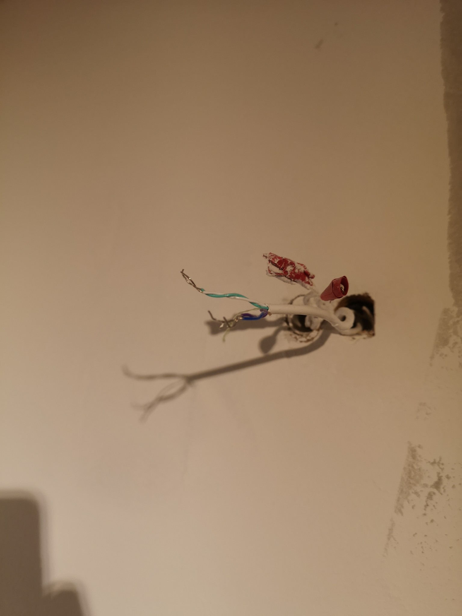

Hej! Jag undrar hur en dörrklocka är kopplad egentligen. Det sticker ut tre kablar varav två inte används, vad är de för några? De som används är kopplade till en dörrklocka med batterier, vad är de för några?
Tack!
Tre oskyddade kablar sticker ut från en vägg, två oanvända och en isolerad med tejp.

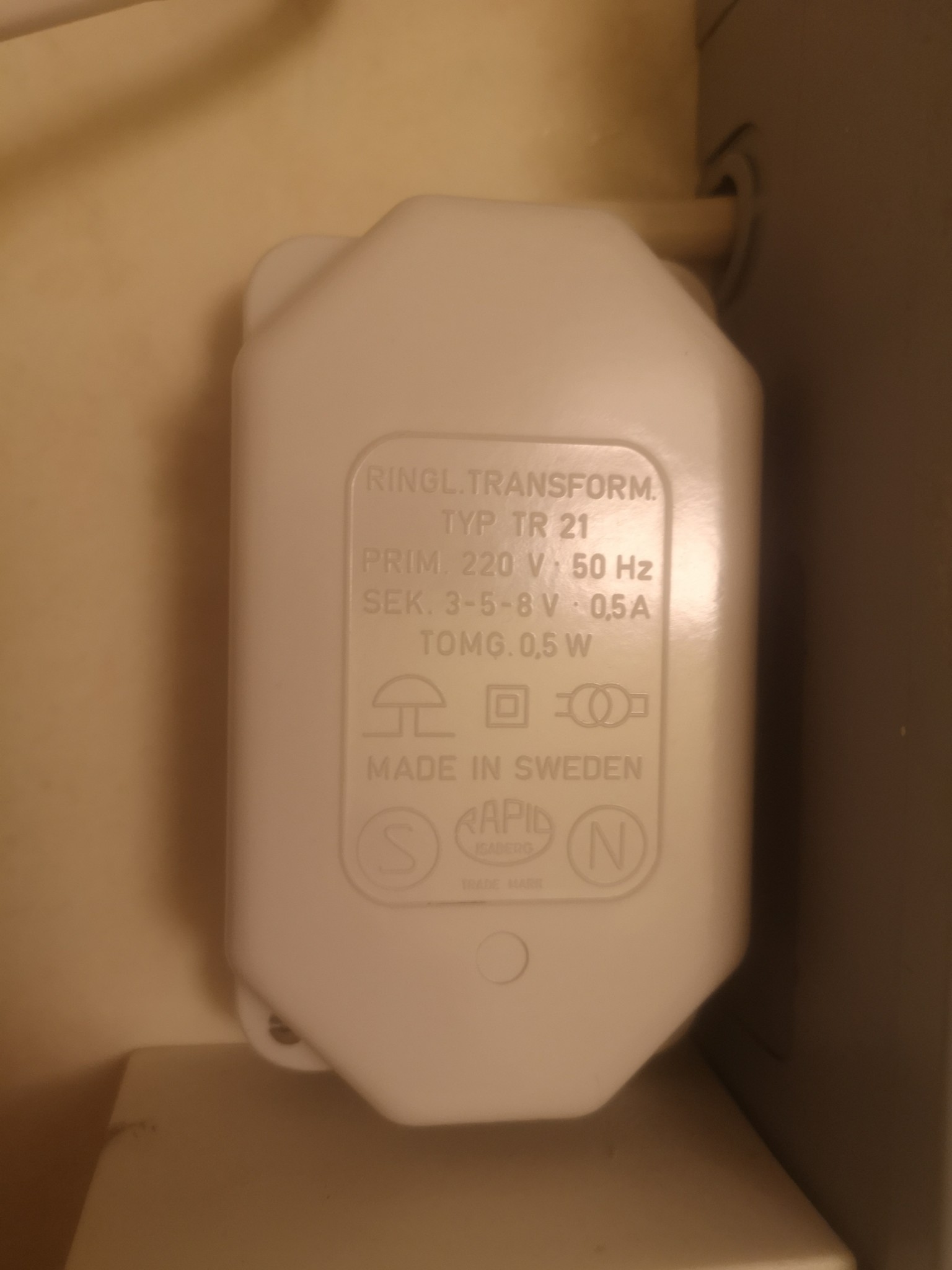

Ringtransformator för dörrklocka med teknisk specifikation, monterad på vägg.
Interiör av en dörrklocka som visar spole och tre kablar, två oanvända.
Var är bild1 tagen? Inomhus/utomhus?
Var sitter tryckknappen? Vad är det för trådar där?
Bild2 är ringledningstransformator, men eftersom det är batterier i själva dörrklockan så används inte transformatorn.
Bild3: när vita&turkosa trådarna kommer i kontakt med blåa&violetta trådarna så plingar dörrklockan. Med andra ord så ska knappen sitta i andra änden av den vita kabeln.
Tips för framtiden, ta och ta kort innan några trådar etc lossas.

Bild ett är inomhus, på motsatt sida där ringklockan sitter på utsidan.
Så den drivs enbart nu på batterierna alltså?
Det där är bilder innan några trådar är lossade!
Tack för hjälpen, ska dubbelkolla vad som sitter på utsidan också
