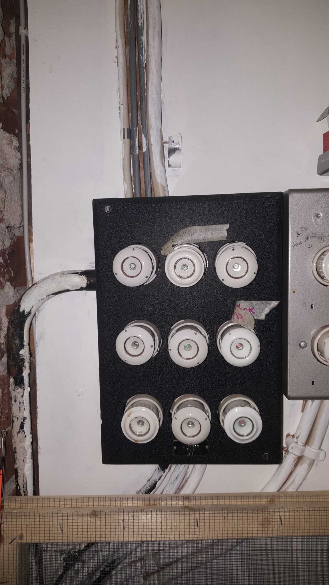

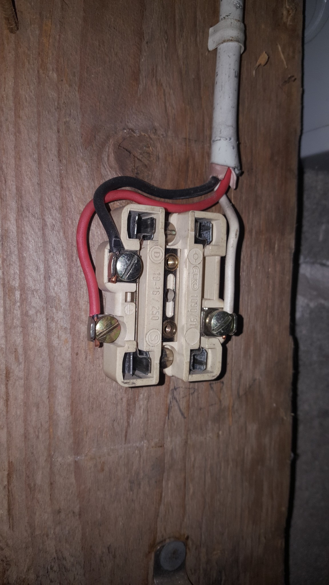

Hur är det kopplat? (Varning! En massa bilder och lång text)...berätta vad jag ser :)
Återigen så tar jag hjälp av ni el-kunniga här på forumet. Har ett gammalt hus, med gammal el. Det sitter ojordade uttag i alla rum (nästan) men här och där sitter det ett jordat uttag. Jag har nu öppnat upp alla uttagen som är jordade för att se hur tråden är dragen - och där tänkte jag söka hjälp hos er.
Hur är det kopplat? Vad är det jag ser? Bra/dåligt?
Jag har också tagit kort på alla plintskåpen - tar gärna emot alla kommentarer runt det ni ser. då jag ärligt inte vet vad jag ska fråga efter. Jag är nyfiken på hur det är kopplat, eventuella faror, skick osv.
Det finns inga jfb inkopplade (Men jag hittade två stycken i ett av förråden som jag antar den förra ägaren tänkt koppla in...)
Jag har också följdfrågor gällande elsäkerheten, och då ffa gällande ojordade uttag - inkopplad dator - och ex vattenburna element. Jag läser allt jag kan komma över, men det är fasen inte lätt att hålla tungan rätt i munnen när det gäller att tolka och förstå.
Är det så att om ett barn sitter med en dator inkopplad på ojordat uttag, benen i soffan - utan att ta på det vattenburna elementet så är det inte lika dödligt farligt som om barnet har någon kroppsdel i kontakt med elementet?

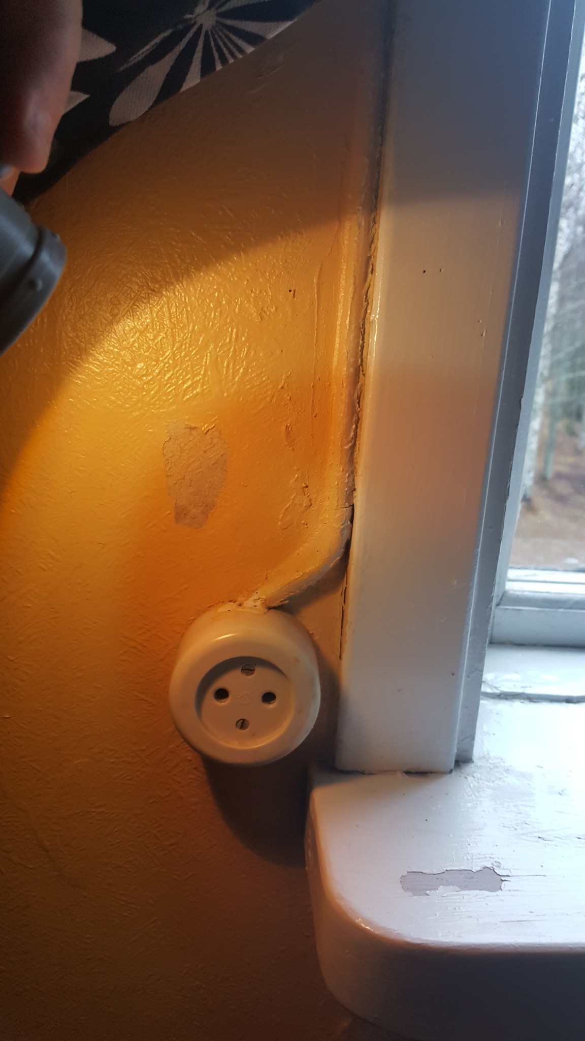

Uttag kök

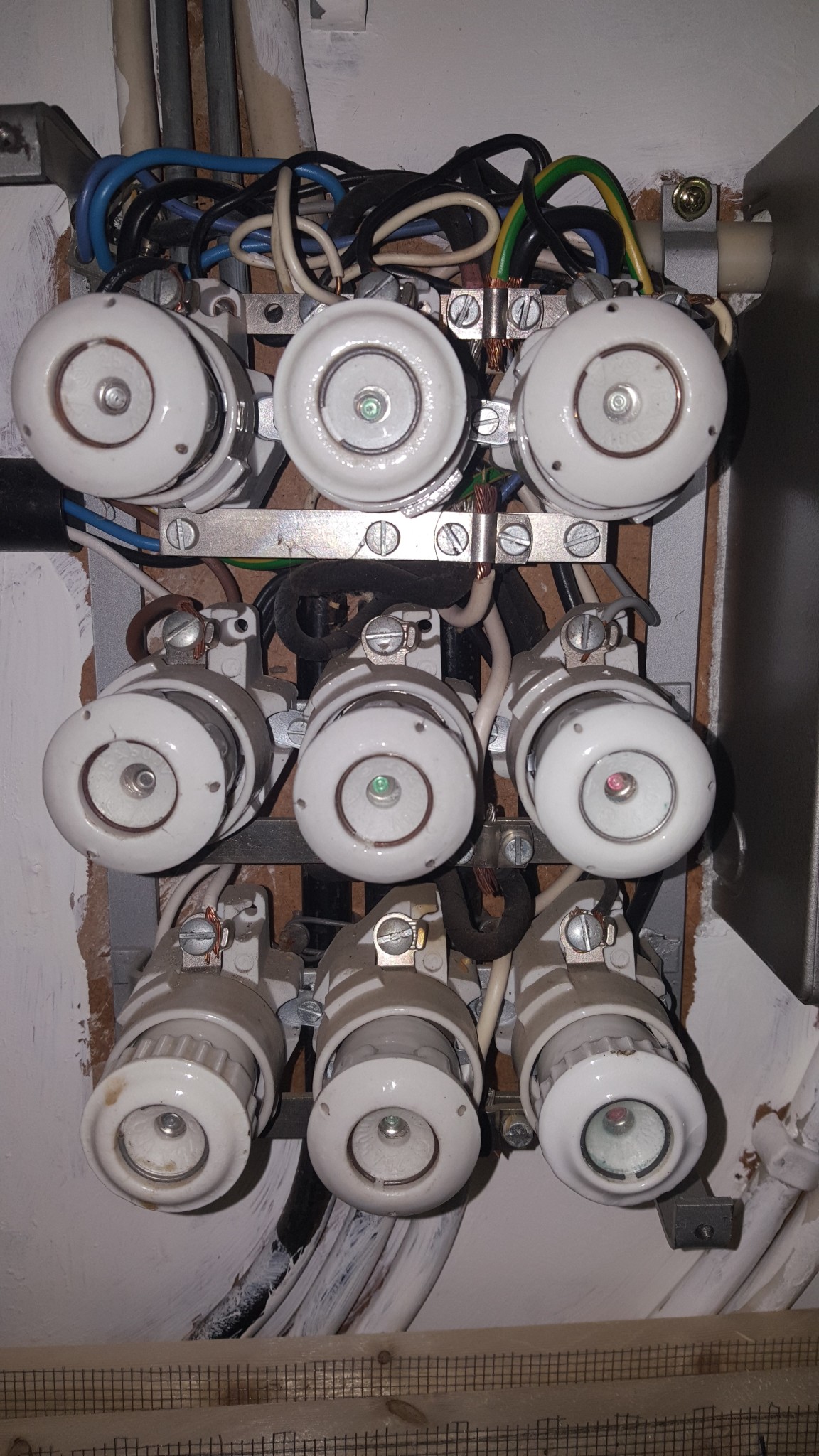

Inkommande el...
Skåp 2

På bild 1 ser jag ett sprucket uttag med slitna kontaktbleck som behöver bytas. Det är inkopplat troligen via den gamla kulokabeln med röd skyddsledare (ser ut som brun i mina ögon). Sedan har man kompletterat med en ny utgående kabel, troligen EKRK med grön/gul skyddsledare plus en biledare som skyddsjordar aluminiummanteln runt kabeln. Den gamla kulon kan också vara värd att syna närmare.

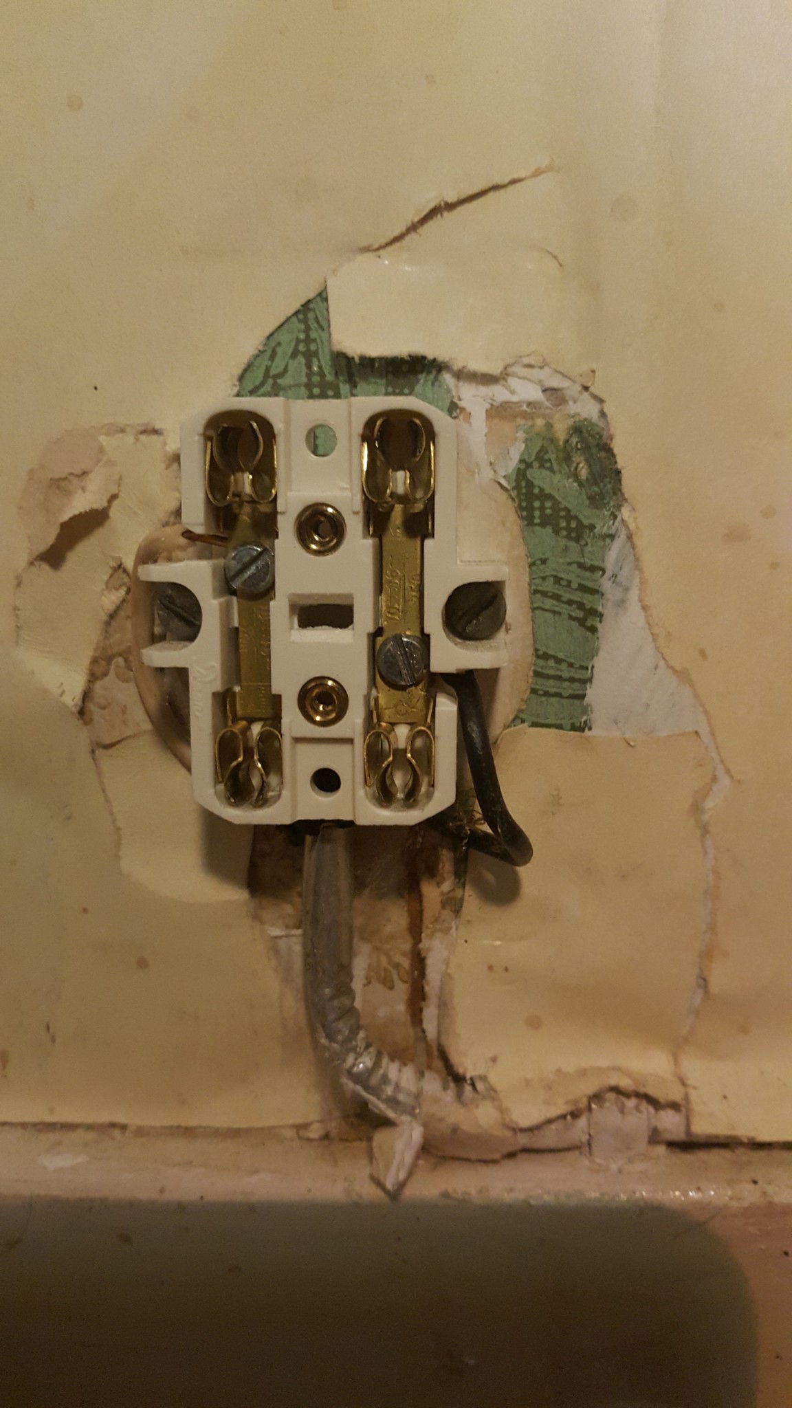

Uttaget på bron (bild 2) ser lite fräschare ut, dock slitna bleck, och lite taffligt inkopplat, inget bra hantverk. Skyddsledaren är skarvad ned till strömbrytare då det troligen går ut en kabel under denna till något, belysning kanske. Annars ingen större fara där.

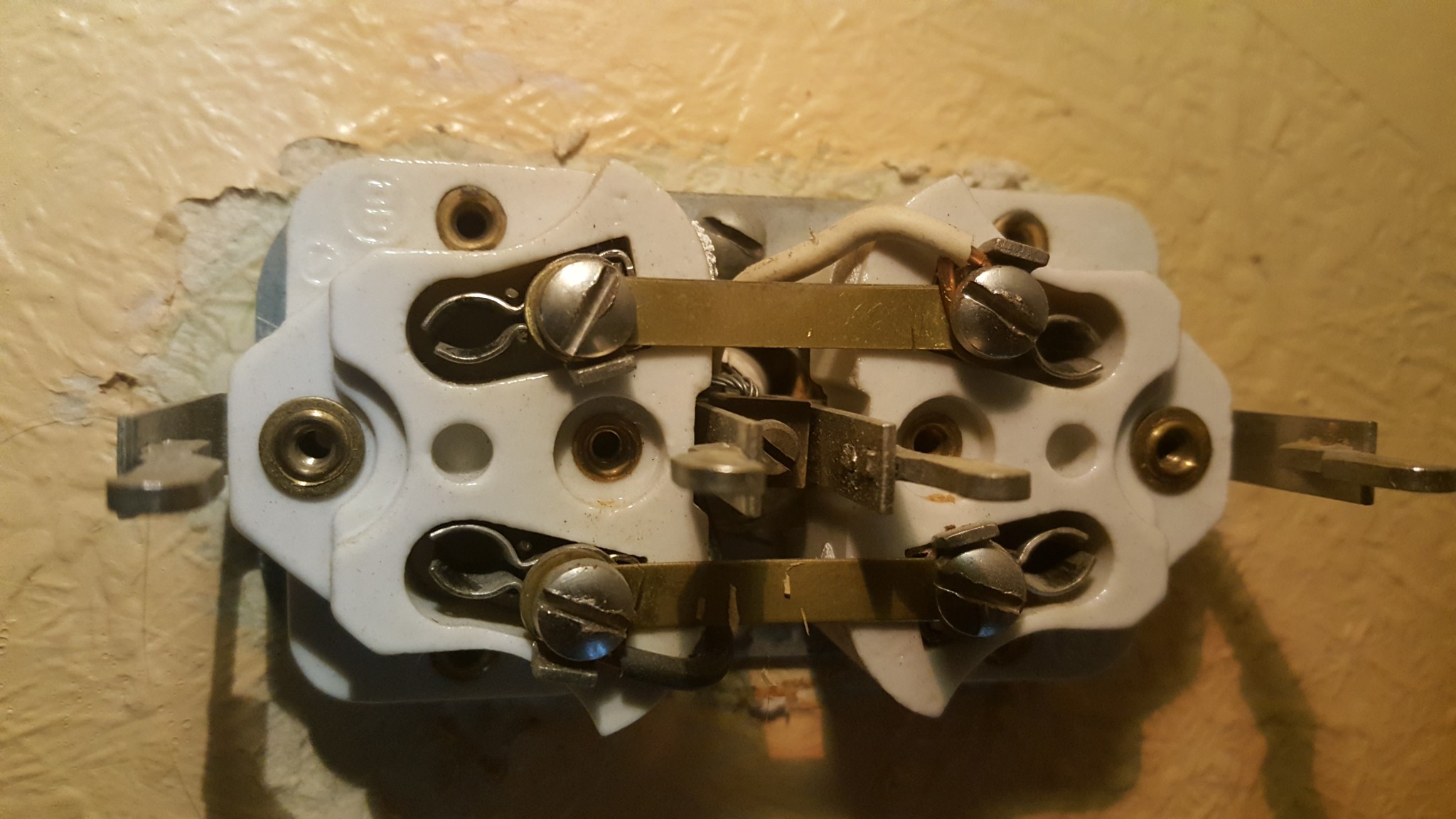

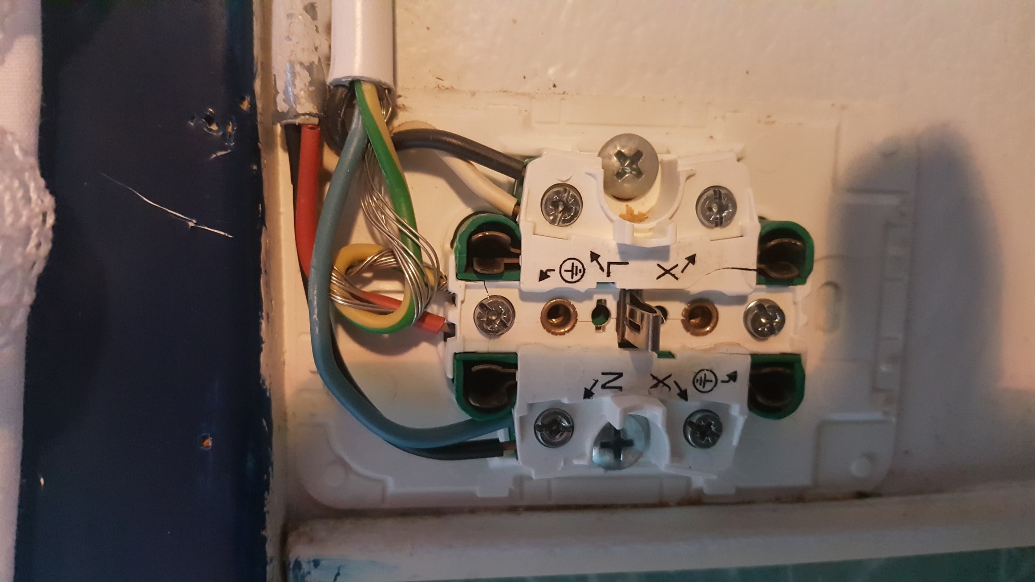

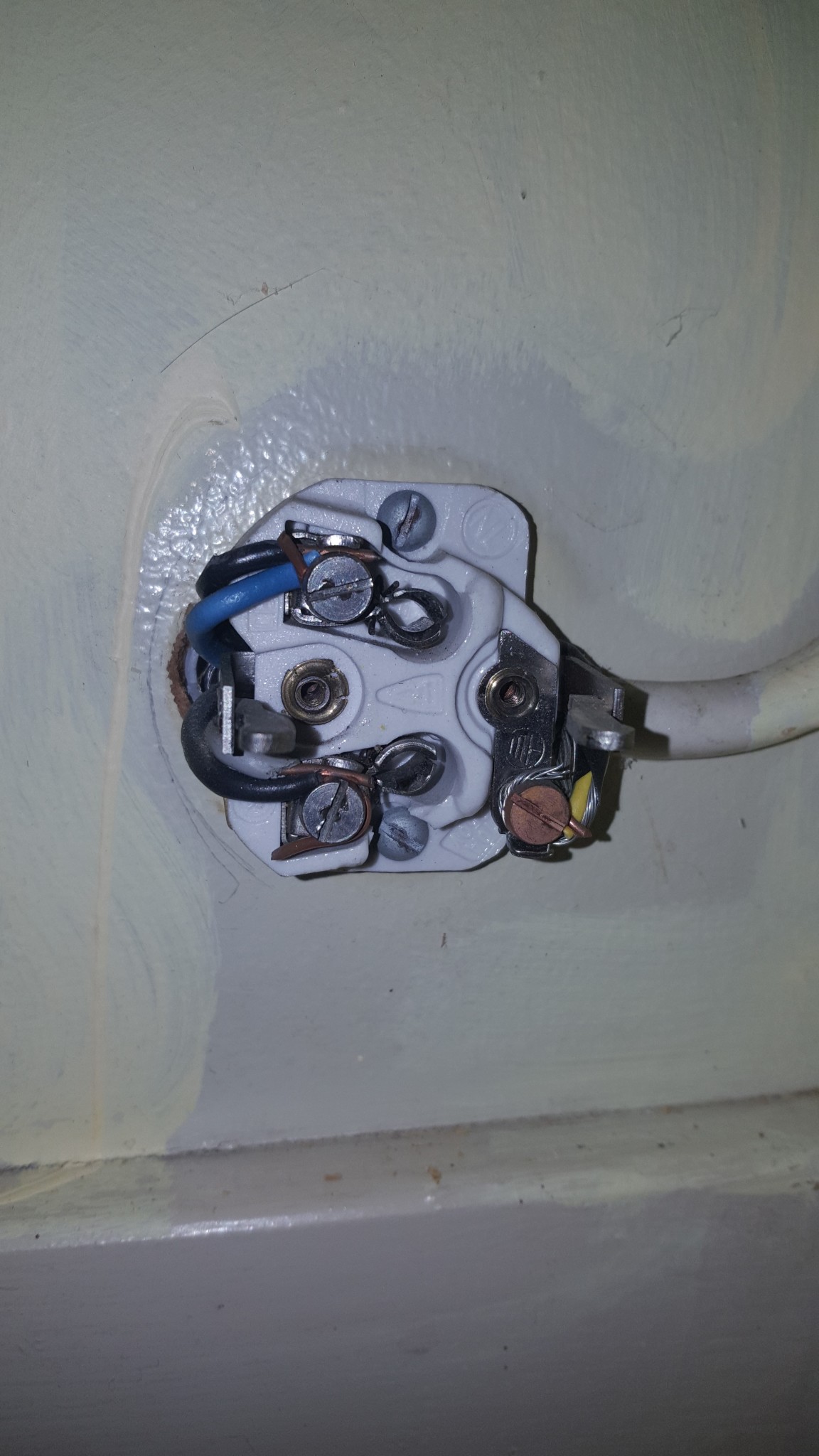

Uttaget i sovrummet på bild 4 ser ut att vara i bra skick och väl inkopplat (för ingen tattare har vart där och grejat).

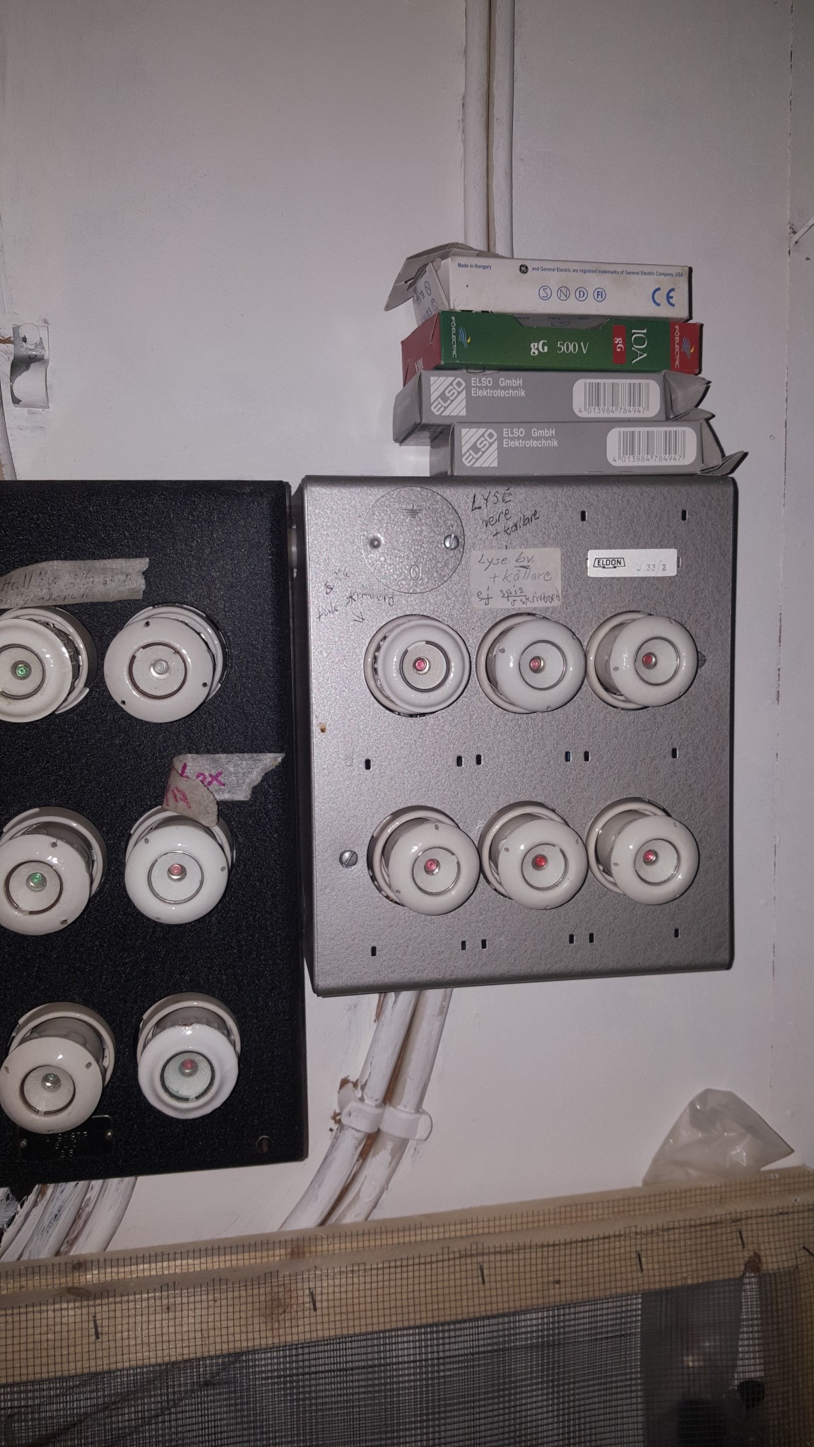

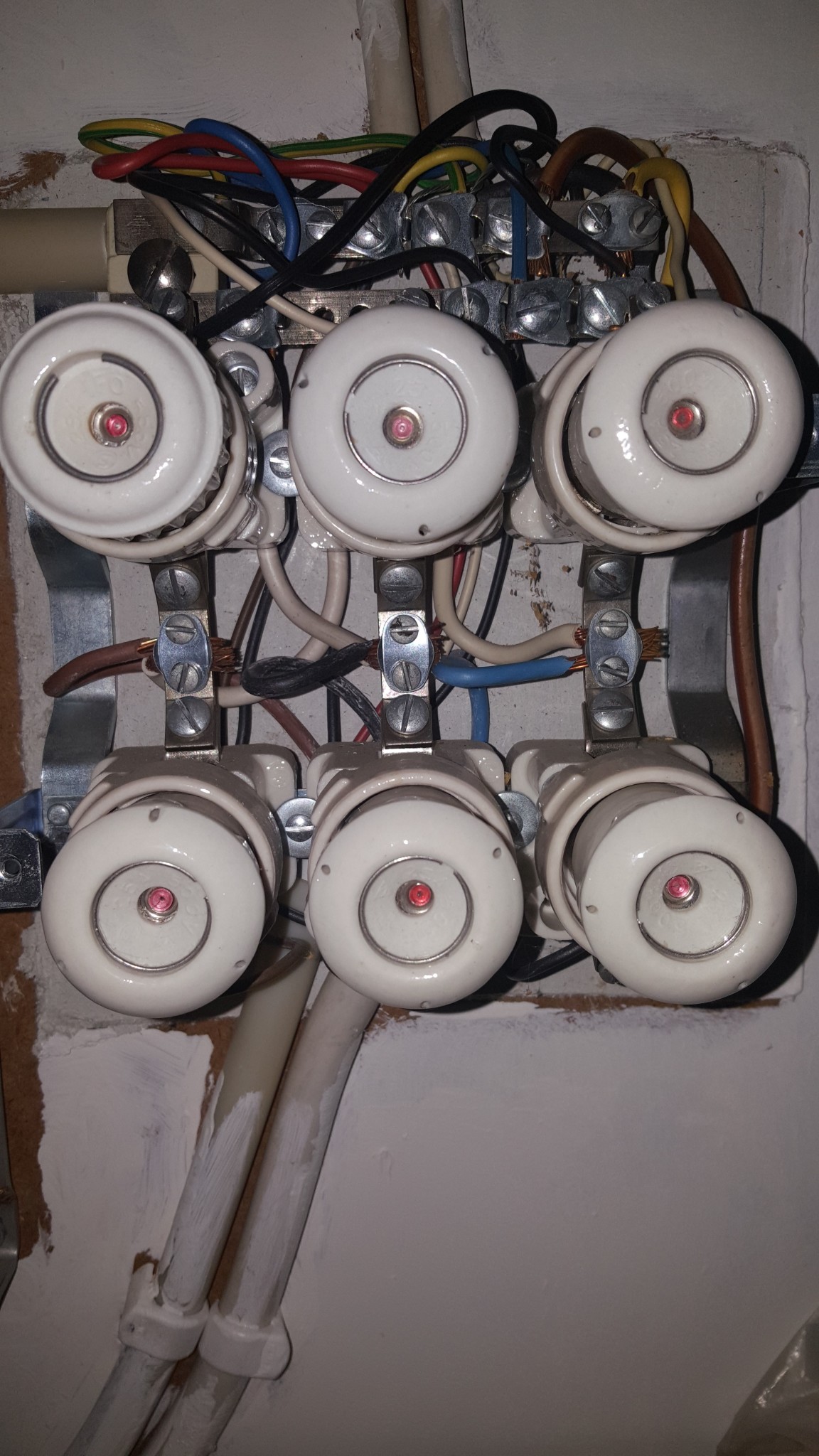

Bild 5 och 6 visar utsidan av apparater som tydligen har gott om. Svårt att säga någon om dessa. Är de orörda kan de fortfarande vara i gott skick. Men uttagen kan vara slitna för det. Sitter det en (vatten)radiator under fönstret på bild?

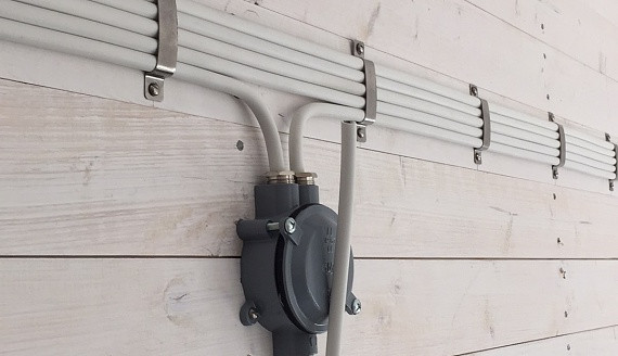

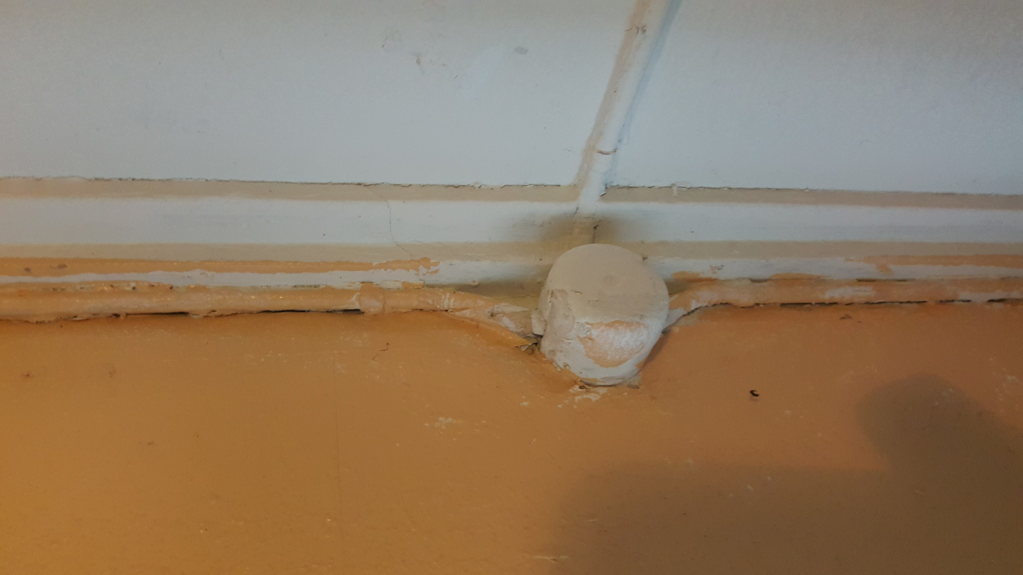

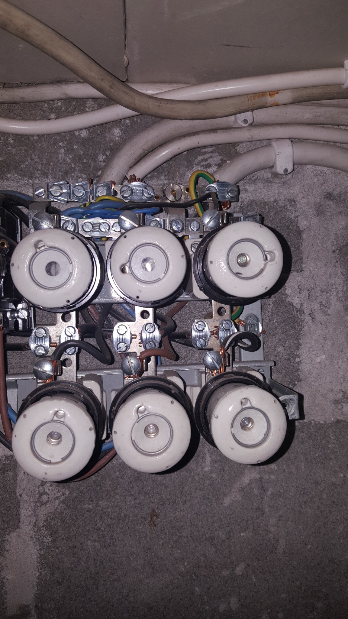

Bild 7 visar att du har plåtkulo med plastisolerade ledare, dvs 50-60-talet. Dessa är väl inte överhängande farliga men bör bytas. Uttaget ser för övrigt fräscht ut.

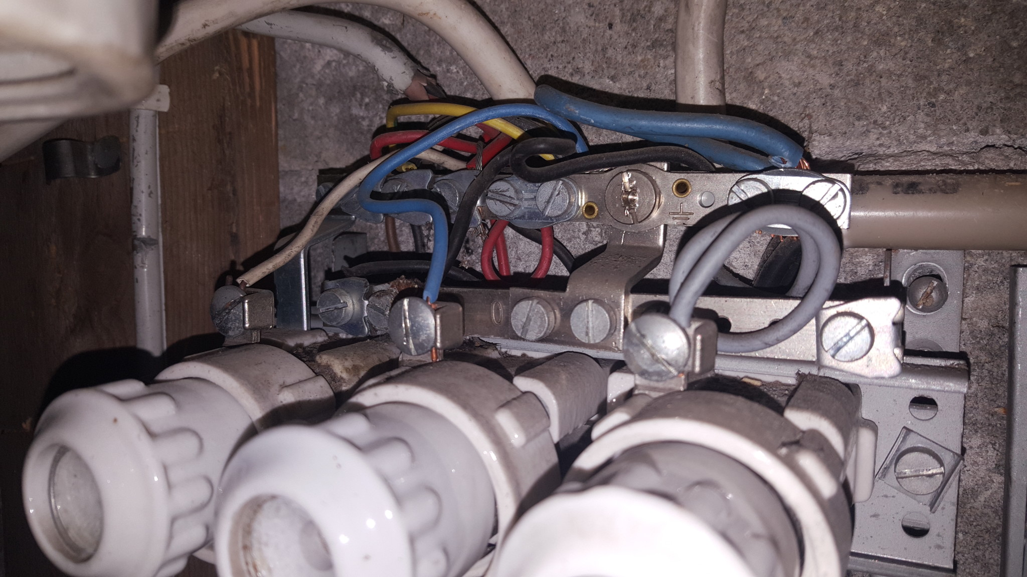

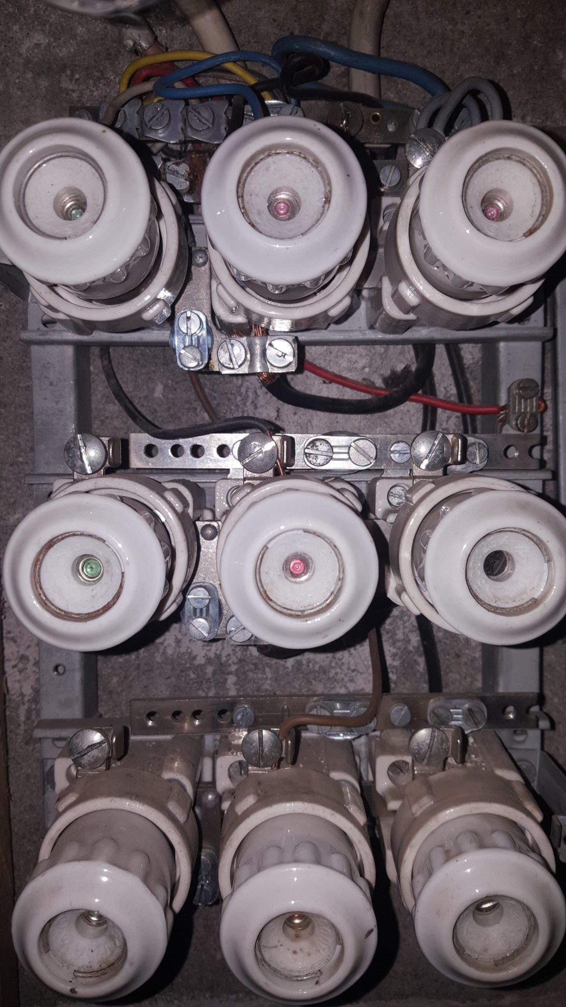

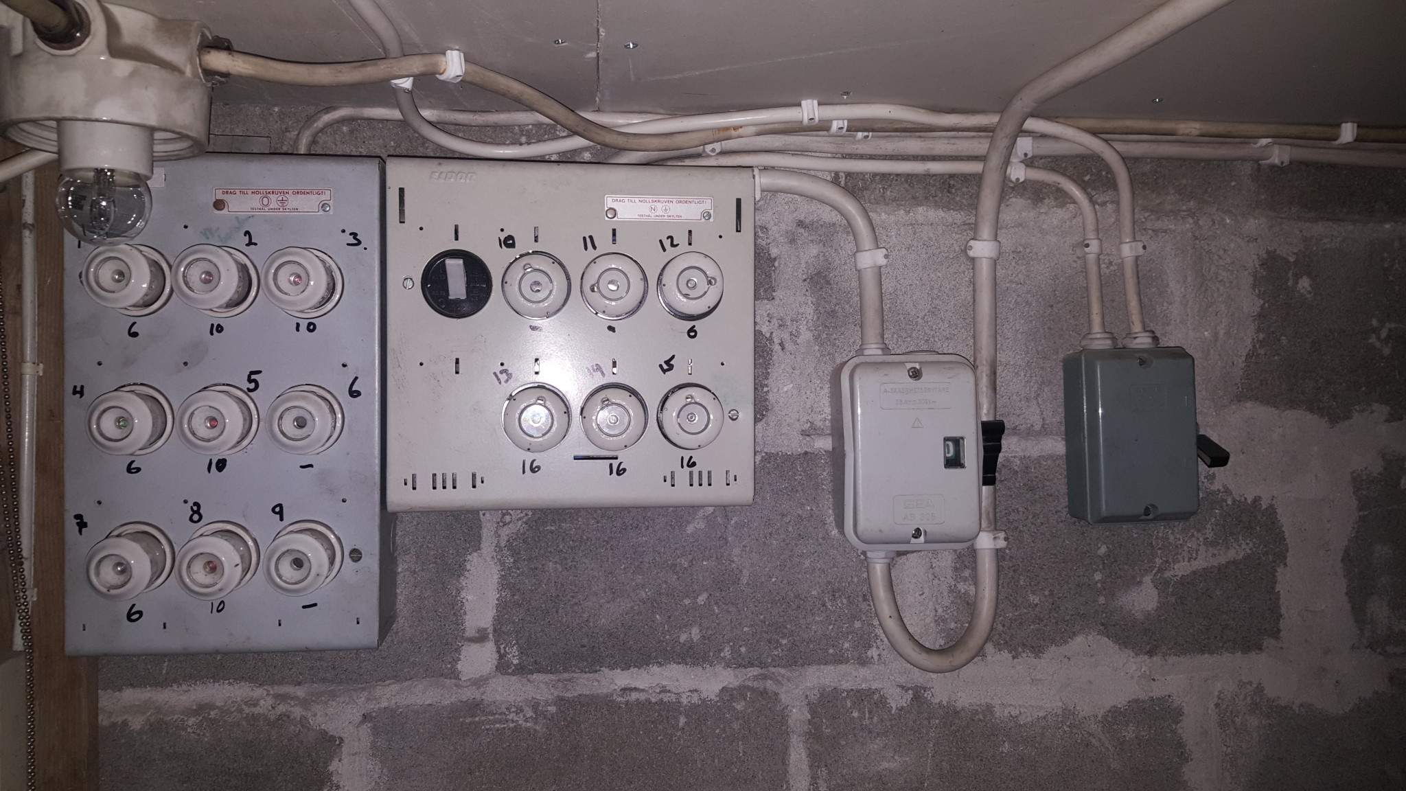

Elcentralen ser ut att vara av en mycket tidig årgång, utan delbar nollplint. Men den är fräsch, säker och full funktionsduglig för det. Inkommande kabel ser väldigt gammal ut men kan vara i gott skick för det. Den är dessutom fastsatt med spik och ståltråd...inte så bra i denna typ av central.

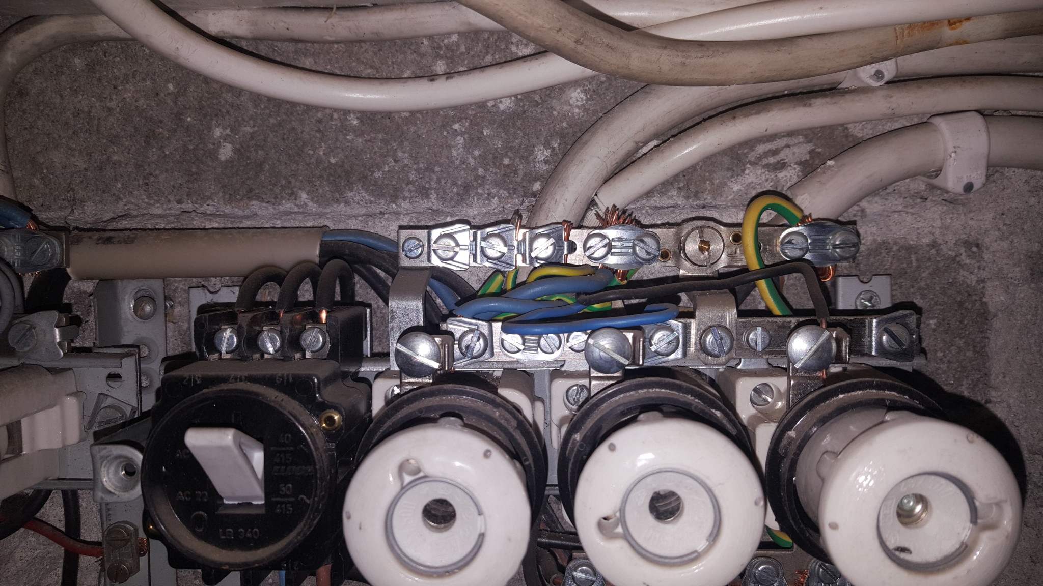

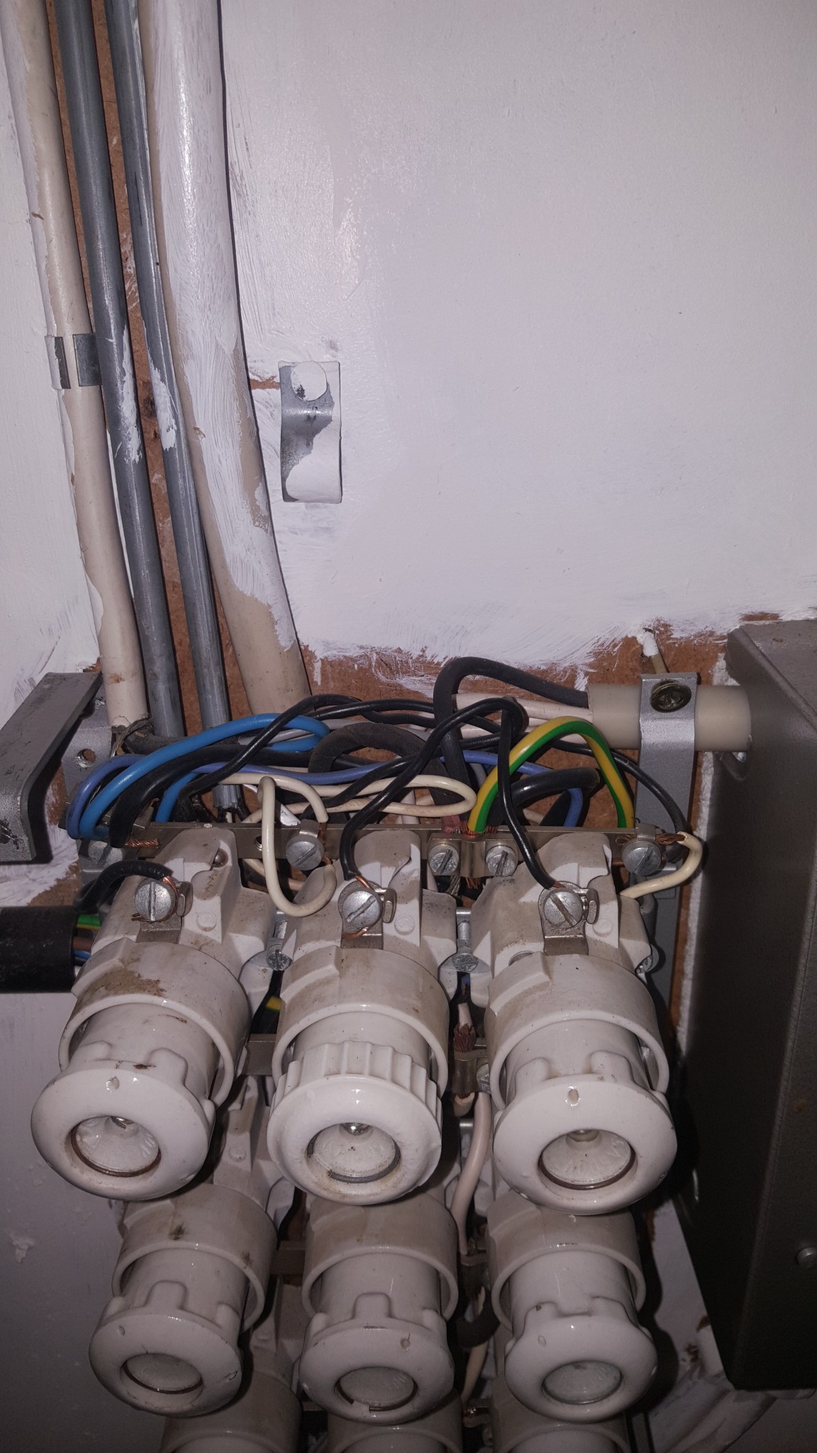

En del anslutningar på säkringarna ser dock inge vidare ut, dåligt hantverk. Man behöver vika ledaren runt skruven som det gjorts på säkringen nere till höger.
Om det bra är två-tre nolledare (som syns på ryttaren till vänster) så skulle det gå att installera en JFB på denna central. Den måste inte bytas.
Centrallådan till höger är lite nyare, med separerbar nollplint. Men även den är full och tillåter inga utökningar. Det sitter en utgående kabel inkopplad direkt på fasskenorna med en blå ledare. Du har alltså en huvudledning med en blå fas. Kan heller inte se någon tillhörande skyddsledare på bilden, möjligen den röd/bruna som löper runt högra kanten. Kanske bäst att kolla hur den ser ut i andra änden. Dessutom svårt att se om arean är tillräcklig.
Skåpet i källaren är kanske mottagare av kabeln med blå fasledare? De ser ut att vara i ungefär samma skick, dvs ganska normalt. Det finns också plats över där. Delbar nollplint medger JFB. Centralen till höger verkar mata den till vänster. Jag ser ingen blå fasledare där i alla fall.

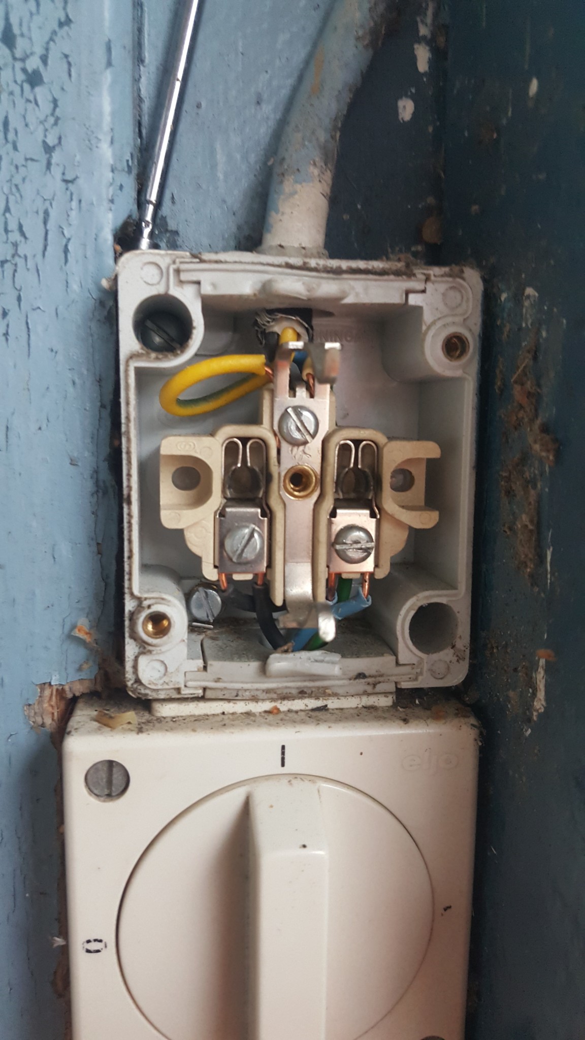

Uttaget i källaren är skyddsjordat.
För att summera så är elen gammal där främst uttag och kuloledningar behöver synas lite närmare och ev bytas ut. Jag ser inget värre än att du skulle kunna installera JFBer på anläggningen, det är tekniskt möjligt, en per central. Detta är vad jag ser på bilderna i hastigheten. Jag rekommenderar att du tar hem någon som får syna anläggningen närmare.

Tack för väldigt uttömmande svar Bo, jag uppskattar det mycket.
När det kommer till vem som pulat med elen skulle jag tro att det är tidigare ägare och "kunniga" i byn som gjort jobben. Men det är en avanverad gissning.
Vi har vattenburna element - bara så jag är med - innebär det att det är prioriterat att ordna med jordade uttag då? Eller ska jag sluta använda de ojordade och koppla mot de jordade som finns? Vi har som sagt rätt få saker inkopplade samtidigt när vi är här.

Ja jag skulle se jordade uttag som ganska prioriterade, men långt ifrån akut. Det medför dock i praktiken att den flesta installationskablar du har behöver bytas så det är ju ingen liten operation utan något man kanske vill göra i samband med renovering av ytskikt eller tilläggsisolering. Att riskbedöma ifall rummet verkligen är isolerat som det ska kan vara svårt.
För stunden kan du först o främst undvika att plugga in apparater med skyddsjordad stickpropp i ojordade uttag. Dina datorer är nog egentligen dubbelisolerade och har en jordad stickpropp enbart av EMC-skäl så de skulle nog kunna användas utan risk. Äkta dubbelisolerade apparater går ju bra att använda. Undvik också riktigt gamla lampor som varken är skyddsjordade eller dubbelisolerade. Installation av JFB skulle också räcka för stunden då jag inte ser något riktigt akut på bilderna som behöver fixas först.
Att skyddsjorda uttagen i rummet kan ju göras med en jordad skarvsladd om du samtidigt tejpar igen alla gamla uttag. Inte för att det är en bra lösning, men det ger tekniskt sett jordade uttag i rummet...
Jag skulle säga att det är inte många apparater i ett normalt hem idag, förutom vitvaror, som använder skyddsjord. Man kan lugnt ha ojordat i vardagsrum/sovrum.
Som första åtgärd skulle jag byta dåliga/föråldrade uttag samt installera en eller flera jordfelsbrytare.
Har du barn bör du även se till att alla uttag har fungerande petskydd.

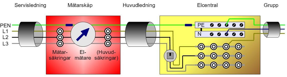

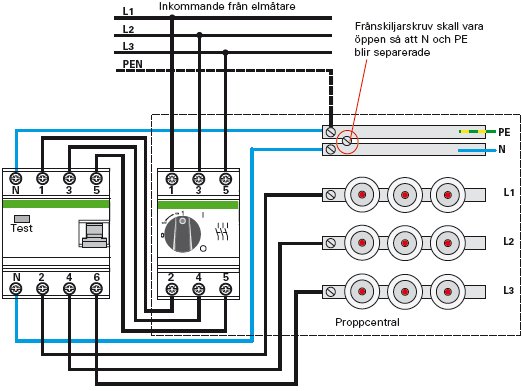

Principen är att
- dela på PE och N i centralen,
- se till att alla PE hamnar på PE-plinten, tillsammans med PEN/PE i inkommande och utgående huvudledningar.
- se till att alla N för gruppledningar som JFBn ska skydda hamnar på N-plinten.
- se till att övriga utgående N-ledare, i den mån det finns, hamnar på PE-plinten. Det är här det oftast blir fel, men jag tror inte du har några "övriga" N-ledare i din gamla anläggning. Det blir betydligt mer komplicerat om det ska vara flera JFBer eller grupper som ska ligga utanför JFBn.
- några grupper kan flyttas/placeras i den separata kapslingen för JFBn om så behövs.
- fasledarna kopplas sedan genom JFB, utan att ändra på fasordningen L1 - L2 - L3.
- En blå N tas från PE-plinten till JFB, och därifrån ut till (den nya) N-plinten.

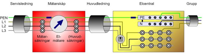

Lite exempelbilder får illustrera hur det kan se ut

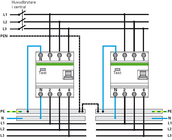

Notera nedan separationen av PE och N-plint, N-ledare till (den övre) och från (den undre) JFBn och faserna inkoppling via JFBn.
Denna bild kan symbolisera två JFBer i samma central men även två centraler efter varandra med varsin JFB. Inkommande överst. Notera här hur PE är obruten, även om den är lite lustigt ritad om man ska se det som två centraler.

Att installera en JFB är i princip inte svårt. Men jag tolkar det som att det handlar om en komplettering av befintliga gamla diazedcentraler här? Det innebär i praktiken att du behöver röja och dra i varenda tråd i dessa centraler för att kontrollera att de sitter på rätt plats. Det måste du alltså vara förberedd på, map tid, kunskap, materiel. Av bilderna ovan verkar det dessutom inte finnas en delbar nollplint vilket kräver komplettering med en separat plint där den får plats, antingen i diazedcentralen eller i kapslingen för JFBn.
Det handlar dessutom inte enbart om centralerna i sig utan de är troligen vidarekopplade, dvs en huvudledning in och en eller flera ut. Där gäller återigen att vara 100% säker på att utgående PEN/PE/N tas från rätt plint.
Principen är att
Gruppledningar är ju enklare, men man ska inte nonchalera kravet på händighet. Det är utanpåliggande gruppledningar som skvallrar mest där. Även om det inte krävs för säkerheten så behöver gruppledningar vara snyggt förlagda, spikraka och med fina böjar vinkelrätt in mot apparater och dosor, och med jämnt fördelade klammer.
Lite mer förkunskaper:
- Man behöver ha den träning som krävs för att kunna utföra de vanliga praktiska momenten, som kan vara både av säkerhetsnatur och mer estetisk natur. Exempel på båda dessa sidor är att kunna
- avmantla en kabel och avisolera en ledare utan skador på isoleringen eller kopparledaren som kan orsaka brand, och att
- kunna klamra en kabel rakt och snygg och med snygga böjar så att installationen inte blir iögonfallande. Det här är visserligen inte fel, men...det skvallrar om en hempulare
- Så här ska det se ut (från denna tråd)
