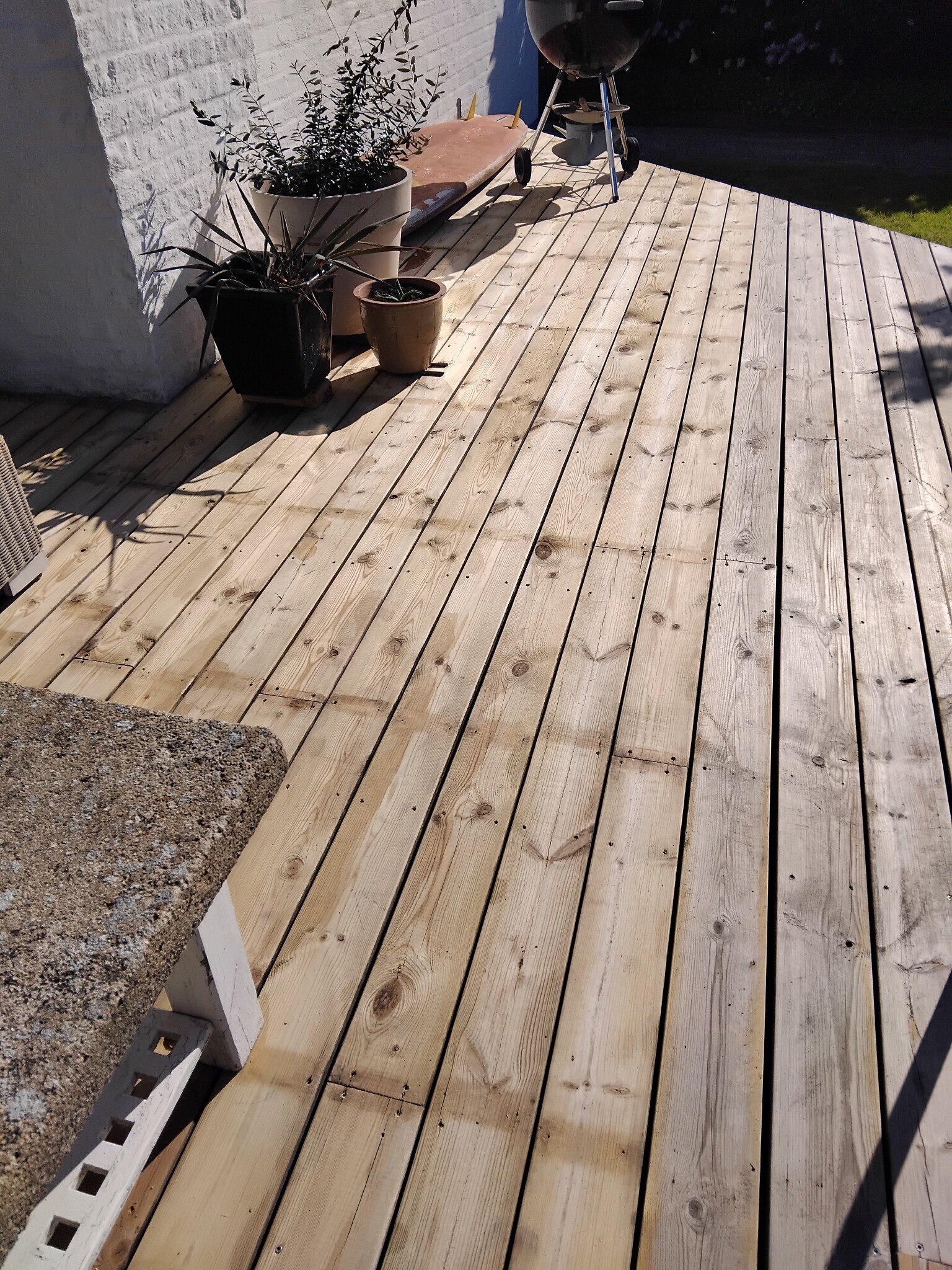

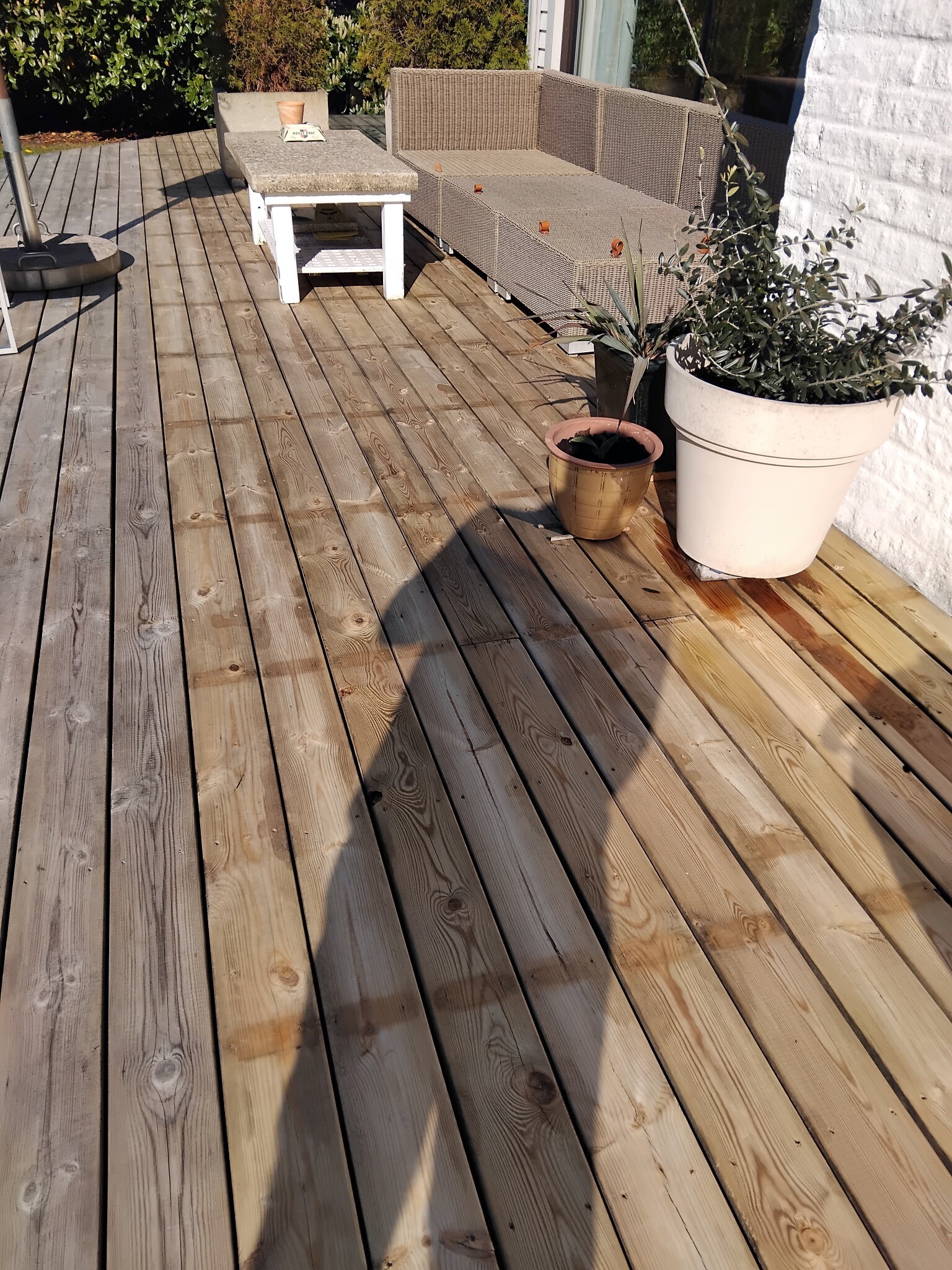

G Ganescha skrev:
Vänd på dem. Om du nu inte ska rillat ändå sen.
[bild][bild]
Väldigt snyggt, bra jobbat!
Undrar om jag har för många brädor som är murkna igenom för att det ska funka lika bra, men man blir ju sugen att prova 😊
Ja, ett par fick jag kassera och byta ut till nya. Men ett par hundralappar mot tusenlappar va ju ett enkelt val.

Jag har gjort samma sak, ska bara slipa av "ränderna" med en rondell.
Ganescha
Dom lät jag vara, bleks ner lite hela tiden. Mina är snart borta helt redan. Men absolut, slipa ner dem så försvinner dom direkt 😀
Låter ju väldigt bra om man får till, ska prova att lossa de värsta då snart jag får tid och se hur de ser ut på andra sidan 👍🏻
Kunde du återanvända skruvarna också eller är det kassera och sätta nya som gäller? 🤔
Gör inget alls och absolut inte med rondell . slipning kommer att (för)störa ytan med annan utseende på fibrerna i plankan och skiljer sig från de obearbetade delarna och det kommer att synas lång tid framöver
Ge det lite tid och låt naturen sköta det istället.
