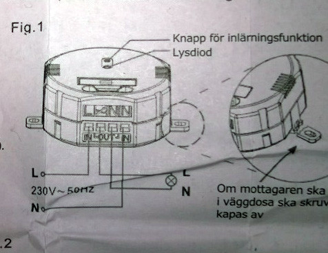

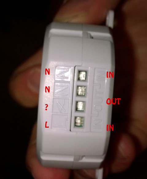

Försöker ersätta en lampknapp av enklaste tänkbara modell med en NEXA-receiver. Får dock gråa hår av att försöka förstå hur den ska kopplas in.

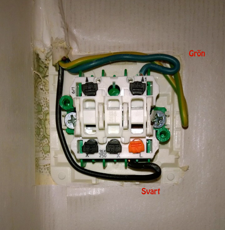

Till lampknappen/strömbrytaren går idag bara två sladdar - en svart och en grön.
Nexan vill ha.. mer än så?
Någon som installerat dem och kan ge ett tips, eller någon som bara är bättre elektriker än vad jag är och kan peka ut rätt väg att gå? :)
Bilder nedan:
Nuvarande strömbrytare:

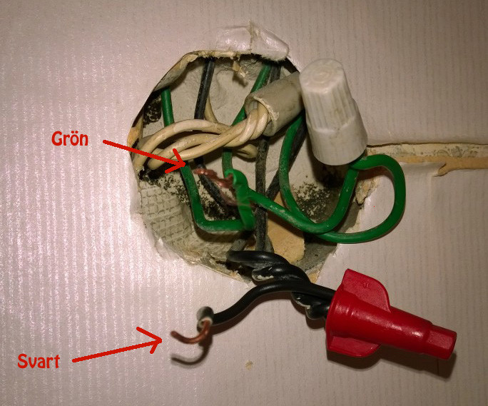

Sladdar som finns i luckan där nuvarande strömbrytaren är inkopplad:
Nexan, ingångar/utgångar
Nexan, instruktioner:
Där måste du nog mäta vilken som är inkommande fas, men eftersom den svarta är kopplad på fas på den gamla så borde den gå in där det står L och den gröna in i den du skrivit frågetecken på.
utöver det behöver du säkerställa vilken som är nolla (N in), och vilken tråd som går som nolla till uttaget ( n out)
OBS jag är inte elektriker och tycker du behöver ha lite koll på hur du mäster detta.
/RF
Som klypert skrev behöver din puck även nolla. Så ett sätt är att koppla svart - L, grön - ?, och vit - N inte svårare än så. Och ? är då din beteckning på bilden.

Om det finns utrymme så kan du koppla in nexa mottagaren i dosan direkt vid belysningen, där finns det garanterat fas och nolla.

Tack - fungerade prima! :)
