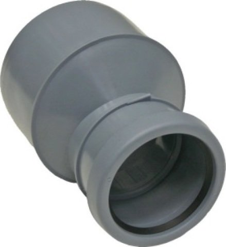

Tror jag förstår principen. Men du, eller någon, skulle inte kunna länka till en lämplig muff 75-32, så jag exakt ser hur den ser ut?corre skrev:

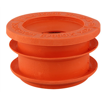

Handfat så monterar du bara en orange gumminippel direkt i röret. Den vita huven som medföljer i vattenlåset täcker hela rasket! RSK 3106649
http://faluplast.se/sv/ovriga-gumminipplar/gumminippelrsk-310664970-7540-50mm__1161
Under en köksvask är det oftast 50mm ände på vattenlåset. Då burkar jag köra med en vanlig grå avloppsförminskning 75x50!
