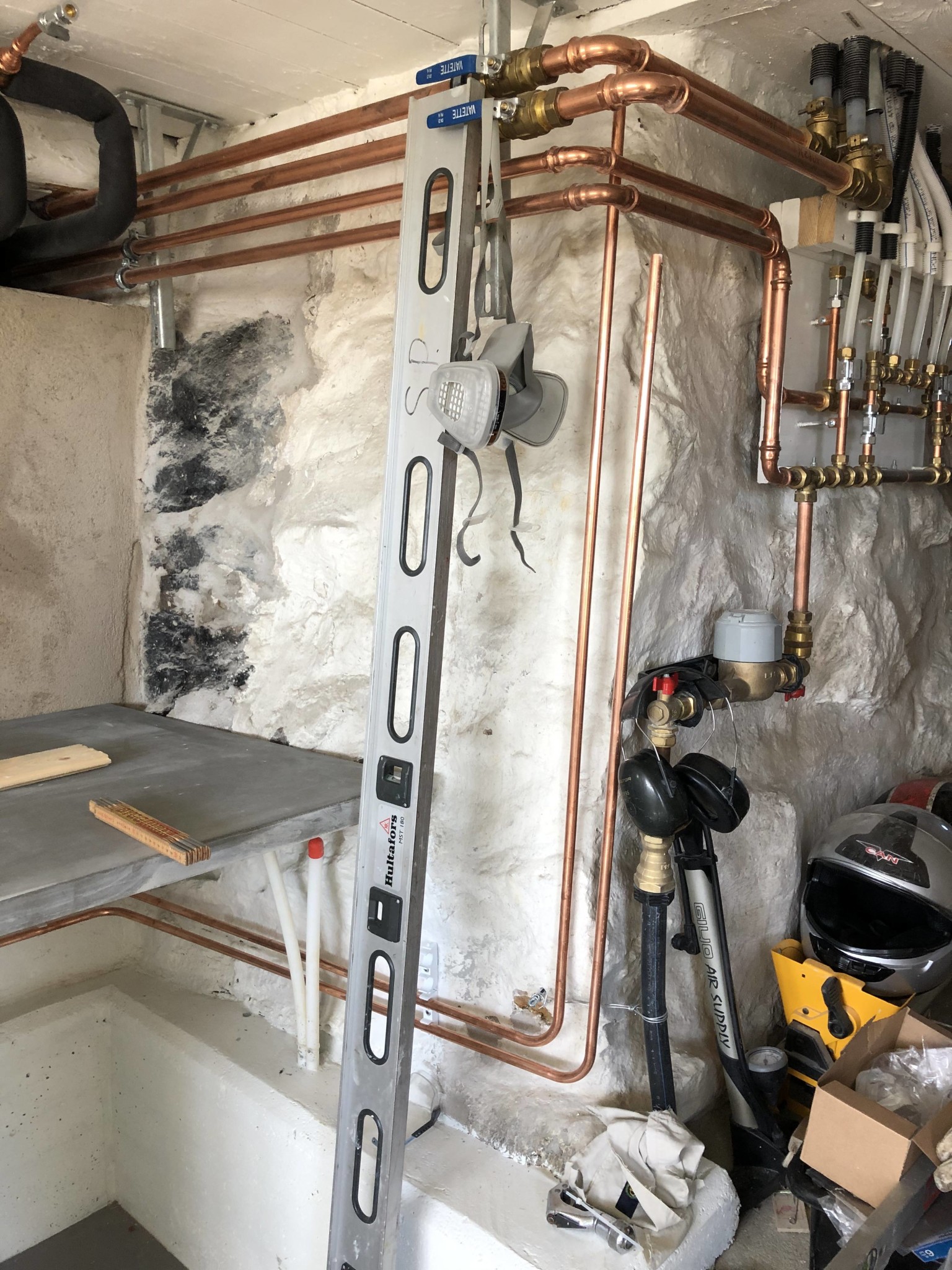

Jag håller på att ”renovera” ett av rummen i källaren och passade på att gjuta in golvvärme.
Hur kopplar jag på rören på befintlig stam?
Det går 28mm Cu i taket till golvärmefördelare på våning 1och .
Finns det något kit från tex Danfoss för att ansluta en ”enkel” slinga Med tex strypventil och termostat?

Om du svarar ja på förra frpgan kan du ex använda dessa https://www.rinkabyror.se/artikel/uponor-wgf-fordelare-2-slingor/
Om inte rummet är för stort, så finns den här. Upp till ca 5m2 golvyta.
https://www.lksystems.se/globalassets/inriver/resources/se.33.c.127_lk-minikretsventil-m5.pdf
Har du endast golvvärme, eller är det radiatorer i samma system?
Vattnet håller Max temp 40 eller vad jag ställer det på. Pannans automatik styr det.
Ca 10-12 m2.
Endast golvvärme i hela huset så pannan är inställd på att begränsa utgående temperatur till ngt som är lämpligt för golvvärme.
Tack
Det där blir perfekt, då kan jag även ansluta en slinga till om jag fortsätter renovera.
