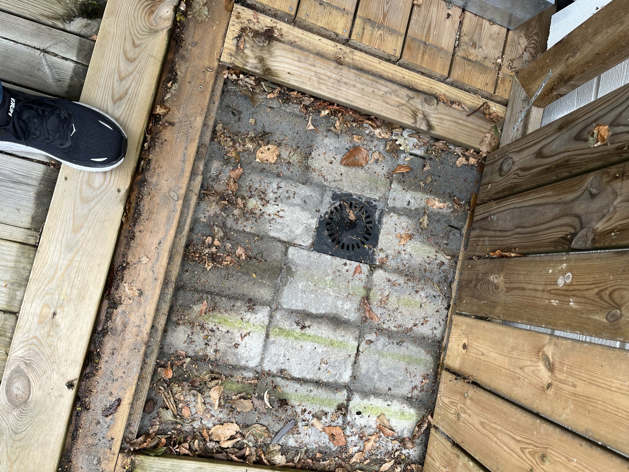

Har tänkt fixa en utedusch på ett ställe där ett dagvattenrör går och ansluta med en t-förgrening. Men vad sätter man ovanpå röret (under trallen) för att samla upp så mkt duschvatten som möjligt? Ett duschkar i plast för inomhusbruk? Finns det någon enklare/billigare lösning? Vattnet behöver samlas upp eftersom marken där redan tenderar bli vattensjuk vid regn… Tack för alla idéer ni kan komma på!

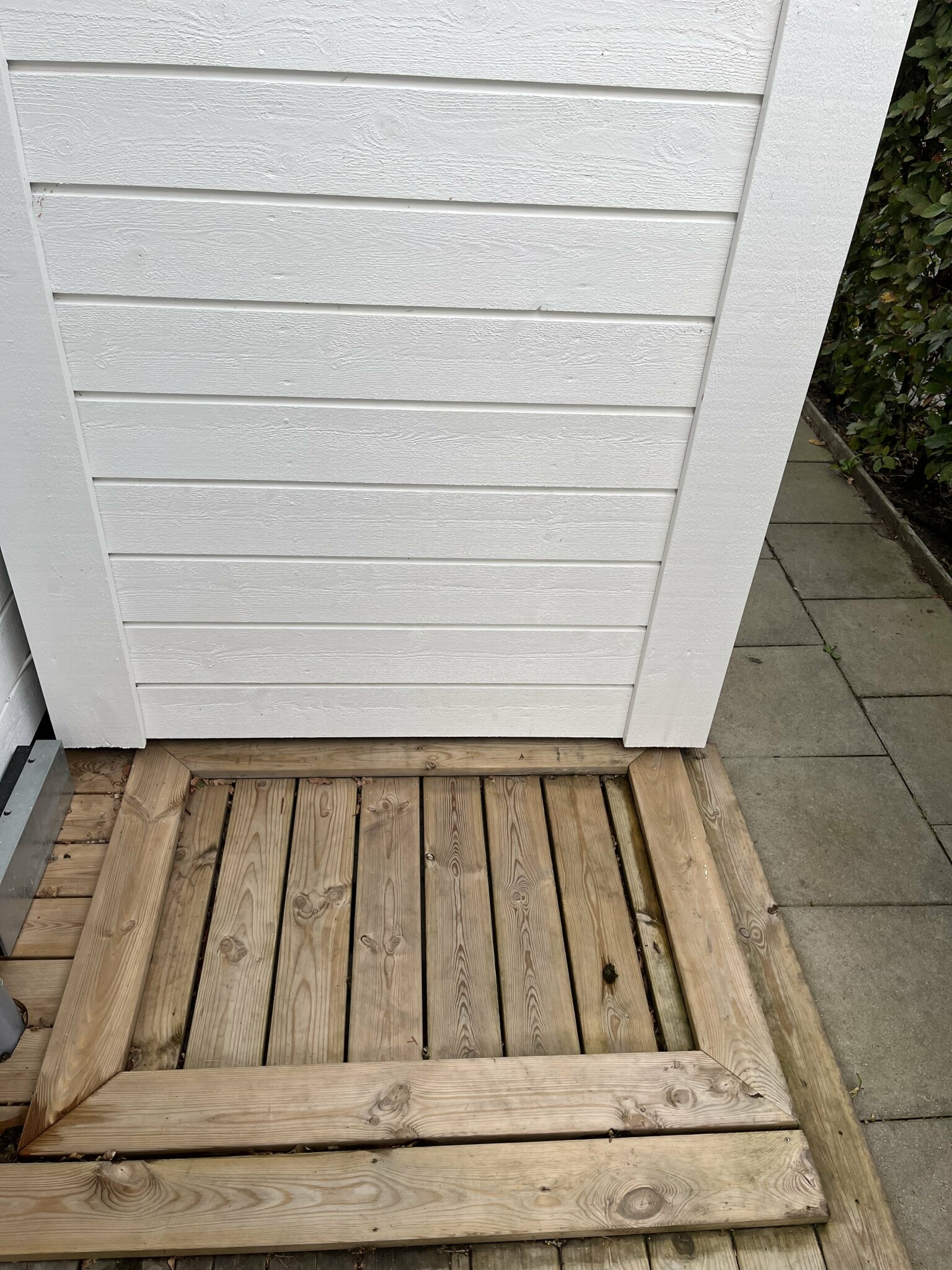

Jag tittade också på det karet men övergav det för att jag inte ville riskera att vatten blev stående, risk att man inte fick fallet rätt. För mig slutade det faktiskt med en golvbrunn direkt på röret och sedan lade jag plattor med fall till denna (hade lite olika marksten liggande) och så byggde jag en lucka i trall högst upp som kan lyftas bort för rengöring mm.R RalleB skrev:Lyfter denna tråden då jag går i samma tankegångar.

Vill du lägga upp en bild?N nyss ny husägare skrev:Jag tittade också på det karet men övergav det för att jag inte ville riskera att vatten blev stående, risk att man inte fick fallet rätt. För mig slutade det faktiskt med en golvbrunn direkt på röret och sedan lade jag plattor med fall till denna (hade lite olika marksten liggande) och så byggde jag en lucka i trall högst upp som kan lyftas bort för rengöring mm.
Ska se om jag kan fota i helgen, regnar för mkt nu!
