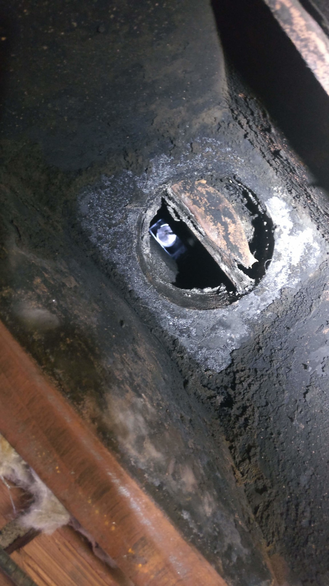

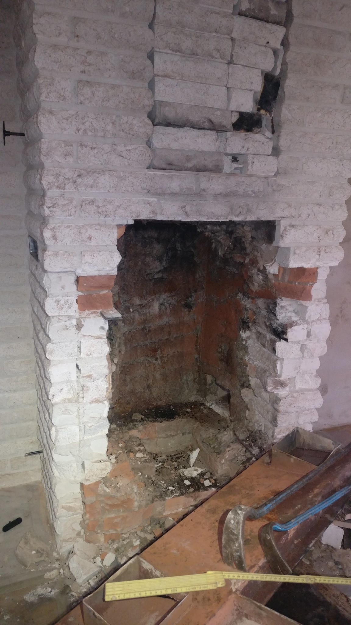

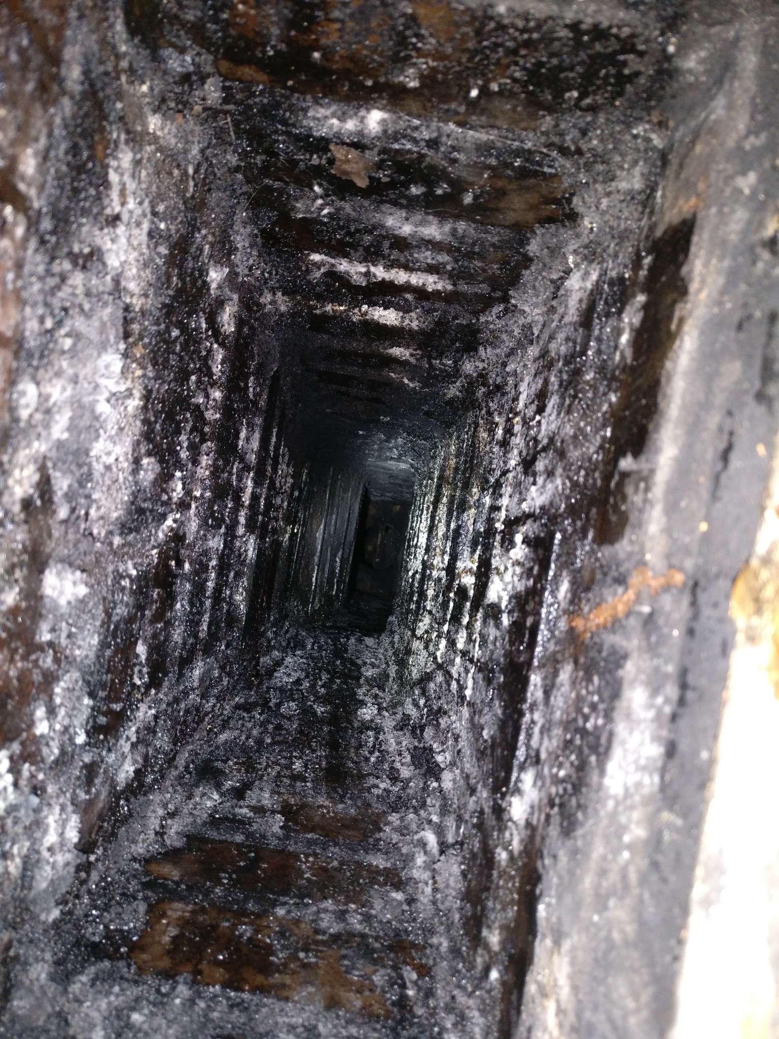

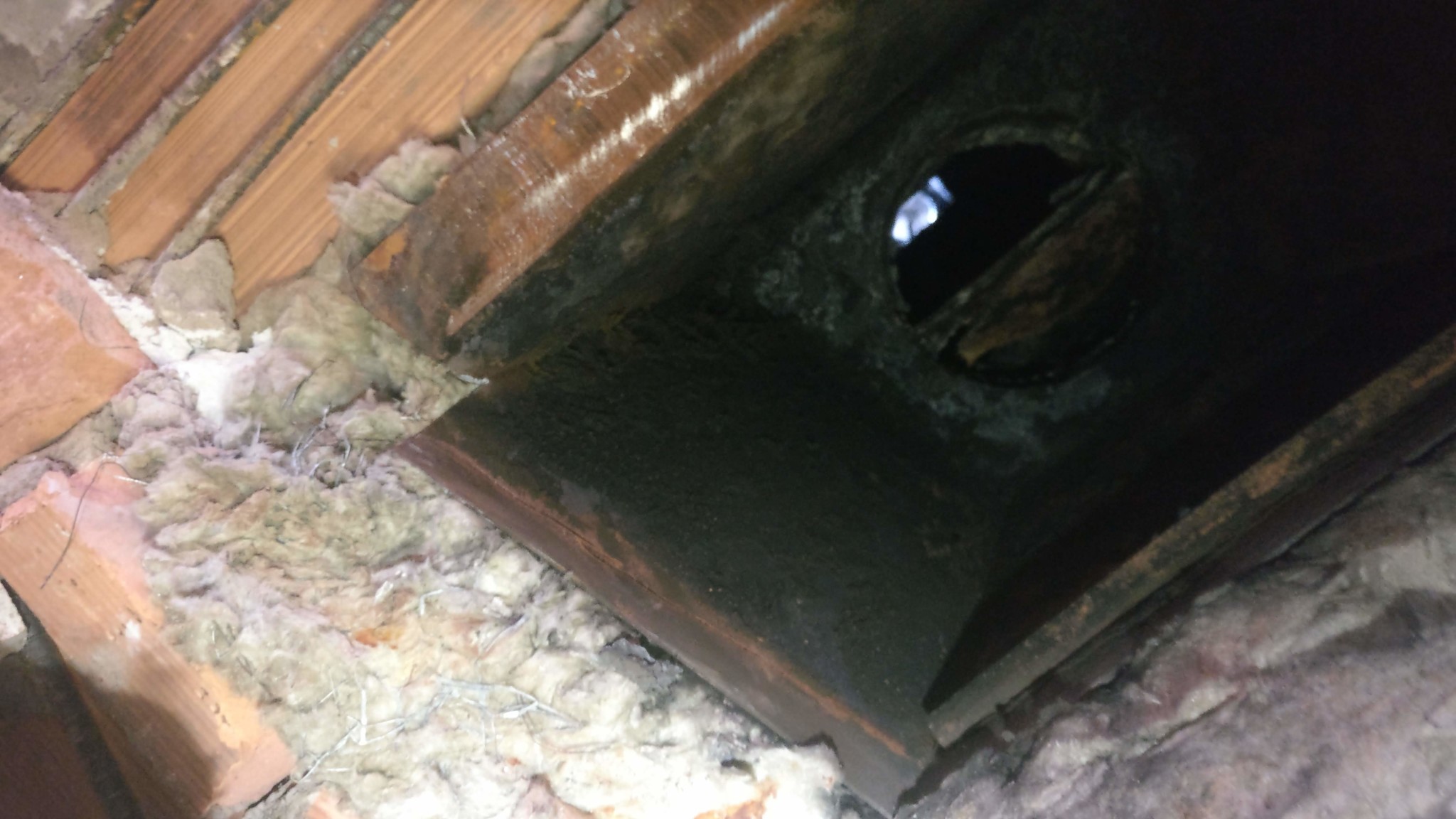

Skall installera en insats contura i6 i denna gamla spis som jag nu delvis rivit.
Har varit i kontakt med en kamin-firma som hävdar att man skall gjuta in en bottenkona och att jag skall ta upp ett 20x2cm hål i befintlig murstock.
* Måste man ha ett insatsrör ända upp till skorstenstopp?
* Kan jag inte använda befintlig skortsen?
* Behövs verkligen inmurad bottenkona? Kan man inte dra eventuellt insatsrör ända ned till insatsen?
* Den metalldel som sitter där nu, måste den verkligen bort? Dimensionen på hålet verkar vara 15,5cm.
Vill hinna påbörja eventuell håltagning innan måndag då sotare/kaminbutiker öppnar!

uppifrånP plan-g skrev:Skall installera en insats contura i6 i denna gamla spis som jag nu delvis rivit.
[bild] [bild] [bild]
Vet inte om det går att svara på utan att sotaren är där och inspekterar men om skorstenen är ok och anslutningarna blir täta så är det ju det som är det som ska uppnås. Sen har väl sotarna ganska stort utrymme för sin egen bedömning om vad som är en säker lösning. Sedan kan man vilja kolla att skorstenen är lagom stor för kaminen, men det har du säkert redan funderat på.

Tack för bra svar!M Mikael 81 skrev:Vet inte om det går att svara på utan att sotaren är där och inspekterar men om skorstenen är ok och anslutningarna blir täta så är det ju det som är det som ska uppnås. Sen har väl sotarna ganska stort utrymme för sin egen bedömning om vad som är en säker lösning. Sedan kan man vilja kolla att skorstenen är lagom stor för kaminen, men det har du säkert redan funderat på.
I mitt fall ville kamininstallatör ta upp hål och sätta in bottenkona, men kamintillverkare och sotare tyckte att det inte behövdes.
Det låter som att jag snarast bör ta dit sotare och lite mer på denne än på säljaren i butik.
Smidigast vore ju att slippa insatsrör.
