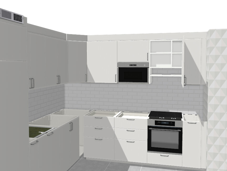

Vår köksdesigner från IKEA satte in ME 484 som är gjord som överskåp för IKEAs fläktar, men den kommer ju inte att fungera i vilket fall.
3D-ritning av ett vitt IKEA kök utan synlig spiskåpa, vitvaror, överskåp och luckor.

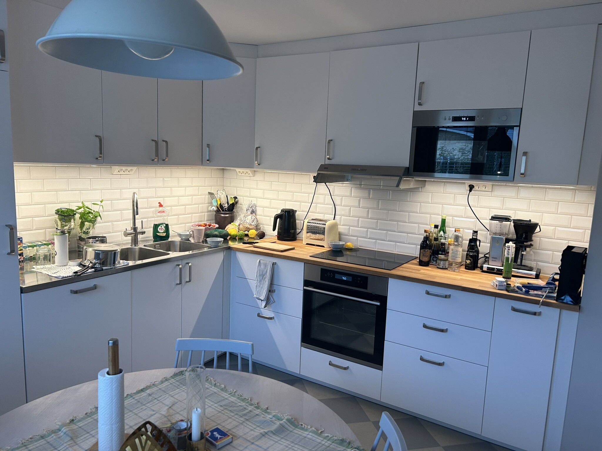

Hittade denna bilden, så här blev det:
Modernt kök med vita skåpluckor, diskho, ugn och inbyggd mikrovågsugn. Arbetsbänk med diverse köksprylar och växter. Matbord i förgrunden.
Jag köpte ett helt vanligt skåp. Kapade skåpet i underkant och borrade nya hål för bottenplanet.
OBS, tror det behövs en bra såg här. Typ sänksåg. Tejpa snittytorna. Kanske onödigt att säga, men mät noga, det krävs millimeterprecision.
Kapade luckan också, fast åt andra hållet, dvs i överkant. Man vill ju ha den fina kanten nedåt. Eftersom jag hade släta luckor var det klart enklare.
Jag borrade nya hål för gångjärnsfästena i luckan (eftersom den så att säga är flyttad uppåt, och Frankemåttet stämmer ju inte med IKEAS avstånd i hålbilden
Till det använde jag en Kreg-borr (kanske kallas fräs) med fixtur som var gjord för att borra såna stora hål för köksluckor. Finns säkert andra också men kan kolla vad den heter ifall det är intressant.
Här krävs väldigt stor precision ffa allt på styrhålen bredvid stora hålet.
Tips: Använd pelarborr med stopp eller borrstopp när man gör de mindre styrhålen.... Jag sabbade en lucka när jag borrade igenom luckan med det mindre borret, och fick börja om. Ganska lätt hänt.
Målade luckan i överkant där den var kapad.
