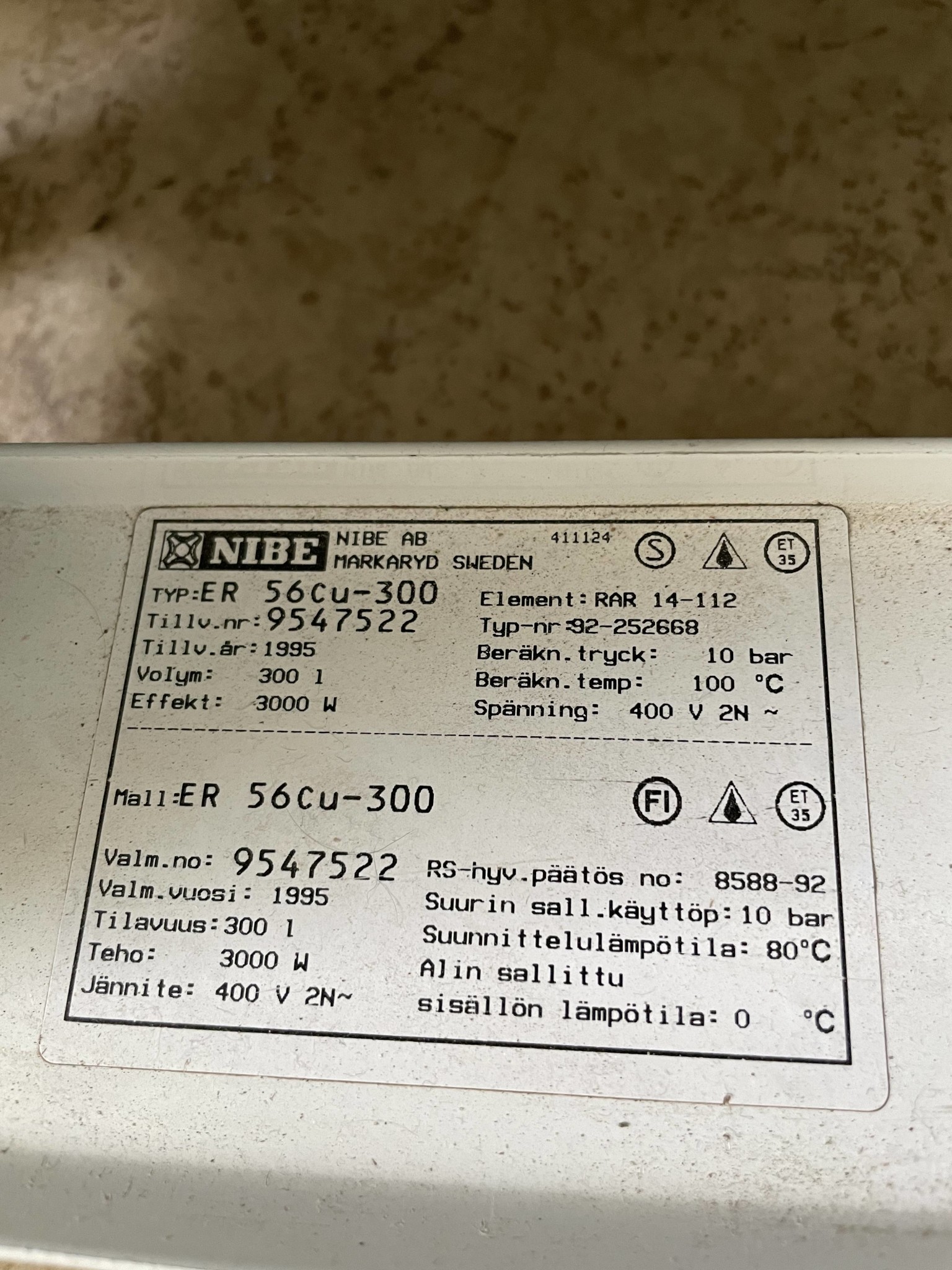

Vi har ungefär maxtemp på varmvatten, oklart varför (tycker mig minnas att någon VVS-are ändrade det vid köksrenovering gör 12 år sedan, men jag kan ha fel).
Skulle vilja ställa ner temp lite. Vet vilket vred det är under VVB, men vredet går ej att rubba med handkraft och innan jag tar till polygripen vill jag gärna fråga kunniga här om någon vet hur man gör?
Bild av vredet;
Radiatorventil och rörsystem närbild med röd och blå markering på rören.
Det finns en skruv i mitten som ser använd ut, kan det vara denna man ska vrida på?
Detta är modellen, gissar att den är fr början av 90-talet (och således risk för spröd plast och att vrida sönder något om man inte är försiktig):
Informationsklistermärke på en NIBE ER 56Cu-300 värmepanna som visar modell, tillverkningsår 1995, och tekniska specifikationer.
Jo det är vredet man justerar på men har man inte rört det på väldigt länge kanske så fastnar de gärna och det brukar sluta med att man får byta ventilerna.
