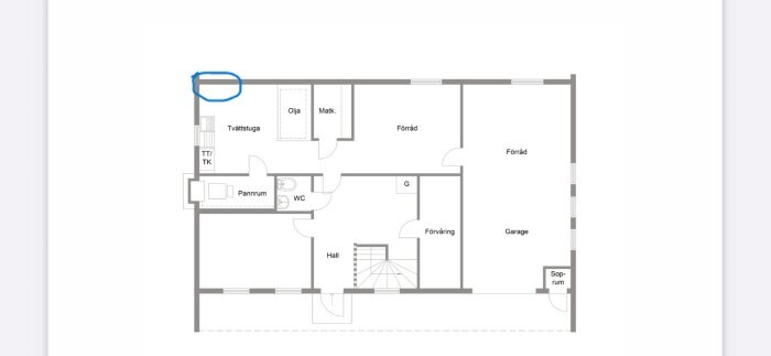

Tvättstugan är rummet som verkar vara värst fuktmässigt. i ena hörnet verkar någon ha tagit bort en bit av vävtapeten och kollat där det ser ut som saltutfällningar och att det fortsätter under en bit.

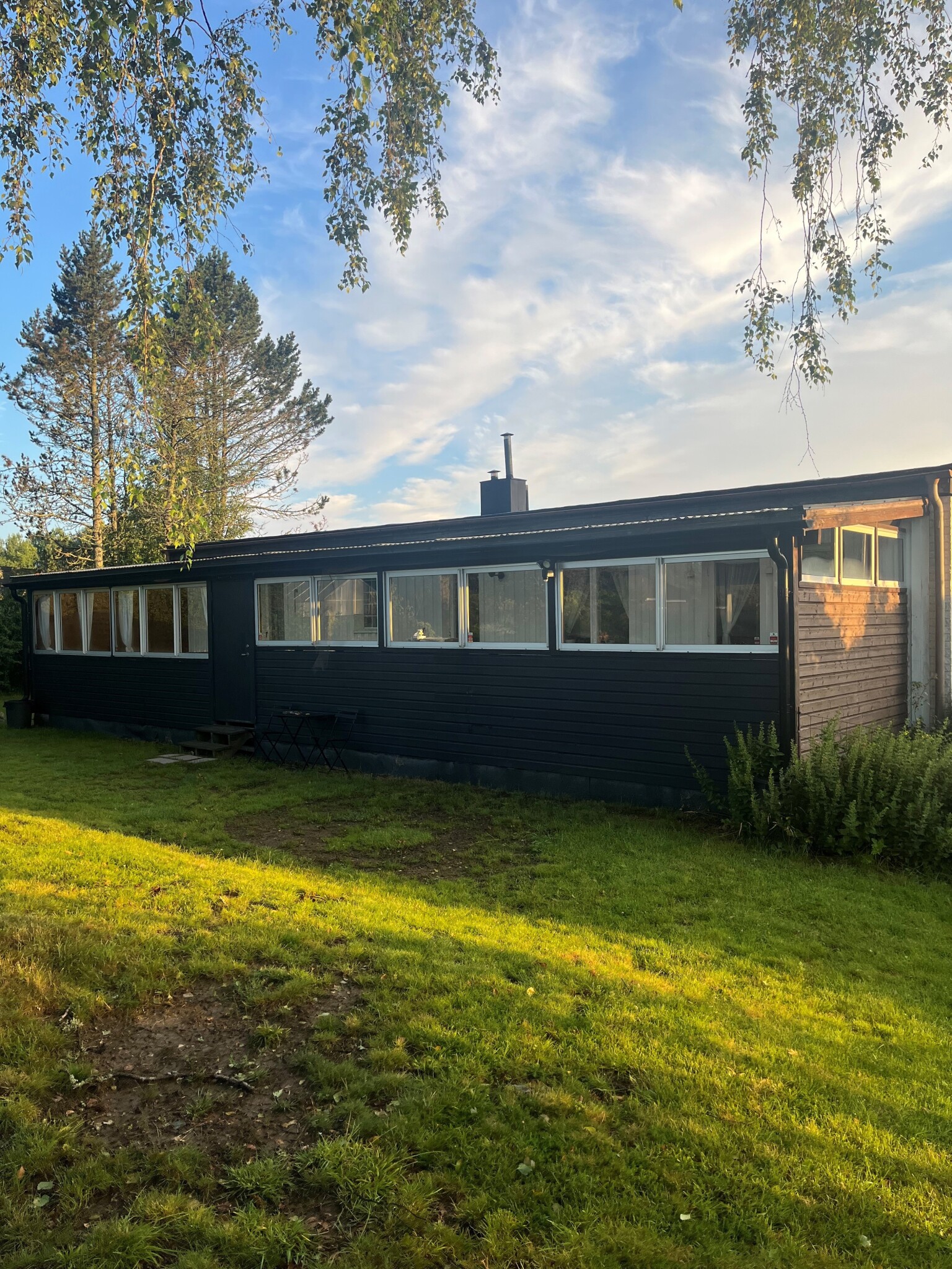

Tagit in en offert som landade på runt 150tkr efter rot men då kommer det stora problemet. Vi har ett stort uterum som går längst med hela långsidan och det blir ett väldigt stort jobb att ta bort det för en dränering.

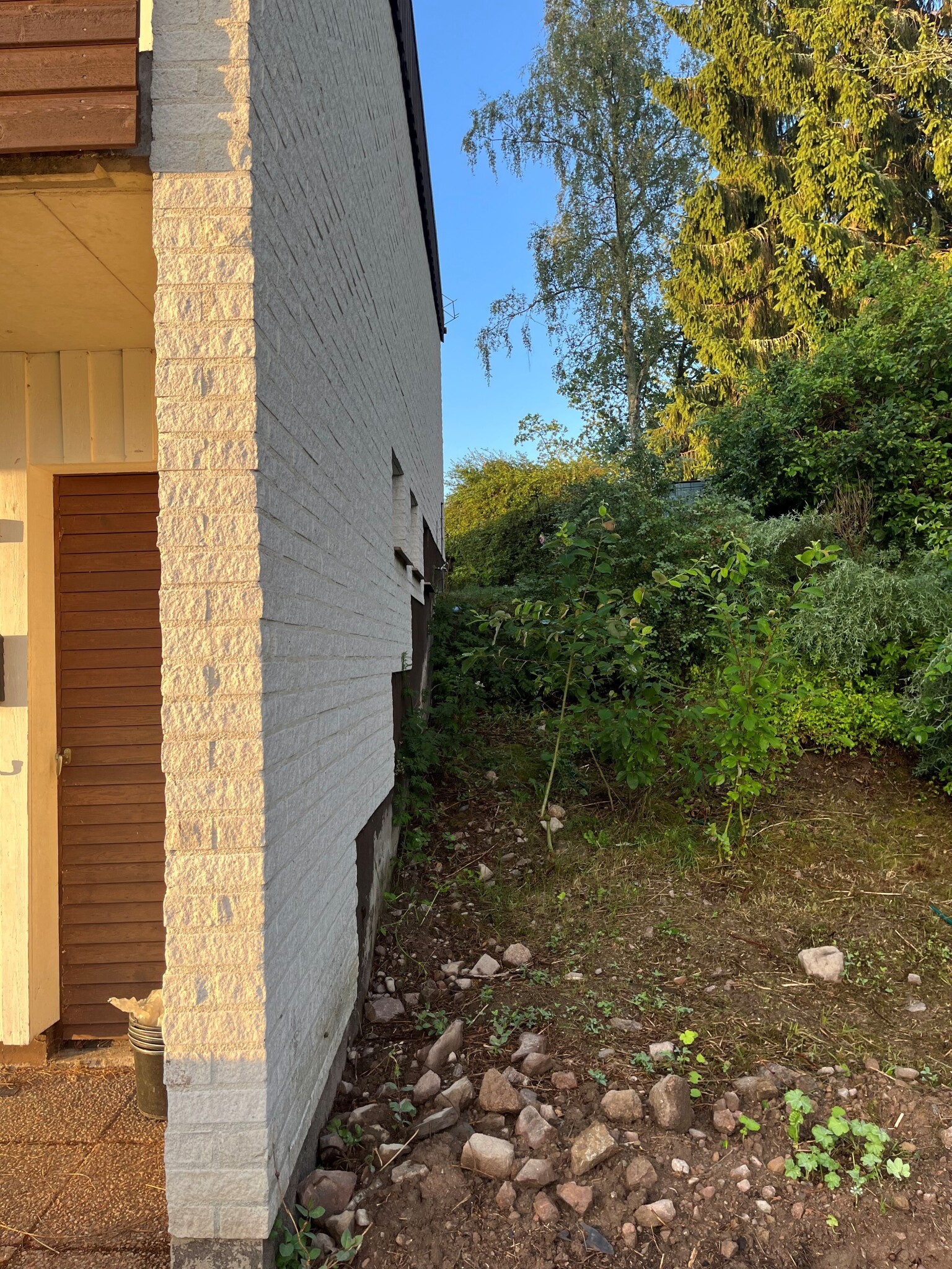

Sidan med buskarna vid stupröret är där tvättstugan är.
Hörnet där det är värst går att komma åt utifrån så frågan är också om det går att göra någon lösning.

Den höga fukthalten i källaren har att göra med att det var lite sommarvarmt förra veckan och varmt och fuktig luft kom in i källaren, kyldes av och då ökade luftfuktigheten ännu mer och du kanske t o m fick kondens på vägg och golv. Det har du löst med en avfuktare nu. Håll källaren stängd och avfuktad tills det blir kallare ute än inne igen. Den delen är alltså orelaterad till husets dränering.

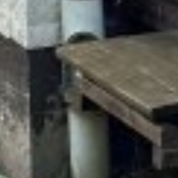

Vad gäller dräneringen så kan man bara gissa om den är bra eller inte. Ligger huset sandigt/grusigt så kanske dräneringsledningar inte ens behövs. Är det lera är det en annan sak. Men kanske vanligare än att dränering fallerar över tid är att gamla ledningar i betong för takets avvattning rör sig, spricker och börja läcka. Det kan vara så i ditt fall, du har ju ett stuprör som leder ner vatten i det där hörnet. Kanske leder du ned massor av takvatten till grunden och det har gett skadan? Dessutom har du en sån där automatisk lövrensare som brukar läcka en massa vatten rakt ut på marken vid regn. Denna:

På vårt 60-tals hus var det inga problem med dränering och fukt i mark utan igensatta rör i marken för takavvattning från stuprören.
Visade sig i hörnen och det var betongrör, var en välkomposterad jordmassa i rören.
Som ovan.
Fukt i källaren nu är uteluft och inte dräneringsproblem. Mindre ventilation, mer värme och avfuktare.
Fixa till stupröret och dra helst om röret under mark också. Av mina fyra gamla i betong läckte tre kraftigt.
Sen tycker jag du ska lägga energi på tvättstugan istället.
Bort med vävtapeten, kan mögla friskt under dom. Putsa väggen eller kakel, ingen fuktspärr.
Börjar det sen fukta i hörnen när höstregnen kommer, först då ska du fundera på dränering (om du redan har fixat stuprören vill säga).

Jag hade först satsat på att ta bort vävtapet och färg som inte andas från tvättstuga och andra källarutrymmen.
Efter det märker du ifall du har mer än "bara en vanlig mängd" av fukt i källarväggarna och om det är mer än vad som kan ventileras bort.
Om så är fallet blir det läge att kolla på om du har ett dräneringsproblem, lokal överbelastning med vatten (som nämndes ovan från t.ex. stuprör) eller något annat.
Troligen finns en dagvattenbrunn, en sandfälla. Ett sätt att hitta en kan vara med rökbomb.M Marcus02 skrev:
