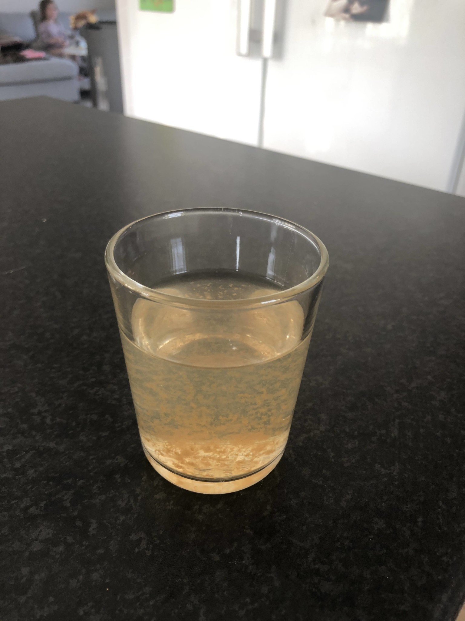

Vi har en borrad brunn 128 meter.
gjord i augusti.
Under vintern så har vi fått mer och mer problem med humus i vattnet.
Vad kan man kräva för åtgärd av brunnsborraren?
Är det värt att prova med en gummimanchett eller skall man köpa humus filter direkt?
Har ni med humus i vattnet några råd att ge?
Se bild på vattnet nedan
  • Ett glas med grumligt vatten med synliga humuspartiklar, placerat på ett köksbord.

För övrigt så ser det ut som oxiderat Järn och inte Humus.
Har du gjort någon vattenanalys?
Appendix
Oxiderat järn lägger sig på botten av glaset så småningom, vilket humus inte gör. Ett enkelt test man kan göra själv för att avgöra vilket.
Kan det vara ytvatten som tränger ner i borrhål? Dvs att tätning foderrör och berg har börjat läcka vilket innebär inläckage av ytvatten till till borrhål.

Vattenanalysen visar Fe 0,52 mg
Cod Mn 1.0mg
Brunnsborraren har hört av sig och skall komma hit och spola brunnen sen får jag ta nytt vattenprov
