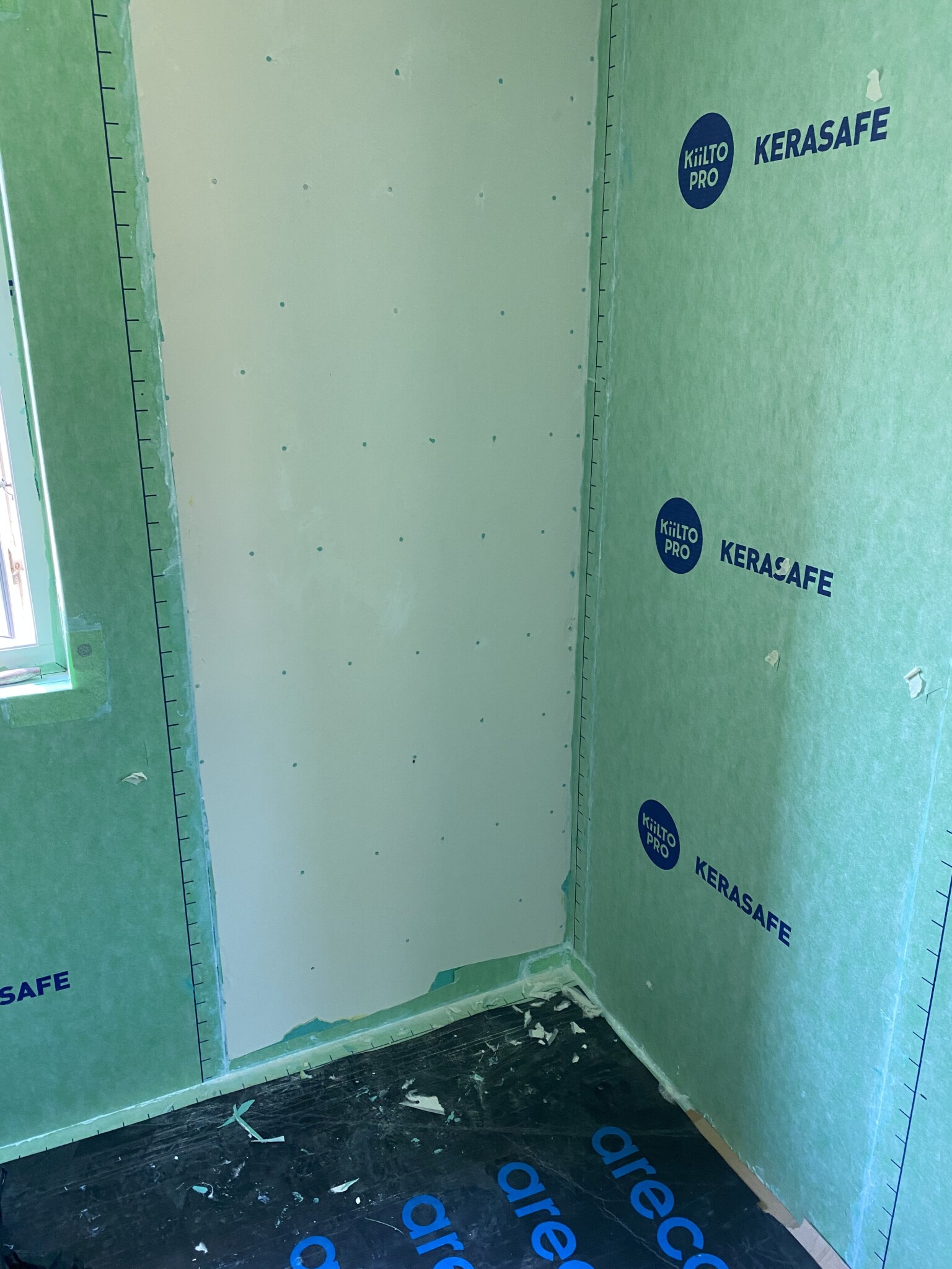

Jag råkade limma Kerasafe-folie på Humidboard med fel lim så det blev ett par stora bubblor där det inte fäste. På andra ställen satt limmet hårt vilket medförde att gipsskivan delaminerade och glasfiberskiktet lossnade när jag drog bort folien.
Det är bara duschhörnan som har humidboard och den till höger sitter fast med ett par återlimmningsbara bubblor.

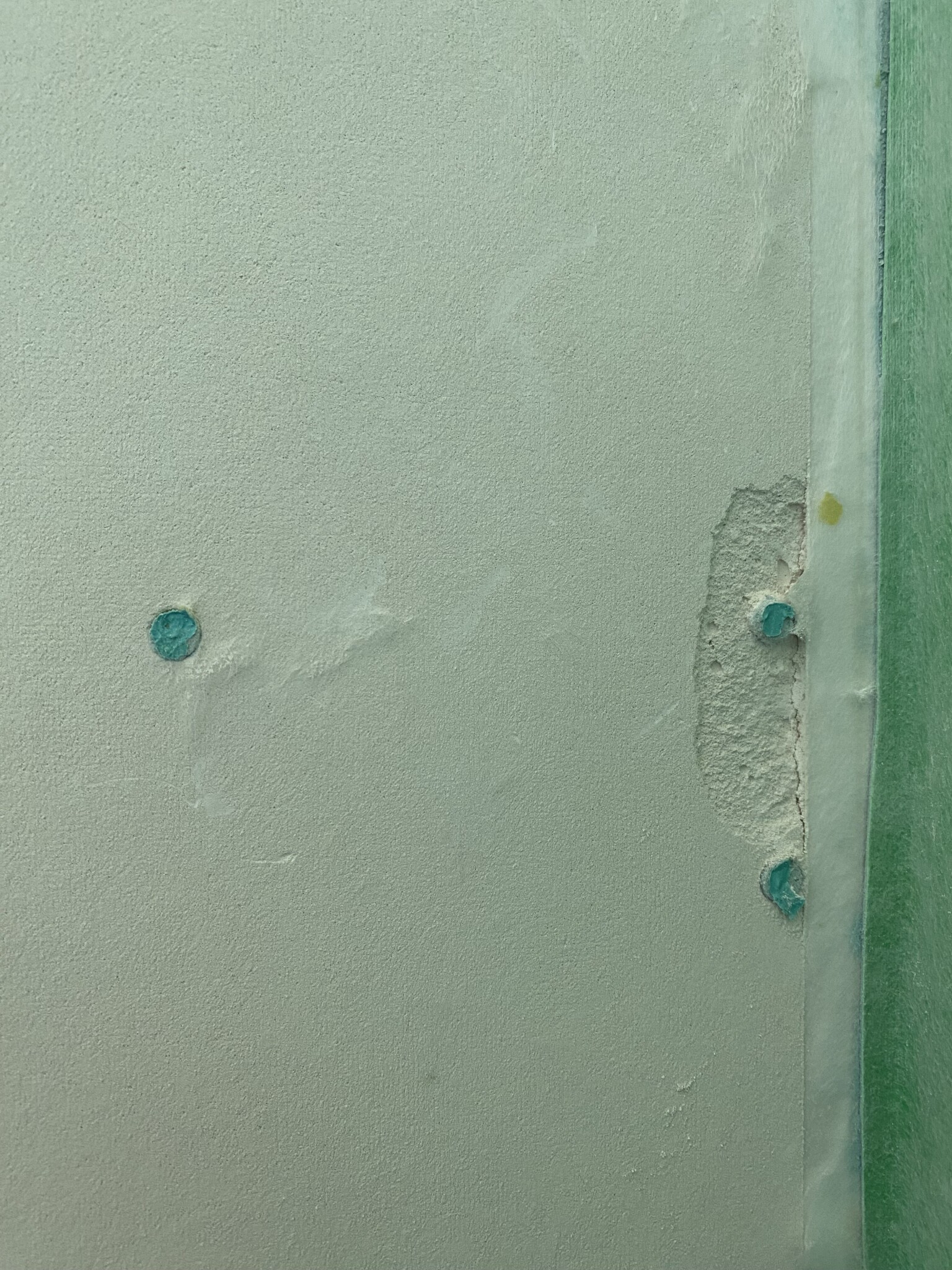

Det som syns på detaljbilden är en skada med exponerad gips och vad som ser ut som ett skickt av papp. Om jag stryker över skivan så blir handen vit.
Kan jag prima ytan och limma dit ny folie med cementbaserat lim, eller måste skivan bytas.
Det gäller ett sommarhus med liten användning av duschen, jag är mest orolig för att skivan skall gå sönder, folien lossna och kaklet trilla ner..
Vad tror ni?

Tack, känns bäst att riva…
