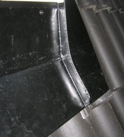

slätplåten köpte jag av en plåtis. jag köpte en rulle med ca 3meter av honom.
jag bockar plåten men en bock typ Biltema och så använder jag falstång om plåten inte går in i bocken ibland lägger jag plåten på en regel och knackar med en plastklubba. Jag har fått kombinera eftersom Biltema-bock där är man ju rätt så begränsad.
Ja klämma ihop med spärrtång då blir ju helt fint, lite färg på så blir det helt ok.
Fast detta är en av utbyggnaderna på taket och där är vinkeln flack så rundningen blir inte så stor, så här var det ganska så mycket lättare. Nu provade jag att använda excentertång till hela bockningen det verkar som om man då får till bra sträckning på plåten så det var ganska så lätt och bocka (fast här var det ju lite flackare än på skorstenen)
Jag vet inte vad som är optimal radie, är det nån som vet?
här tog jag en 1l färgburk som mall.
Det är lite svårt att se på dina bilder men jag tycker att det ser ut som att du har en väldigt liten fals och att du bara har enkelfals. När man falsar takdetaljer där det kommer att passera mycket vatten så bör (ska?) man köra med dubbelfals.
Att din överfals dessutom inte ser ut att gå över mer än några mm kan medföra att falsen glider isär med tiden. Enkelfals ska endast användas på lodräta ytor eller där det inte kommer större mängder vatten.

Det är helt ok att enkelfalsa på alla tak med tegel och betong. Ner till 14grader får man enkelfalsa var som helst, dvs även bandtäckning.
Man kan sätta en popnit i den svängda falsen så låser man den.
Men det ser ju helt ok ut! Fint med ett falslås också.
Radie på falsen är svårt att säga, de beror helt lutningen. Gör man falsen för rak ser den lätt grov ut, men å andra sidan är den mer lättfalsad, så det är en avvägning.

Ja fallsen är nog 8mm. Jo den kunde vara lite bredare. Nu rinner det inte mycket vatten där
det är intill en tak kupa där det sen sticker ut ett tak utanför ca 25cm så det blir inte mycket vatten som kommer kunna leta sig in till plåten "tyvärr" man blir väl tvungen och gå upp
och tvätta av den varje vår från allt pollen, det lär inte försvinna vid regnväder..
En popnit i rundningen .. men skulle man inte kunna lägga ett band av plåt som man viker runt så som man brukar göra vid bandtäckning.

Jag har själv inte sett popnitad eller dubbelfalsad rundfalls Fast jag har ju bara tittat där jag kommit åt. Och inte sett så värst många. Jag har inte heller sett att man bockar ett band igenom falsen... är det nån som vet om man gör så.
