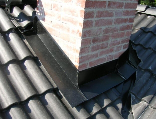

Här är eländet.. Jag blev tvungen och gå upp i en ränndal annars hamnade skorstenen för långt in i vardagsrummet. Därför blev jag tvungen och göra olika vinklar på taket på varsin sida om skorstenen därför den lilla x-tra biten.
Jag skall försöka och hålla ihop med spärrtång och sen knacka ihop bitarna.
Tänkte att jag tvättar skorstenen när jag fått på plåten o tätat så man slipper få in allt vatten.

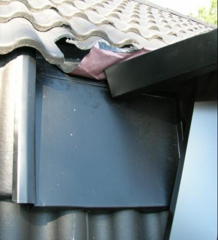

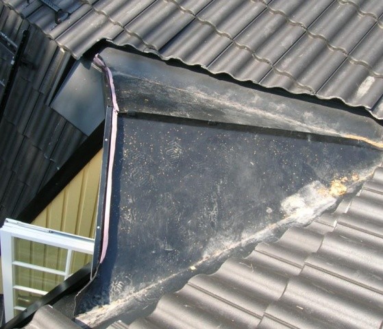

Sen har jag gjort ett plåttak och utkastare men jag vet inte hur jag skall få det snyggt mellan tak och utkastare. Borde man fälla in en finsk utkastare här? eller har nån ett tipps på hur man skall göra.
