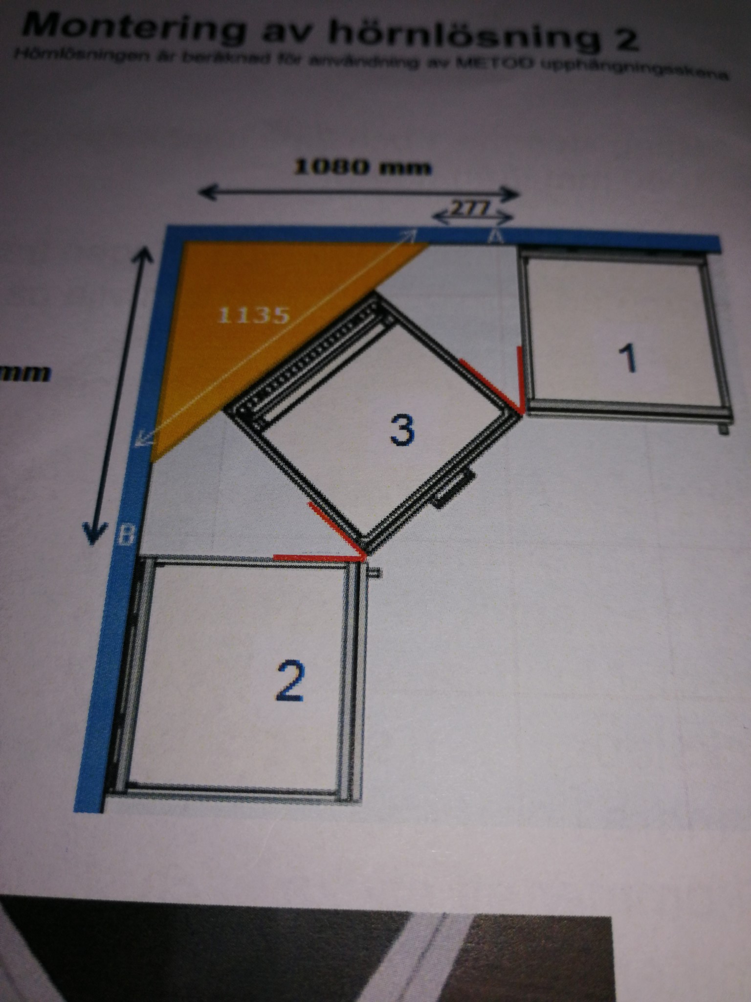

Hej provar igen, måtten till enkel hörnvägg eller måttet på regeln är 1135 minus skivor osb skiva och gips skiva så bör det bli, ‍♂️nån som har ide

Ja det är inplanerat vägg till tak enligt det vi ritade, fläkten går igenom vägg, frågan är väl färdigt mått med gips o skiva mm

Ahh, det var måtten på skivan du var ute efter ?
Du har ju 1080 - 277 (och lika mycket på motstående sida utgår jag ifrån då det inte syns i bilden ?)
Så 803 mm på vardera sidan av triangeln (och hypotenusan blir då 1135,6 mm)
Om jag då antar att måtten är från regel til lregel (framgår inte av bilden iofs) så tillkommer skiva/or.
Sen beror det på vilken skiva du klär väggen med: Men antag en standrad OSB skiva + Standard vägggips.
Det borde bli 22 mm
Då blir triangeln:
803-22= 781 mm
Och hypotenusan 1104,5 mm
Sen kanske du vill ha en liten kant på skivan, då får du lägga till för den - så du hamnar kanske i mitten någonstans ? Typ 790 + 790 + 1117 mm ?

Stort tack klas‍♂️️
