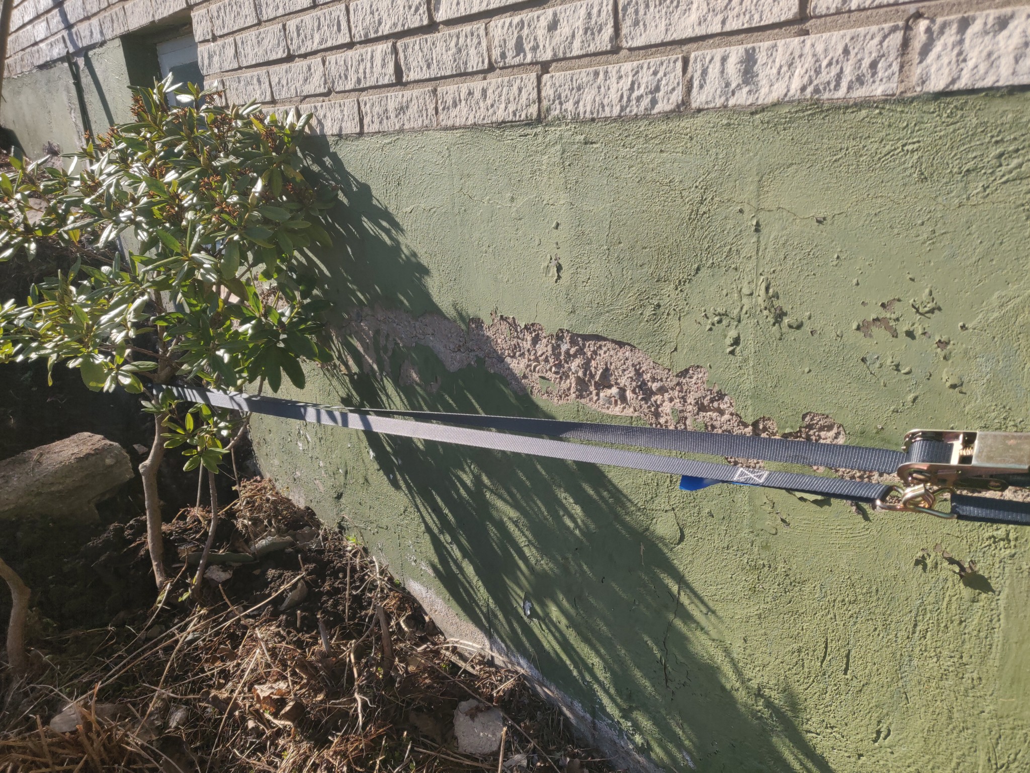

Hej.
Grundmuren har spruckit med en tydlig horisontell spricka om ca 3-4meter.
Ena änden där det vart utsatt för fukt mest samt runt fönster har spruckit mest och putssläpp
Just att det spricker horisontellt. Hur tänker man kring det?
Lekmannatanken är att laga de stora sprickorna, putsa om samt se över dränering och takavrinning.
Går detta under kategorin troliga sättningar? Fukt? Borde man vara nojig att huset är på glid :)
  • Horisontell spricka i en grundmur med putssläpp, mätt med ett spännband.

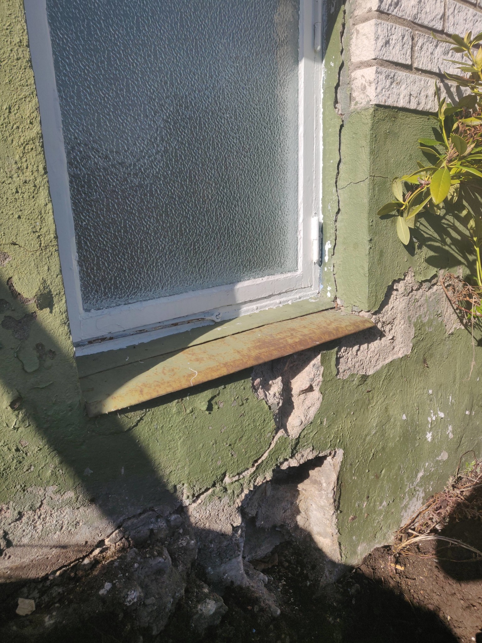

  • Horisontell spricka i grundmur nära fönster med putssläpp och fuktskador.

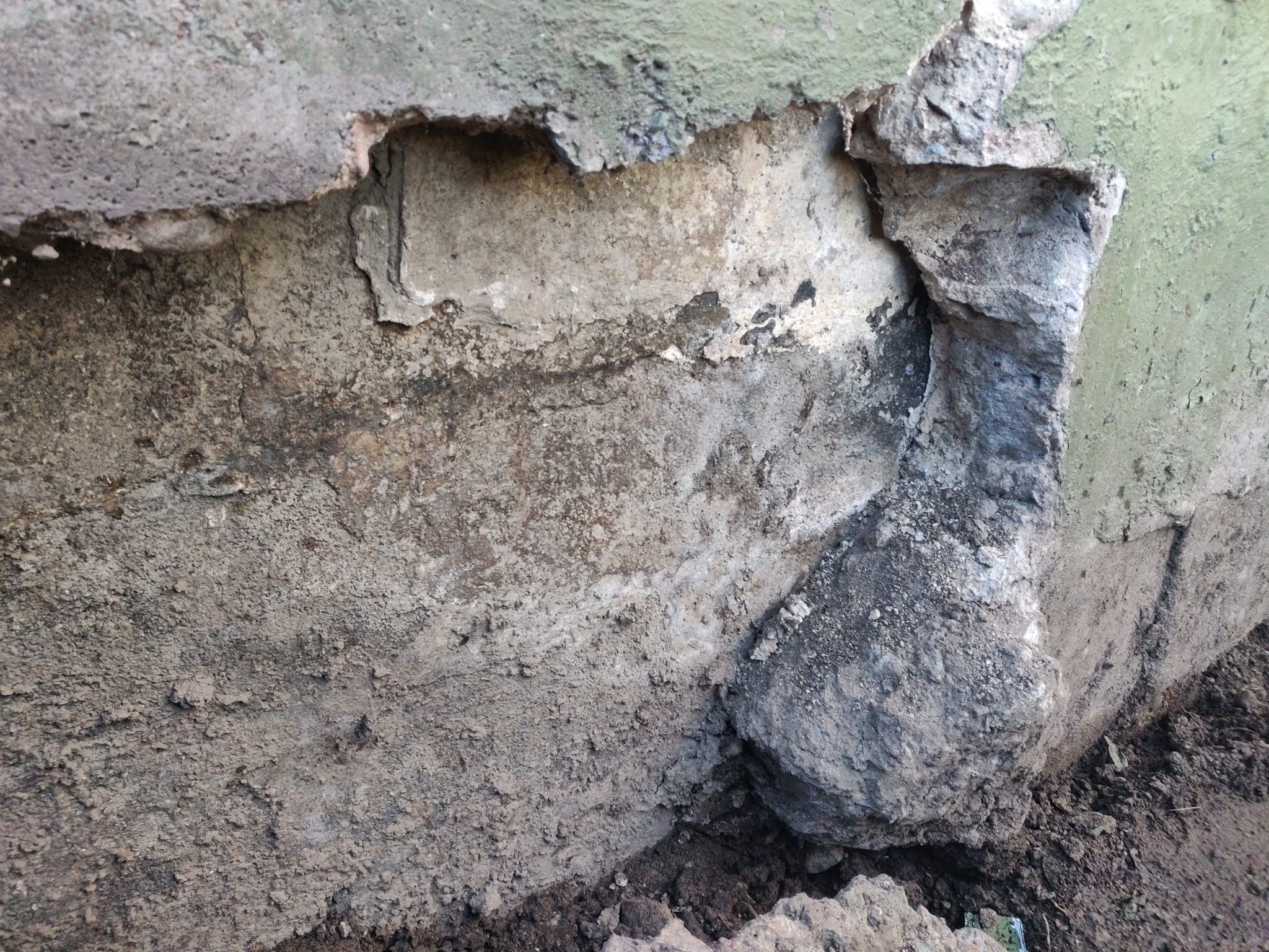

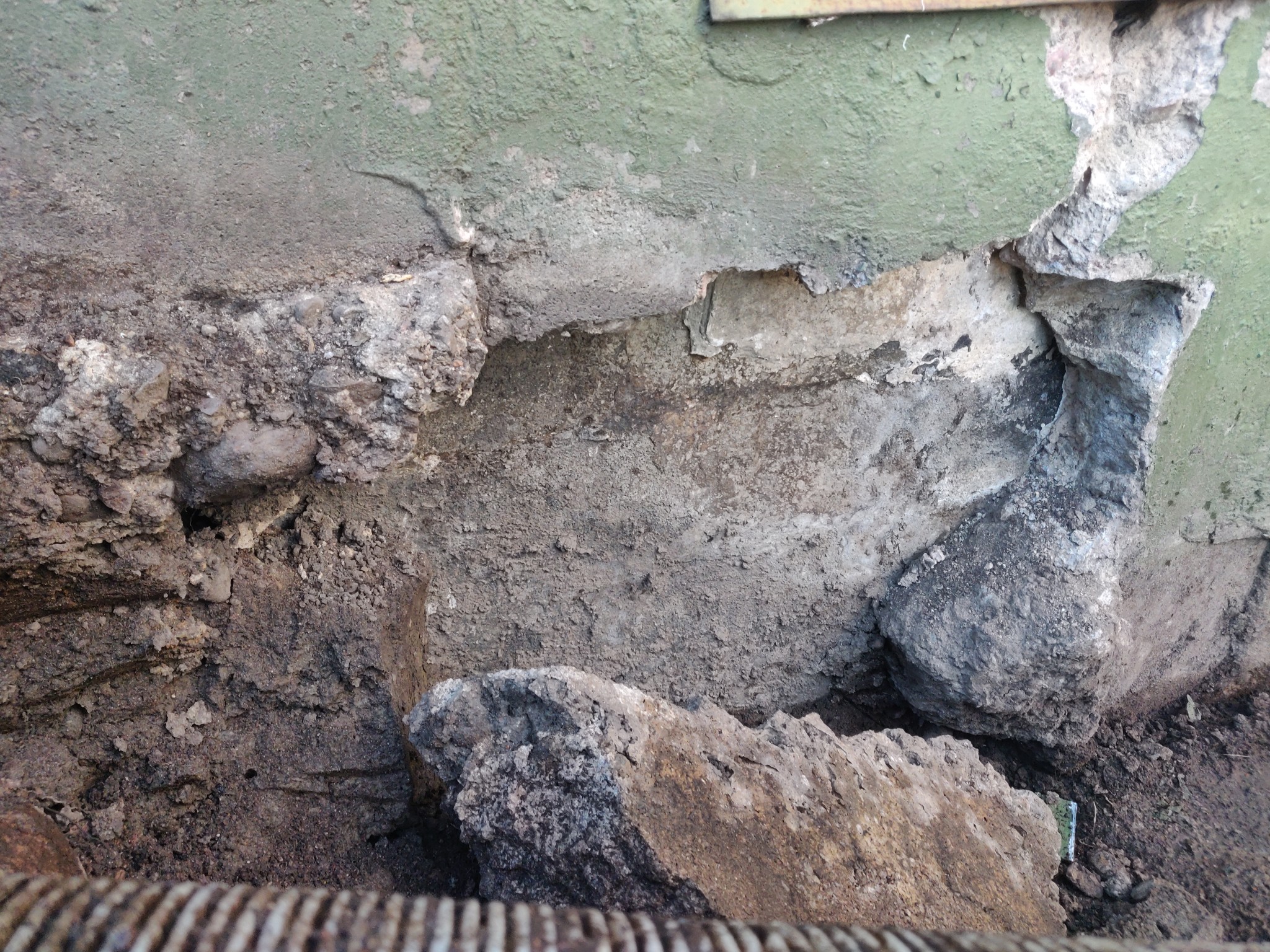

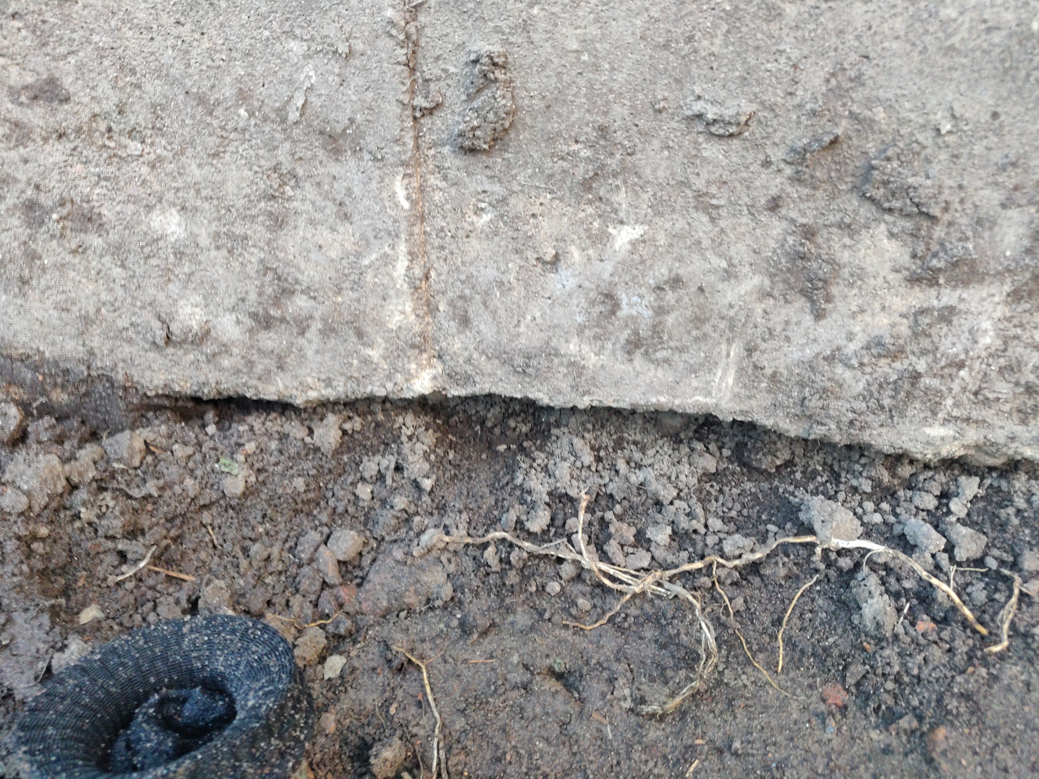

Har studerat det hela lite närmre.. orsaken till sprickan är att någon gång när man la mexitegel på fasaden så behövdes en "klack" att mura på. Så de grävde en bit ned i matjorden och började gjuta ett en dm tjockt "fasad" parallellt med gamla källarväggen. Undermåligt armerat om det ens finns någon samt osäker på förankring i vägg. Sen står det som sagt på matjord. Så sättningar gjorde denna spricka. Samt att det stora "choket" bröts loss.
Spännande
  • Spricka i grönmålad grundmur av mexitegel med en spade lutad mot väggen.
  • Spricka vid gammal källarvägg med en nyare gjuten klack ovanpå matjord, synlig dålig förankring.
  • Stor spricka i en betongkonstruktion med synlig undermåligt armerad gjuten klack och matjord, vilket indikerar sättningsskador.
  • Spricka vid fasaden där ett undermåligt armerat och gjutet lager av betong vilar på matjord.

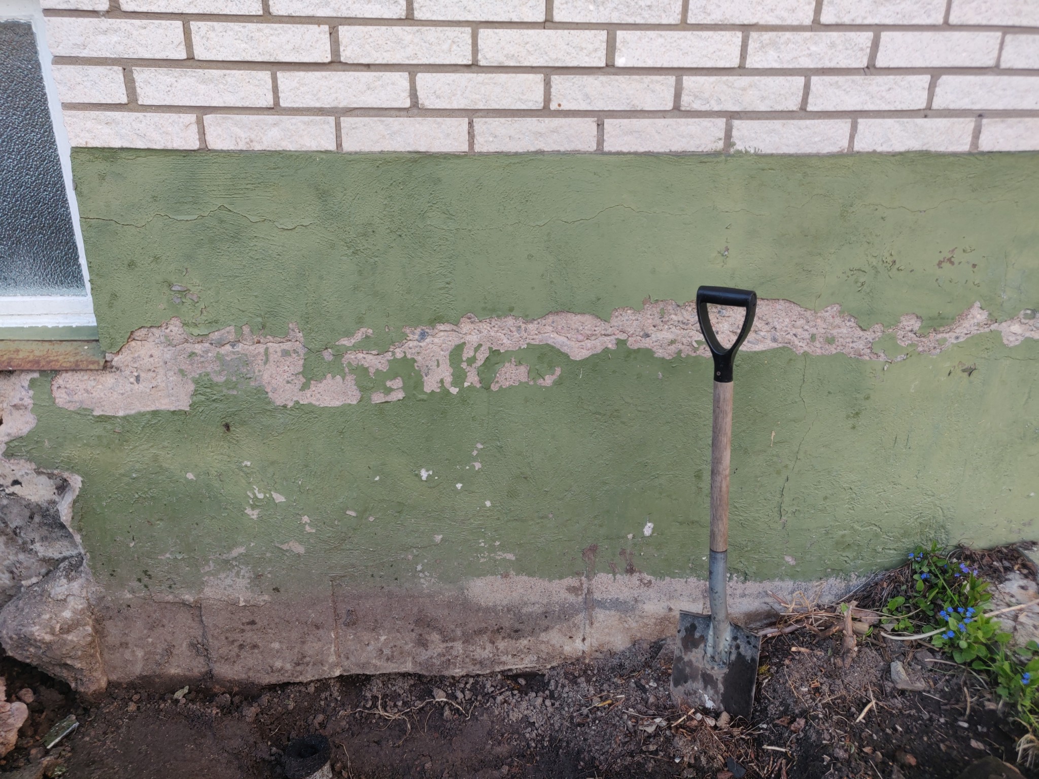

Så nu spinner ju idéerna på högvarv. Mest sugen är man ju nästan att välta ner mexitegel och återställa träfasaden. Men...
Så det är väl bara till att försöka gräva, grus och gjutform av något slag. Det tunga är att troligt så slutar denna gjutning i nuläget 70-80cm ovan botten på den på insidan ursprungliga källaren.
