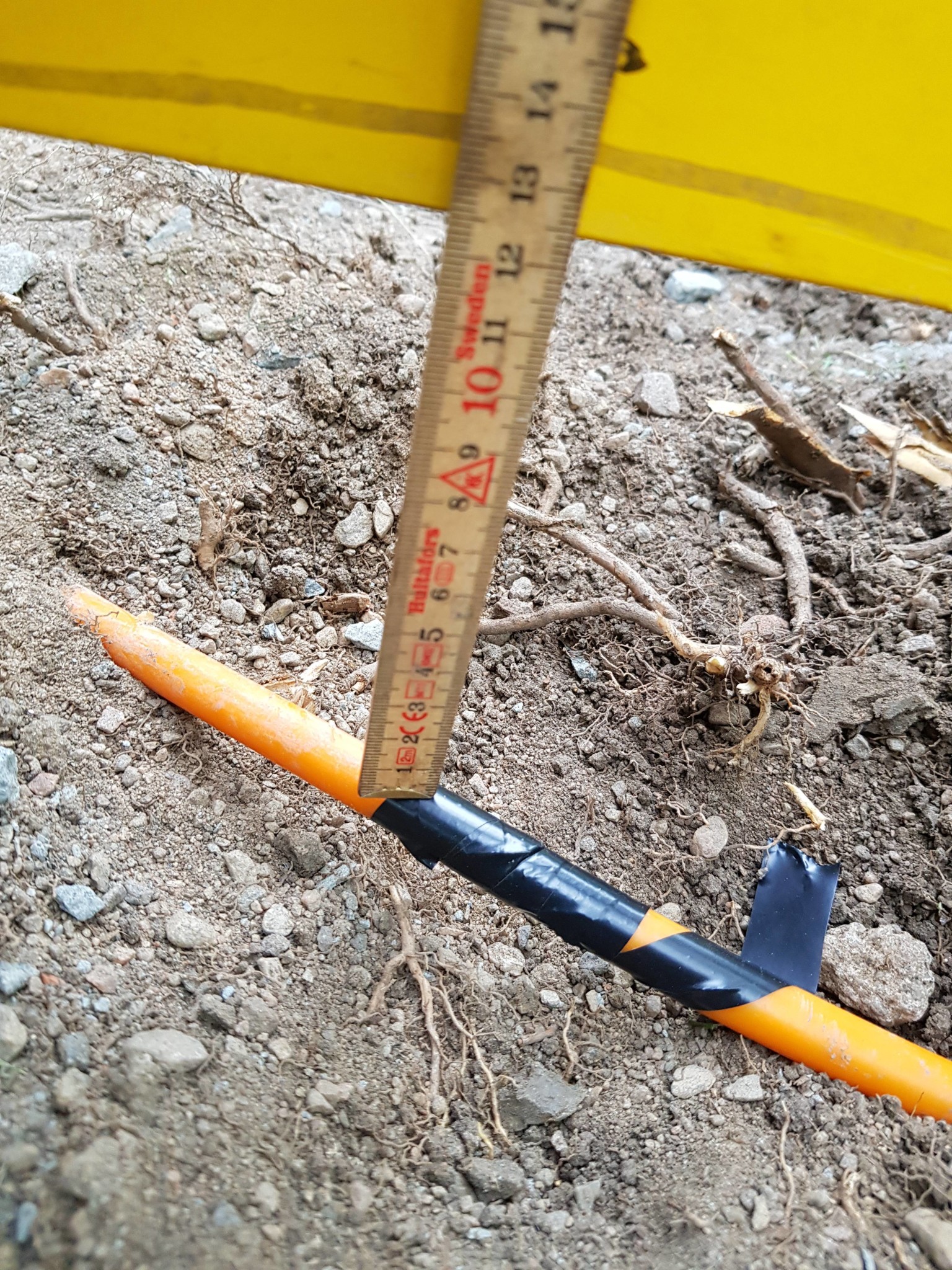

E El-Löken66 skrev:
Bedrövligt att ni gräver ner detta på en och en halv decimeter i de massorna utan ens lägga varningsband, hur exakt sätter ni ut denna vid begäran, utan söktråd är det inmätningen som gäller, då vill det till att inget är flyttat.
Och nu ska @Staffans2000 betala 7-8k trots att hen vara grävde med skyffel i sin trädgård. Nåja, ett smart sätt att försäkra sig om att det alltid finns jobb i framtiden.
Vilka ni?
Hur ser du på bilden att dukten ligger på 1,5 dm djup?
Hur ser du att det saknas markeringsnät?
TobbeP och 6 till

Staffans2000
Raskus Raskus skrev:
Vilka ni?
Knappt ens det. Det var ett djäkla problem med de som grävde att få dom att gräva överhuvudtaget.

Staffans2000 Staffans2000 skrev:
Japp.
Det är frågan.
Staffans
Den fibern är tydligen inte lagd på lämpligt djup eller hur långt grävde du?
Staffans2000
15 cm sådär. Första gången lade de den bara några cm djupt. Gång nummer två kom ett nytt gäng invalider och grävde lite till. Jag har en lång slänt ner mot gatan, där ville de inte gräva alls, utan lägga slangen lös på marken.

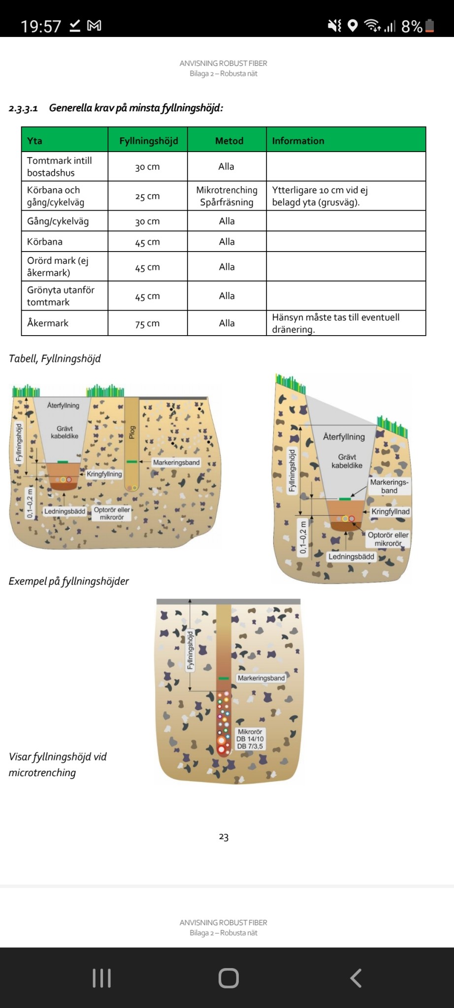

vyv
Ring in till kundservice och förklara vad som hänt, hänvisa till 2.3.3.1 i Robust Fiber.
Troligen kommer du inte behöva betala för reparationen.
  • Tabell och diagram som visar generella krav på minsta fyllningshöjd för kabelinstallation enligt Robust Fiber.
Det står även i pappren vi fick att den ligger grunt.
Staffans
Vad är det för diameter på den orange dukten?
