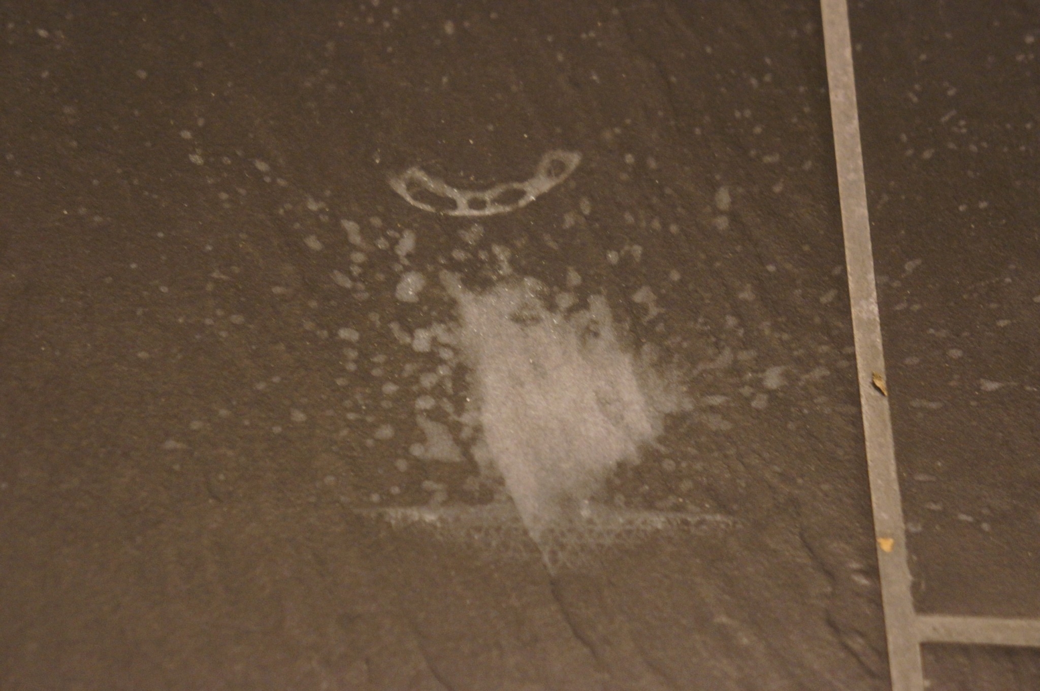

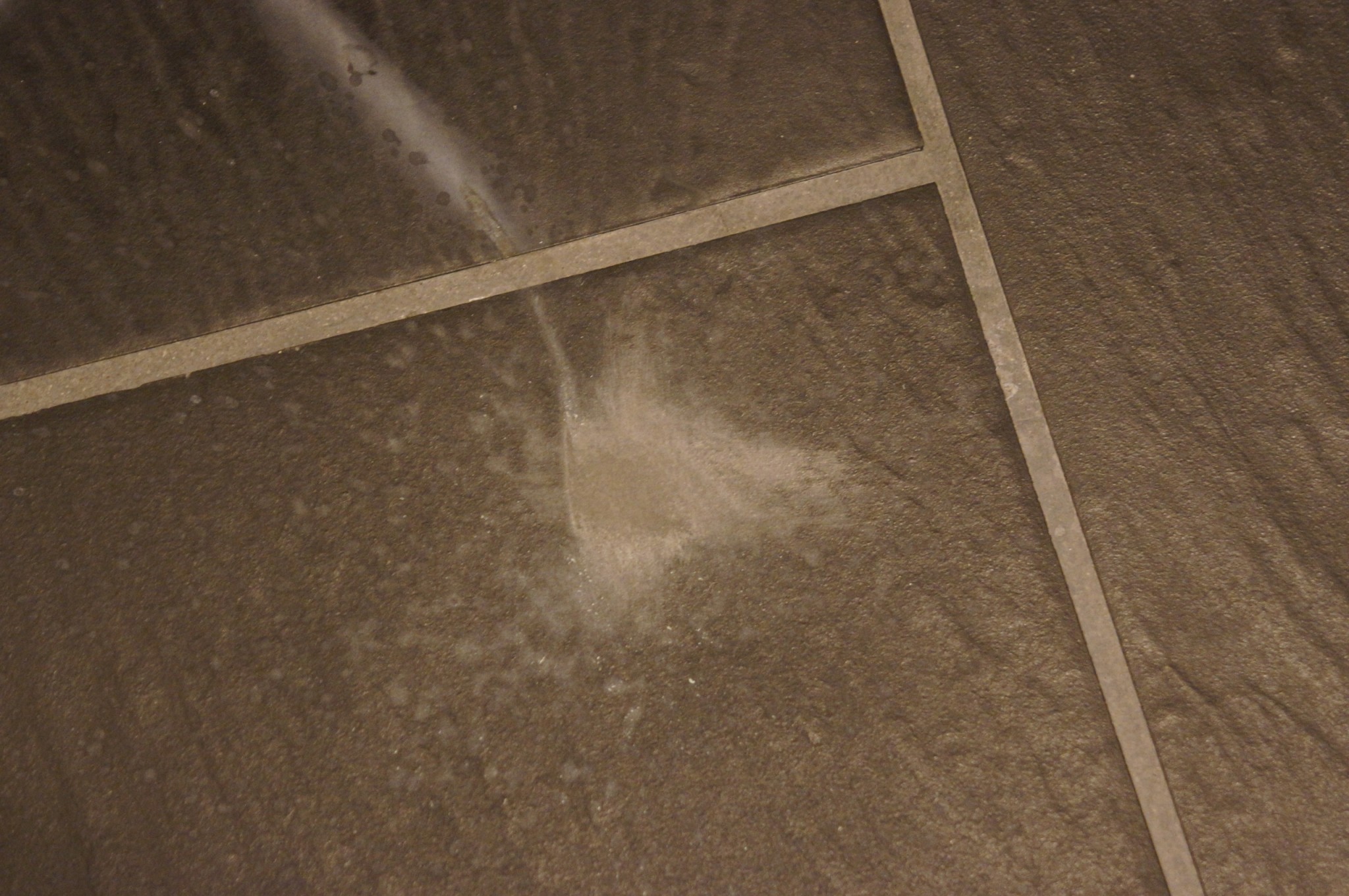

Fan fan fan, nu har jag skitit i det blå skåpet... Eller fått vita fläckar på svart golv i alla fall...
En flaska avfettningsmedel har droppat lite och verkat lämna permanenta märken efter sig. På det mest synliga stället i hallen såklart.
Jag har provat Vim, diskmedel, hett vatten, låta en blöt svamp ligga på ett par timmar men absolut inget händer. Det är fortfarande lika irriterande vitt.
Antar att det inte finns ett husmorsknep, så frågan är väl nästan om man kan färga in det på något sätt och dölja det?

Klinkerolja?
Har kollat lite mer på det nu och det är inte, som jag först trodde, färgen som försvunnit ur plattan. Det är den vita sörjan som bildas när man blandar avfettningsmedel med vatten som tar torkat in i plattorna.
Det är väl trots allt bra. I alla fall innebär det att jag törs gå på med andra lösningsmedel för att testa att få bort det...
Avfettningsmedlet är MAC124 (Prick Bort). Består av;

Fick tipset av en kollega att det inte går att skrubba bort. Istället får man försöka blöta upp porerna och suga upp med papper eller liknande. Testade thinner, samma avfettningsmedel, quickleen och slutligen WD40. De fick ligga på lite olika lång tid beroende på hur fort de dunstade, men WD40 verkade mest framgångsrikt. Spåren försvann inte helt, men bleknade något.
Än så länge har det bara legat ca 30 min, men jag ska testa att låta det ligga någon timme och sen suga upp det för att direkt lägga på nytt.
Får se om det går att dra ut en del i alla fall...
