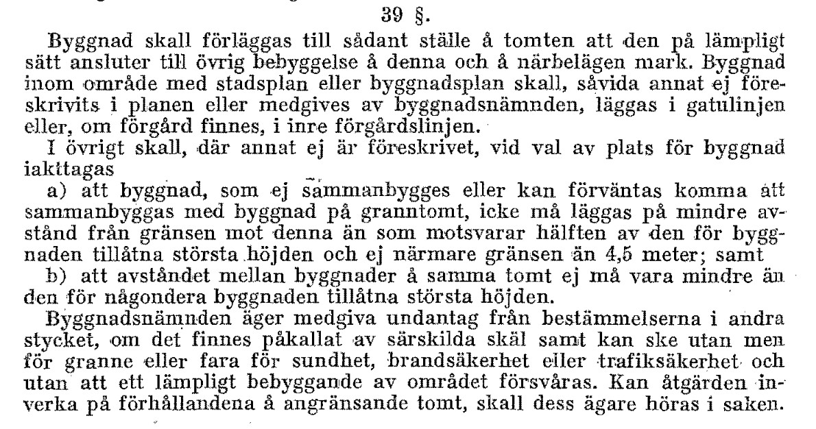

Det gäller endast lovbefriade åtgärder enligt min kommun. De kan ej lämna medgivande att ställa en friggebod närmare gräns mot allmän plats än 4.5 m. Men bygglov för att bygga närmare allmän plats än 4.5 m kan beviljasL L8ttas skrev:
Byggnadsstadgan gäller endastClaes Sörmland skrev:

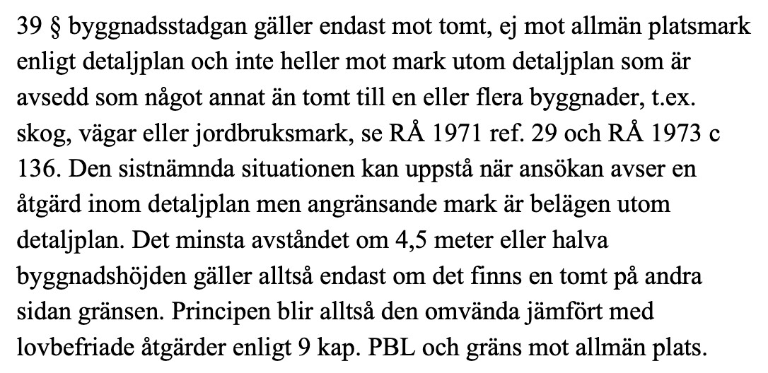

men den gäller ju fortfarande inte mot allmän plats enligt skr.?Claes Sörmland skrev:
Du vet mer än vad jag gör. Jag googlade nu den text som du hade klistrat in och hittade mycket riktigt en skrift från SKR, en ideell förening. Intressant om de har rätt i vad de skriver på s. 6, SKR kan dock vara lite aktivistiska ibland, de är ju en lobbyorganisation som arbetar för mer kommunal egenmakt:P PeteMaverickMitchell skrev:
https://skr.se/download/18.d977a36179e5931006b6b77/1625035552460/Vägledning till SKRs exempelsamling.pdf

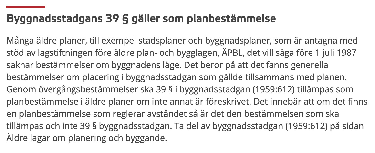

Boverket skriver inte en rad om denna viktiga tolkningsfråga/praxis gällande 39 § BS:
https://www.boverket.se/sv/PBL-kuns...ldre-planer/aldre-planer-och-deras-giltighet/

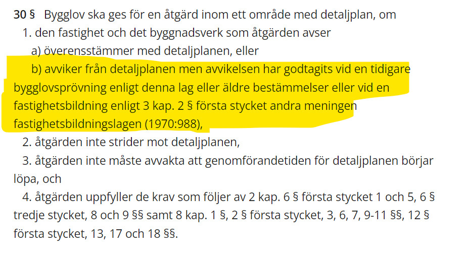

Jag håller med om att det oftast inte är lönt att stirra sig blind på grannar, Men det finns fall där det skulle kunna löna sig. Om det är som du säger att flertalet hus i området är planstridiga så kan det vara värt att kika på tidigare lovbeslut i området.
Enligt 9 kap 30 § pkt 1b PBL så kan avvikelser beviljas om samma avvikelser tidigare har beviljats inom samma planområde. Men det kräver ett såpass stort antal fastigheter att det kan bedömas vara "systematiskt medgivna dispenser". Det skulle kunna vara en öppning, om än långsökt...
