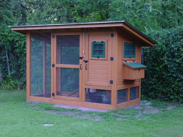

Jag är en helt novis byggare som ska bygga ett litet hönshus med mindre utegård undertak. Bilden visar typen av hönshus som det ska bli. Mitt stora problem är grundarbetet. Platsen som huset ska stå på är rent berg som är ngt sluttande. Huset o rastgården kommer bli ca 330cm x140cm och höjdskillnaden är ca 40 cm som mest (längs långsidorna). För att få det rakt och fint behöver jag mura eller gjuta en ram som stommarna kan stå på. Hur gör jag detta lättast? Kan jag mura med lecablock direkt trots att det är tämligen ojämnt? eller måste jag gjuta en sula först? Och om jag behöver gjuta en sula blir det enklare att göra på bortre kortsidan men hur gör jag på långsidorna lutningen blir?
Alla tips mottages tacksamt!

Gjuta en sockel är nog klart enklast. Köp formplywood och ställ upp och rita sedan av berget.
Gjut 4 plintar en i varje hörn. Borra ner 4 armeringsjärn tex 10mm och använd ankarmassa i hålen. Sen snickrar du ihop 4 formar som har samma nivå i överkant tex 300x300 gör den lägsta minst 100mm. Sätt i en balksko i varje plint. Se till att vibrera betongen. Kör hårt.
