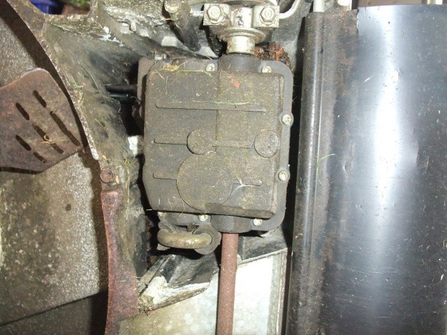

Tack för ditt svar. Det sitter en svart box på den vänstra sidan som axeln mellan bakhjulen går igenom. Är lite orolig att det ska flyga iväg en massa saker om jag öppnar den men det gör det kanske inte.:)

Risken finns ju....;) Jag är ingen gräsklipparexpert men de jag öppnat har haft rätt bastanta delar. Ta några kort allteftersom du plockar isär så kan du få hjälp när du ska sätta ihop. Brukar kunna finnas små krysskilar (halvmåneformade stålbitar) som låser kugghjulen på axeln. Dessa kan vara lätta att missa och slarva bort. Har inga andra tips direkt.

Här är en bild på själva boxen och den sitter på den sidan där hjulet driver.

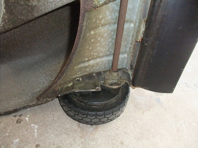

Andra bilden visar bara det hjulet som inte verkar driva som det ska....:)

Det behöver inte vara något fel i "växellådan" utan det kan även vara "kopplingen" i hjulet som inte fungerar som den ska. Antar att denna koppling kan se ut på olika sätt men ofta (alltid) är det någon form av "backspärr" som ska gripa in när axel driver och förmedla drivet till hjulet. Skruva loss det hjul som inte driver som det ska så ser du säkert hur det är tänkt att fungera på din klippare. Det kan vara så enkelt att isärplockning och rengöring fixar problemet.
Då börjar jag att titta på hur det ser ut vid hjulet:)

Jag skulle tro att det är något problem med kuggdreven i bakhjulen snarare än fel med växellådan.
Nu driver den igen på båda hjulen:)
Vet inte vad felet var men när jag tog isär kuggdreven vid hjulet så trillade ut någon fjäder samt en kugg som ska ta tag i kuggdrevet. Rengjorde och monterade ihop sakerna och nu gården som en klocka:D
