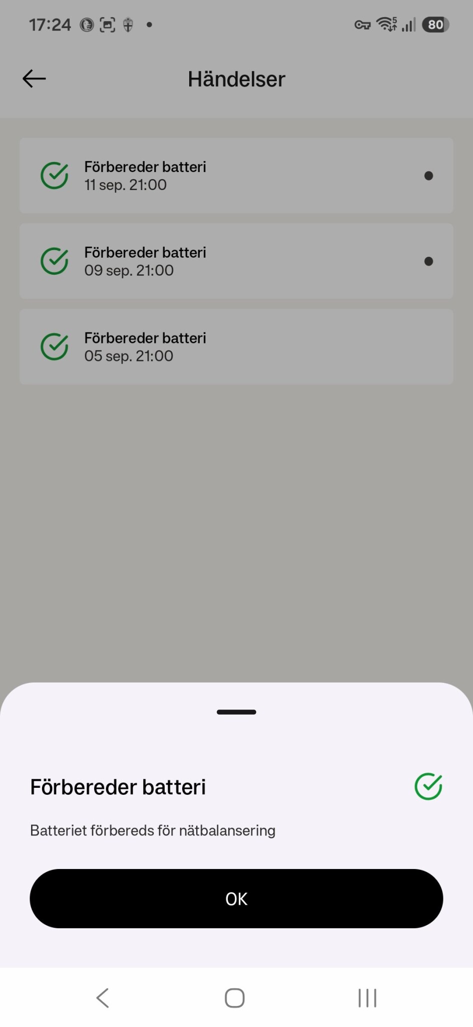

HA och deras Energy-board får tuppjuck när hemmabatterierna frekvensstöttar elnätet. Det är i alla fall den enda förklaring jag kan komma på när sommarkonsumptionen på ca 20-30kWh vissa dagar når vinternivåer på 50-90kWh, som i går:
Tyvärr så är inte frekvensstödet kodat så att integrationen plockar upp den schemaläggningen, om det nu är frekvensstödet som det gör (bild från el.lev-appen)
Frågan är om det går att "normalisera" bort på hushållssidan på något sätt, det är ju där det blir mest fel eftersom det är något utflöde som inte detekteras
Inflöde: 24+46+32=102
Utflöde: 2+10=12
Diff=90, som då blir antagen som hushållsel.
Svarar mig själv map frekvensstödet, att det är vad det sysslar med
Skärmbild av en mobilapp med rubriken "Händelser" som visar batteriförberedelser för nätbalansering med datum 5, 9 och 11 september.
Återstår bara hur man kan justera för det...
Vilken data använder den? Elmätaren eller din BMS?
För HA läser jag elmätaren, så de kWh är (nog) korrekta.
Det är nog snarare batteriet som inte berättar hela sanningen.
