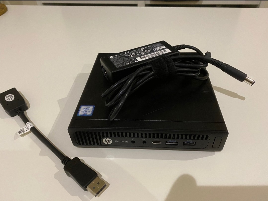

Själv köpte jag mig en HP Prodesk 600 G2. En mycket liten PC, begagnad på Tradera. Slängde i min installation av HA på en SSD, och monterade dold på väggen. Funkar perfekt och en uppdatering eller omstart går på minuten. Enda negativa att jag nu har 2 Rpi som skräpar.
Kul, det är precis vad jag också har gjort. Fast en HP Prodesk 400 G3 mini… Har installerat Proxmox och sedan HomeAssistant på VM och även Nextcloud som en molnlösning på samma maskin. Funkar bra än sålänge!
