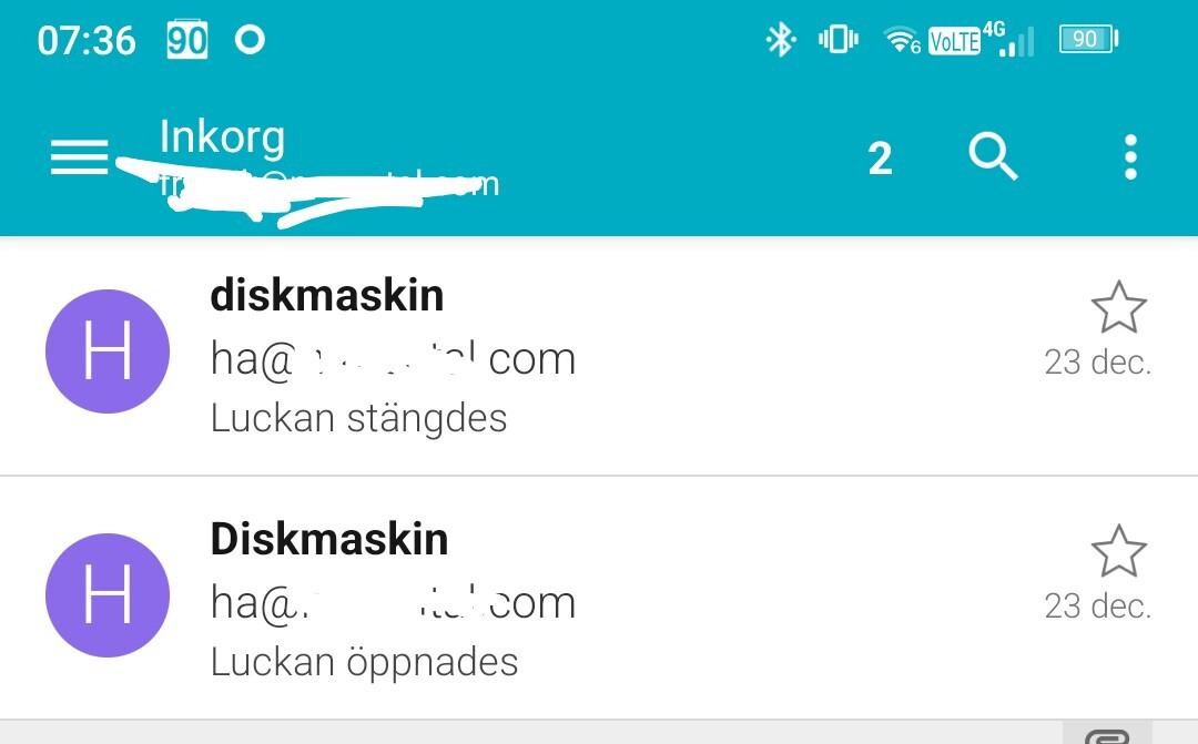

Jag får epost när diskmaskinen öppnas eller stängs...
Varför vill man veta varje gång någon lägger in disk i diskmaskinen? 🤔
Pen
Så man vet att det jobbas i köket och det är bra att hålla sig undan.
Riedern och 9 till

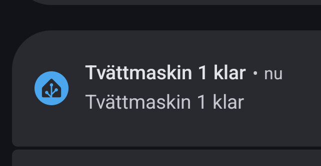

G Gallianoman skrev:
Vad är uppesittartipset på vad man ska börja med när man är ny på HA?
vilka smarta lösningar finns det som inte bara är att kunna sköta belysning från sin mobil? Jag tänker att det finns genomtänkta automationer som gör nytta/bekvämlighet på riktigt…
Så man slipper resa sig upp från soffan i onödan
Notis om att tvättmaskin 1 är klar i en app, med en blå ikon som visar ett plug-symbol.
Enda extra hårdvara som krävs är en sådan här eller vad man nu föredrar som mäter effekt och är kompatibelt med HA:
https://www.styrahem.se/p/3681/fjar...BwE&gbraid=0AAAAADl3_clMvUf2bTeo3p6yV8lobi250
Jag har en del strömbrytare som sitter idiotiskt till - typ längst in i hallen. Nu går lyset på närvaro och sköter sig rätt mycket självt. Sparar nog inga pengar, men otroligt skönt att slippa tända, släcka och att se ordentligt!😀
Frun är väldigt bekymrad över att lämna allt släckt när vi är borta, så då slår vi på "hemmasimuleringen", så körs lamporna på samma sätt som under den gångna veckan (eller vad det var - HA använder historiken).
En annan höjdare (förutom av andra redan nämnda) är elektriska lås. När vi larmar huset, låser låsen om de till äventyrs skulle vara uppställda och när vi kommer hem, behöver vi bara sätta fingret på fingeravtrycksensorn, så låser det upp, larmar av och stänger av "hemmasimuleringen". Vilken lyx!😀 Jo, den drar upp ventilationen också, för den sänks till minimum när vi larmar på. Och stänger av "bortrestaläget" för värmen.
Det bästa av allt var i förrgår kväll. Då sade jag: "OK, Nabu - tell William he will pee in his bed if he doesn't brush his teeth and go to bed!" När svaret kom: "There is no device called tell William he will pee in his bed...", skrattade han, galopperade iväg och gjorde som han skulle! Jag tror att det där går att utveckla...😂
