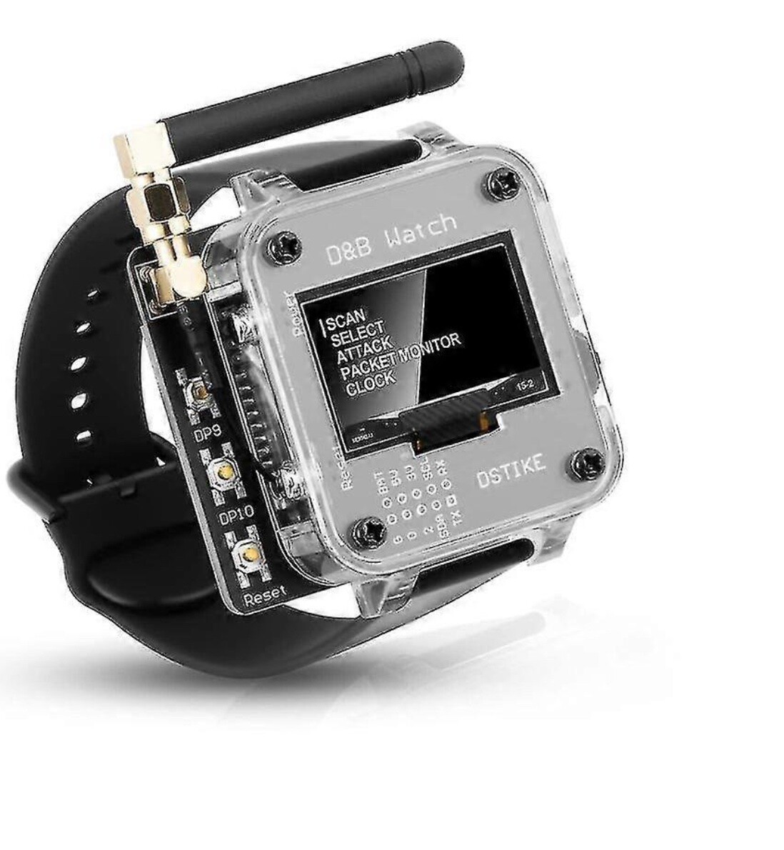

Nja, det syns väl om en kampera stjäls.
Först scannas väl WiFi’t efter sårbarheter.
Ser ni någon med en roligklocka med antenn smyga omkring kan det vara läge att se över Wi-Fi, passord och brandväggar…
Smartklocka med antenn och skärm som visar menyalternativ som "SCAN" och "ATTACK". Märkt "D&B Watch" och "DSTIKE".
https://www.fruugo.se/wifi-deauther...ool-for-nodemcu-arduino/p-269740370-596930305
Den får förstås bara användas för sårbarhetstester på egen installation.
