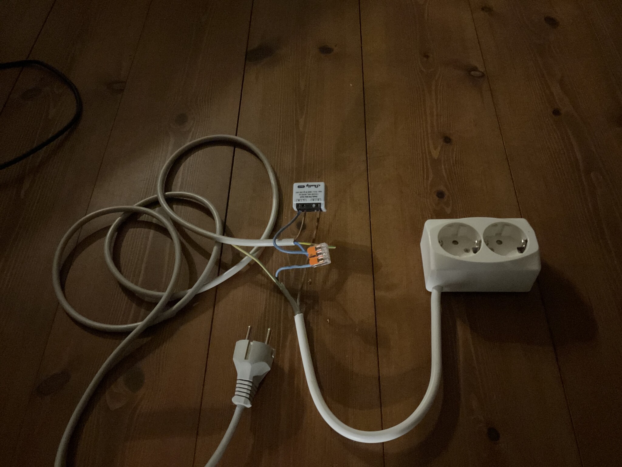

Om man vill komplettera en hushållsmaskin med en effektmätare för att logga energiförbrukningen, vilken typ är mest lämplig att bygga in i apparaten? Att den skall få plats och att garantin ryker det förstår jag. Även att den behöver byggas in eftersom den skall användas i olika uttag. Frågan är vilken typ av kommunikation som snabbast etablerar en kontakt med HA och därefter levererar data? Det känns som en Bluetooth-enhet vore snabbast, följt av WiFi och sist Zigbee. Några idéer?
En Shelly Plus PM mini kanske? Den har ju både Bt och WiFi. Nackdelen är att den loggar negativt om fas och nollan växlas (stickproppen vänds)

Öh? Hushållsmaskinen är enfas, Shelly plus mini är också menad att mäta enfas, right?Johan Gunverth skrev:
Vi talar växelström, yes?
Då behöver du inte ha ett nycklat vägguttag/kontakt, det spelar ingen roll hur du vänder stickkontakten i vägguttaget.

Tyckte jag också att de borde hantera, men de gör inte det när nolla och fas växlas. Då blir det negativ effekt. En stickproppsmätare fungerar korrekt i båda lägena. Har redan gjort det misstaget med växla när jag installerade dessa i andra uttag d.v.s. fast installation i dosan bakom uttaget. Då är det givet vad som är fas och nolla. Slarv från min sida då.P Puffen Ingarö skrev:
Skickade frågan till m.nu som konstaterade samma sak, Shelly har löst det på något annat sätt i de här små effektmätarna.

Det går att göra via en ”template”, men helst vill man ju ha en korrekt input och alltså lösa orsaken istället för symptomet. Det blir ju fel i Shelly-appen också.nino skrev:
Spännande. Jag undrar varför mätaren inte rapporterar effekten som ett absolutvärde?Johan Gunverth skrev:

Får testa igen, men jag konstaterade just detta med negativ effekt med växlad fas och nolla på ingången när jag kopplade in dem i dosan. Utgången (O) naturligtvis på fasen. M.nu noterade samma sak efter att jag hade frågat dem om alternativ att bygga in i förbrukare med stickpropp. Det är ju detta som händer när stickproppen sätts ”fel”.jlind74 skrev:

…och det är väl egentligen det som får stickproppen att fungera oavsett läge. In -och utgång hamnar ju rätt eller fel samtidigt. Det sker ju inte i en inbyggnad med stickpropp.
Ok, jag gjorde en testuppkoppling, se bild, så att vi talar om samma sak.Johan Gunverth skrev:
Som jag förväntade mig så får jag positiva värden oavsett riktning av stickpropp. Det var så jag uppfattade att du tänkte använda enheten, fast inbyggd i en apparat istället för ett uttag som jag tog här.
