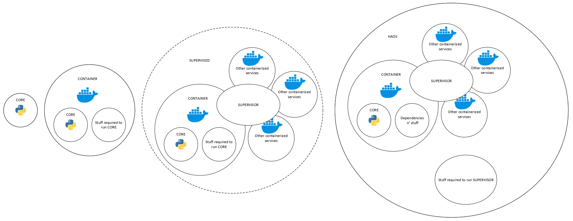

@AndersMalmgren, hittade den här översikten som visar olika sätt att köra Home Assistant. Bilden till höger symboliserar HAOS som kan laddas ner och köras direkt i en virtuell miljö.
- "Integrations" are part of Core
- "Add-ons" are containerised services

Om du inte har kört Home Assistant (HA) tidigare tycker jag du ska börja med Home Assistant OS (HAOS) som har allting förkonfigurerat med Linux och HA. Detta kan laddas ned och köras direkt i exempelvis Hyper-V. Med detta minimerar du administrationen av miljön och får möjlighet att uppdatera både Linux och HA på ett väldigt enkelt sätt med det inbyggda uppdaterings-verktyget.
Lärde mig på det jobbiga sättet och fick börja om med Virtualbox istället.
Virtualbox var i gengäld lite pyssligt att få igång som en Windowsservice, men det gick i alla fall.
