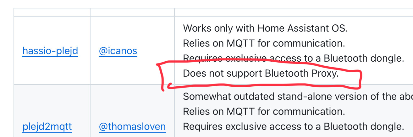

Det står faktiskt kommenterat på den sidan att ditt första försök var lönlöst. 😉C Casca skrev:
https://github.com/thomasloven/hass-plejd?tab=readme-ov-file#other-integrations
