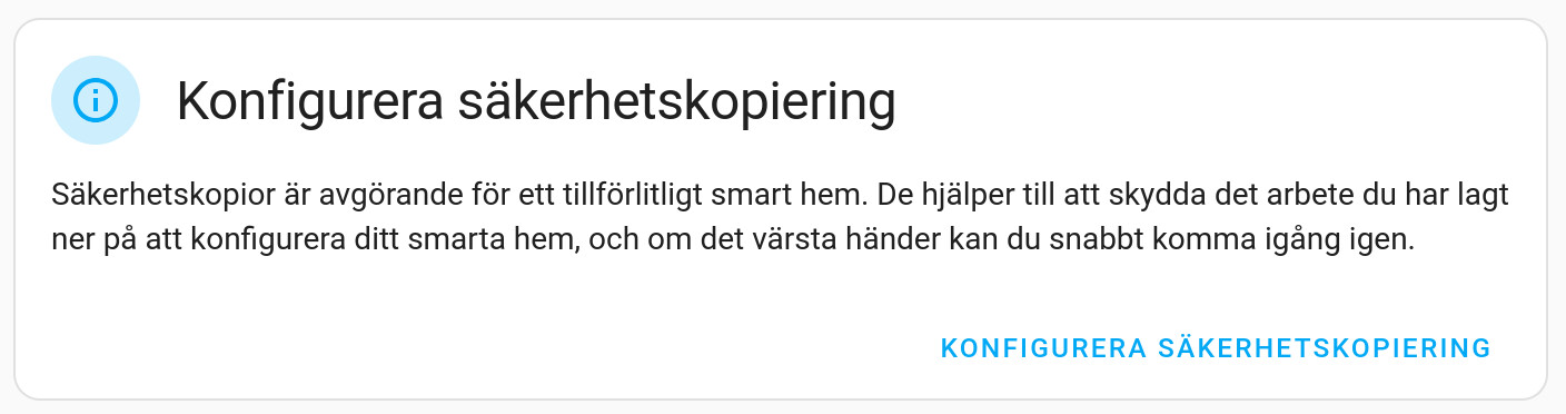

Njae, absolut inte all backup. Sådan som görs via exempelvis Home Assistant Google Drive Backup är fortfarande okrypterad som tidigare. Anropar du manuellt "hassio.backup_full" är den också okrypterad om du vill. Jag har gjort en "knapp" som skapar en okrypterad backup som jag manuellt klickar på innan uppgraderingar, eller annars då jag vill ha en backup.J Jocke Best skrev:
Jag har struntat i att konfigurera något enligt:
Men som vanligt gäller det naturligtvis att var och en regelbundet bör förvissa sig om att backuperna duger till det man vill ha dem till.

Med 2025.1 kan man få problem med gamla backuper så personligen har inte vågat uppgradera förrän jag fått ett tydligt besked om hur detta kan lösas. Version 2025.1 krypterar backuper och det finns i nuläget inget sätt att stänga av den funktionen så därför måste man hitta ett smart sätt att hantera nyckeln.
[/QUOTE]
Finns inga problem med gamla backuper, HA tar inte bort något som redan finns. Och vad gäller kryptering så är det bara för den nya typen av automatisk backup, du kan fortfarande använda "vanliga/manuella" backups som vanligt.
[/QUOTE]

Hittade en någorlunda bra sammanfattning från en användare men det förkommer forfarande motstridiga uppgifter.
Länk: https://community.home-assistant.io/t/2025-1-backing-up-into-2025/821339/601
What currently remains the same:
This post is for informational purposes only. It is a direct reply to @jackjourneyman’s question.
- Any backup system you’ve used up to this point
- hassio.backup_full (HAOS/Supervised) action/service. Still available with or without encryption.
- backup.create for core and container. While option-less, should still provide no encryption.
- A new automatic backup system in the UI for local (on the pc), local (on a network share), and remote (nabu casa cloud).
- The ability to choose a location for backups on the hassio backup services (this may have existed before by a few versions, can’t remember).
- hassio.backup_partial(HAOS/Supervised) action/service (Might have been there before, can’t remember). Available with or without encryption.
- Backup before you update question has now been removed from the UI (which means no automatic backup before updating).
- Manual update button in the UI does not offer a way to perform unencrypted backups.

Av någon märklig anledning har den automatiska backupen som brukar köras innan man uppdaterar HA tydligen försvunnit i 2025.1, så den måste man för närvarande köra manuellt.Boilerplate4U skrev:
Länk: [länk]
What was added:
What was changed:
