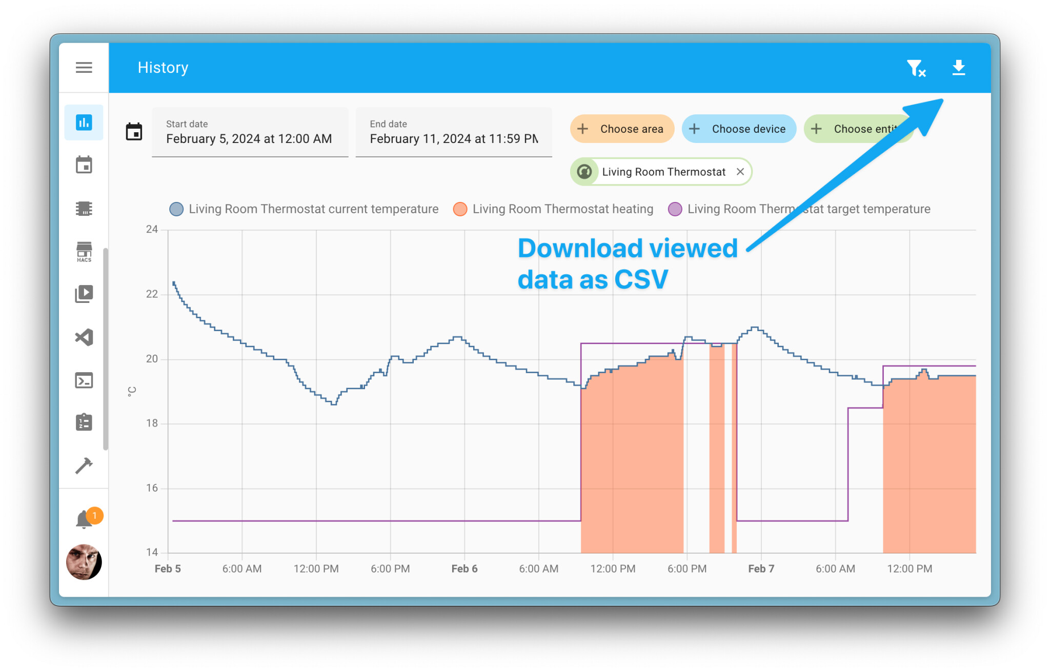

Värdet är väl ett helt korrekt decimaltal? Det går ju som sagt var inte att använda komma som decimaltecken i en kommaseparerad fil.P paralun skrev:Jo men den stora frågan är varför det blir så här?
3.330325022166667,2023-12-31T23:00:00.000Z
Värdet använder punkt och sedan då T samt Z i datumet. Har knåpat mycket med Excel och aldrig stött på liknande och kan inte heller se att det skulle vara standard för en kommaseparerad fil.
Funderade på om det är en språkformatfråga, ISO etc.
Men frågeställningen blir säkert spårbar snabbt.
Tidsstämpeln är också helt korrekt enligt ISO 8601.
Så problemet är inte det exporterade datat, utan att ni försöker importera det ett program med begränsad funktionalitet.
Du måste skicka data till den för att du ska få något tillbaka, således blinkar den inte i normalfallet.K knightjocke skrev:
Öppna en tomt kalkylark> Data>Hämta data > från csv/txt
Så blir det alldeles rätt med en svensk version av Excel.

Jo, man kan använda komma i en kommaseparerad fil, men man behöver ha det i inom "".useless skrev:
Jo men nu går det då att importera till Excel men man kan då inte öppna csv-filen direkt utan måste använda importfunktionen från ett tomt kalkylblad.useless skrev:
Så att alla kan hänga med så är det då den här nya funktionen som diskuteras. Det finns många Excelknåpare bland användare.
Nej som jag skrev så var jag nog "ringrostig"...däremot hade jag kört engelskspråkigt Excel så blir det rätt direkt om man öppnar den exporterade csv-filen från HA.tveksamt skrev:
