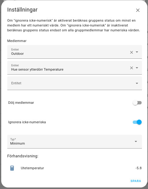

Kära experter!
Version 2024.2 har pajat min termometerhjälpare, som tar det mindre värdet av två givare. De kan båda hamna i solen, nämligen, men inte samtidigt.

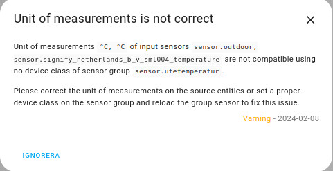

Jag får följande felmeddelande:

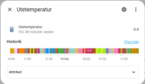

Att något blir rejält knas, syns tydligt här (tidigare fick man en snygg graf):
Eftersom jag inte ändrat något, går det ju inte att enkelt ändra tillbaka. Jag ser inget i inställningarna för hjälparen som skulle kunna ha med detta att göra:
Några ideer eller inspel?
/Fumble

Det har med unit of measurement att göra. Den tolkar värdet som en sträng nu. Gå till sensorn som nämns i texten och ändra unit of measurement om det går, annars får du göra en template sensor och se till det blir rätt där. Kolla om integrationen som tar in sensorn behöver uppdateras om du kör via en custom integration.
Det verkar vara felrapporterat, så jag avvaktar lösning:
Unit of measurements is not correct #109969
Ingående sensorer rapporterar grader C, men den utgående gruppen (hjälparen) alltså en sträng numera i stället. Inget som går att ändra där./Fumble
