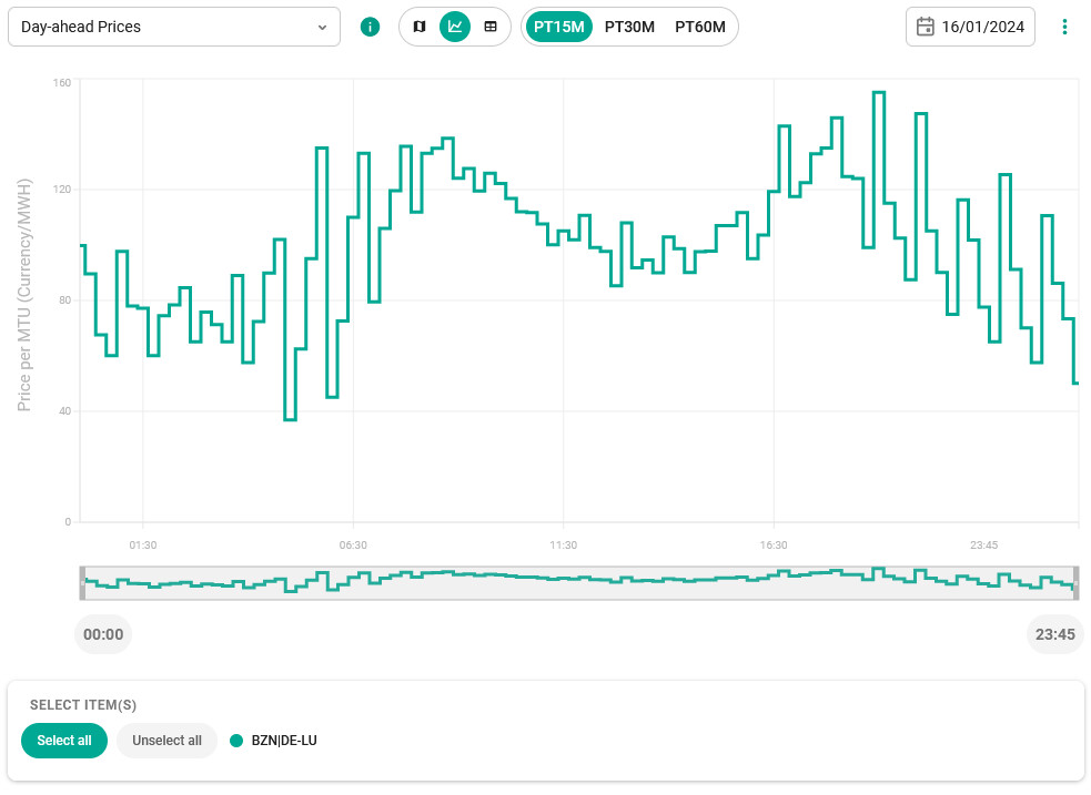

Dessutom verkar det kunna göra totala galenskaper med priskurvorna, som dagens kurva från Tyskland:
Jag ser inte att tidsintervallet har någon praktisk betydelse för en HA-template, det blir marginell skillnad i kodningen. 15-minuters lär inte vara en fråga OM utan NÄR.K krfsm skrev:Även om det kanske inte spelar en avgörande roll så kan det vara bra att ha i minnet att det är på gång 15 minuters tidsupplösning. Om det händer är det inte otänkbart att elnätsbolagen istället sätter topparna på 15-minutersperioder istället för timme.
Jag tror inte heller att det är tidsintervallet som stökar till det på prisfronten, det är helt andra faktorer som står bakom det.
