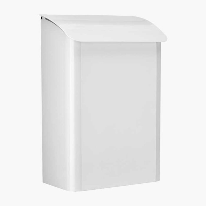

Hur ser postlådan ut? Det påverkar kanske valet.
Helt standard låda med lock. Typ:
  • Vit, modern, metall postlåda med lutande tak, isolerad mot vit bakgrund.
Jag är rätt säker på att det fungerar med vibrationssensorn med men i detta fallet känns ju dörrsensorn bättre då den är ju gjord för precis det ändamålet.
Jag använder den vibrationssensorn för att göra musfällor smarta och det fungerar utmärkt även om de inte vibrerar så väldigt mycket när den slår till den varianten jag har. Du får dock även med ett gyro i den så det går att ta det på vinkeln locket är i etc med. Den är rätt vanlig att sätta på garageporten tex för att veta om den är öppen eller stängd med vinkeln.

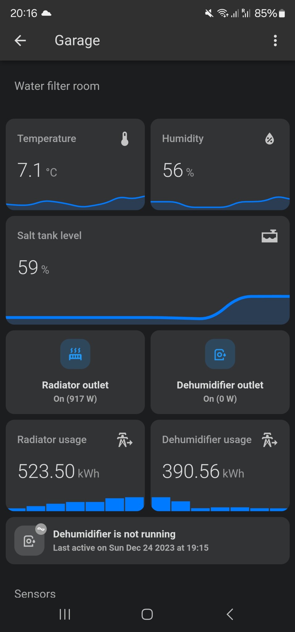

Äntligen har jag koll på min salttank till min filteranläggning. Vid 30% nivå får jag notis och en Task i Microsoft Todo. Vid 15% får grannen SMS om att jag glömt fylla så han får göra det istället (vi delar filteranläggning).
God Jul!
