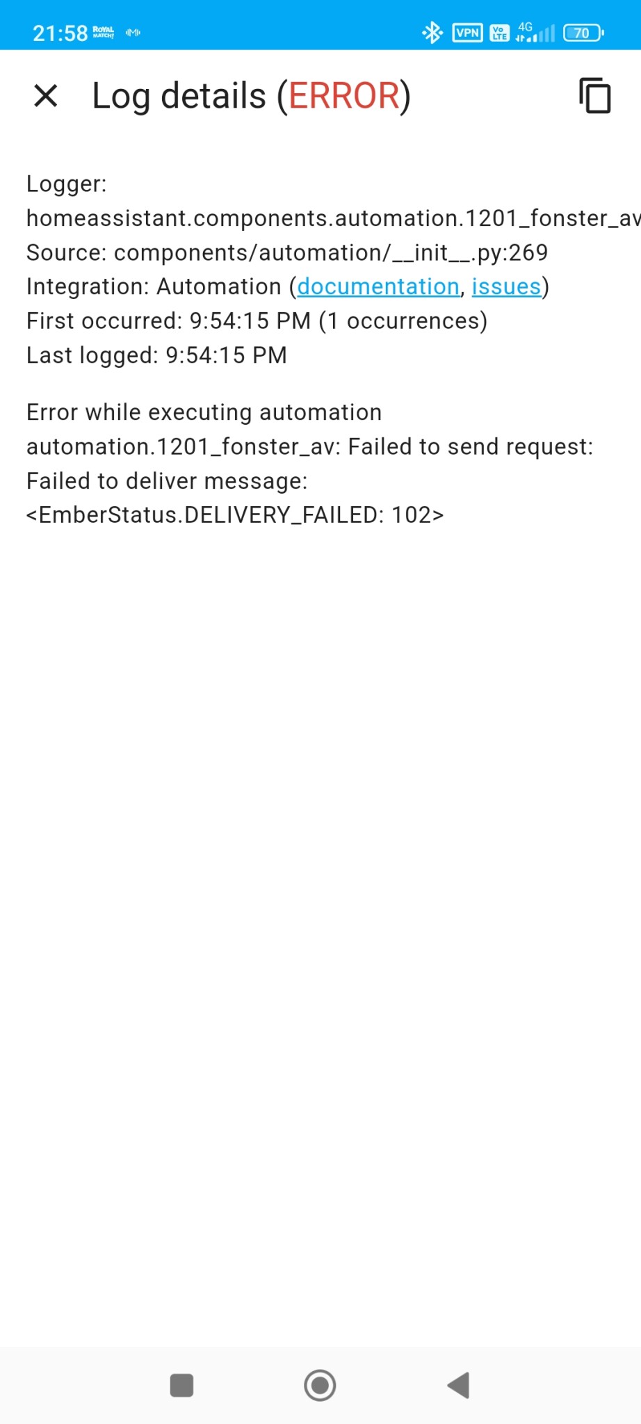

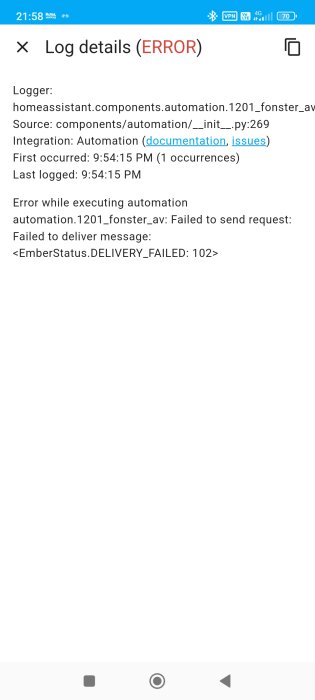

Hur kan jag se vad klockan är i HA?
Har en lampa som ska slockna 21.30 men den automationen har inte körts än så funderar på om klockan går fel
I Terminal: date
Ok
Verkar vara min puck som strular
Skärmdump av fellogg från Home Assistant; misslyckat automationsskript; leverans av meddelande misslyckades.
Kanske har för dålig täckning
Rssi -65
Lqi 140
