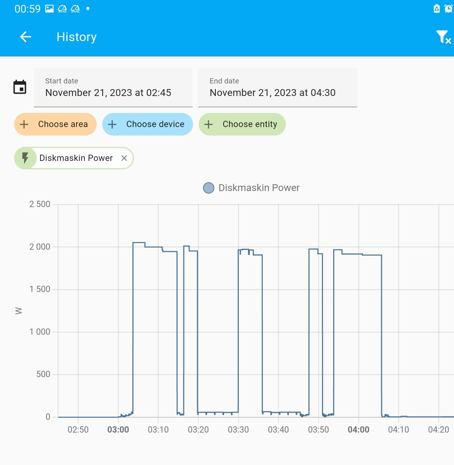

Fördelen med att koppla in en effektmätande plugg är att man ser när och vad maskinen drar. För DM på ett normalprogram är det hög effekt, medan ECO-läget ser helt annorlunda ut, ex normalprogram från i natt
Energianvändningsdiagram för en diskmaskin över tid, visar effektförbrukning i watt.
Jag har som sagt valt att vilkora på efter klockan 20 istället för att vara tvungen att hala fram telefonen eller köpa en batteriknapp som skall pillas på. För mig skall hemautomation vara sömlöst integrerad, och min anpasning för att uppnå eftersträvad nytta minimal.
