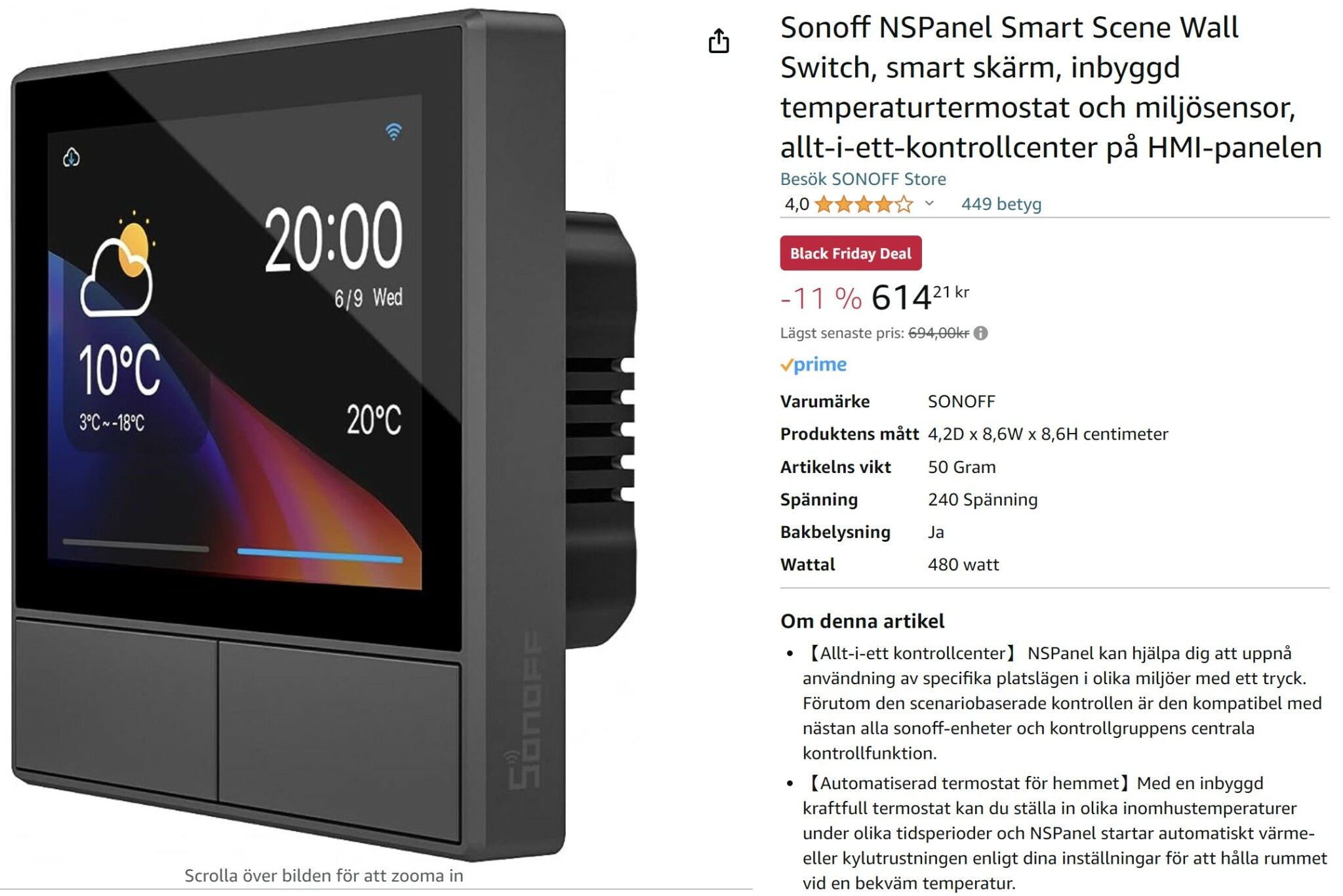

Är det nån som använder Sonoffs NS paneler till sin HA och kan ge en hiss eller diss?
Smart hem-panel med display för temperatur, klocka, väder. Touchknappar, produktinformation på svenska.
480W? En dyr dimmer?
Nja lite mer än så. Fullt konfigurerbar touchskärm så du kan i princip lägga upp vad du än vill styra från din HA. Tycker den verkar intressant men skärmen är ju i minsta laget. Det vore intressant att veta mer från nån som använder den. Det finns även en PRO version.
RoAd
R
Om jag fattar syftet rätt är den inte tänkt som något annat än en supersmart strömbrytare där det även går att läsa ut lite info. Så storleken tycker jag är ok.
