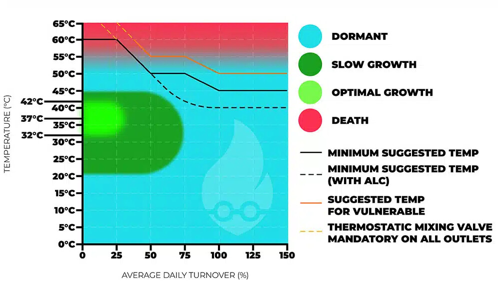

Här ska man också fråga sig, vad är risken?
Hur kallt hur länge ska det vara för att man ska få legionella?
Vår värmepump kan schemalägga varmvattenberedningen.
Vi gör 50gradigt varmvatten klockan 04 varje natt, och klockan 05 på söndagar så håller den temperaturen på 60grader i 40min.
Hittade denna bild som kan vara intressant i sammanhanget:
Diagram som visar förhållandet mellan temperatur, bakterietillväxt och vattenomsättning med fokus på säkerhetsrekommendationer.

Som jag ser det (och som bilden ovan visar) är tömningen av VVB på varmvatten både ett ”problem” energimässigt och ett nödvändigt ont om temporär avstängning eftersträvas. Det är också ett pedagogiskt problem när man behöver styra under vilka tider varmvatten får förbrukas. Det blir snabbt lika odrägligt som Henrik Schyfferts Tibber-karaktär. Om nu elen är så dyr vid just det tillfället och man vill mota Olle i grind till varje pris, kanske det är bättre att ha en alternativ energikälla som en litet batterilager?
