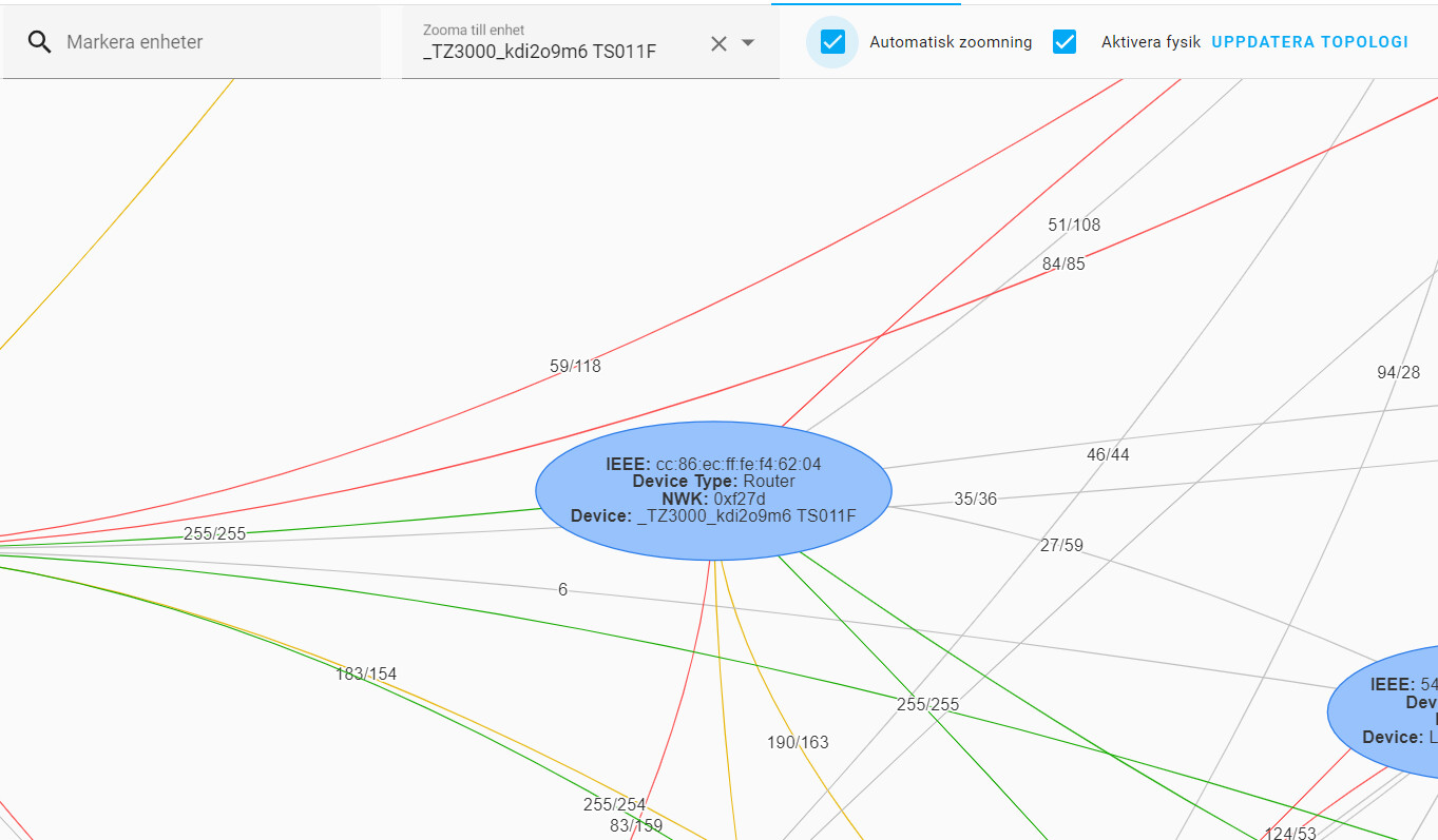

Nånting mer som jag kollat in men inte blir klok på....
Om man väljer nätverksvyn, "visa nätverk" över sina Zigbeepryttlar så får man hela tiden upp en zoomad bild, hur får man bort zoomningen? "Automatisk zoomning bortbockat spelar ingen rol.... Sen sparar man då undan bilden för koll med lämligt annat bildprogram.
Nätverkstopologikarta med noder, linjer, identifikatorer och anslutningar i olika färger, och verktygsfält.
Har också retat mig på det. Tydligen ett känt fel och det funkar faktiskt bättre om man tar upp vyn utan att utgå från en device. Alltså via tex Zha/Configure/Visualization
https://github.com/home-assistant/frontend/issues/12322
David Wallin och 1 till

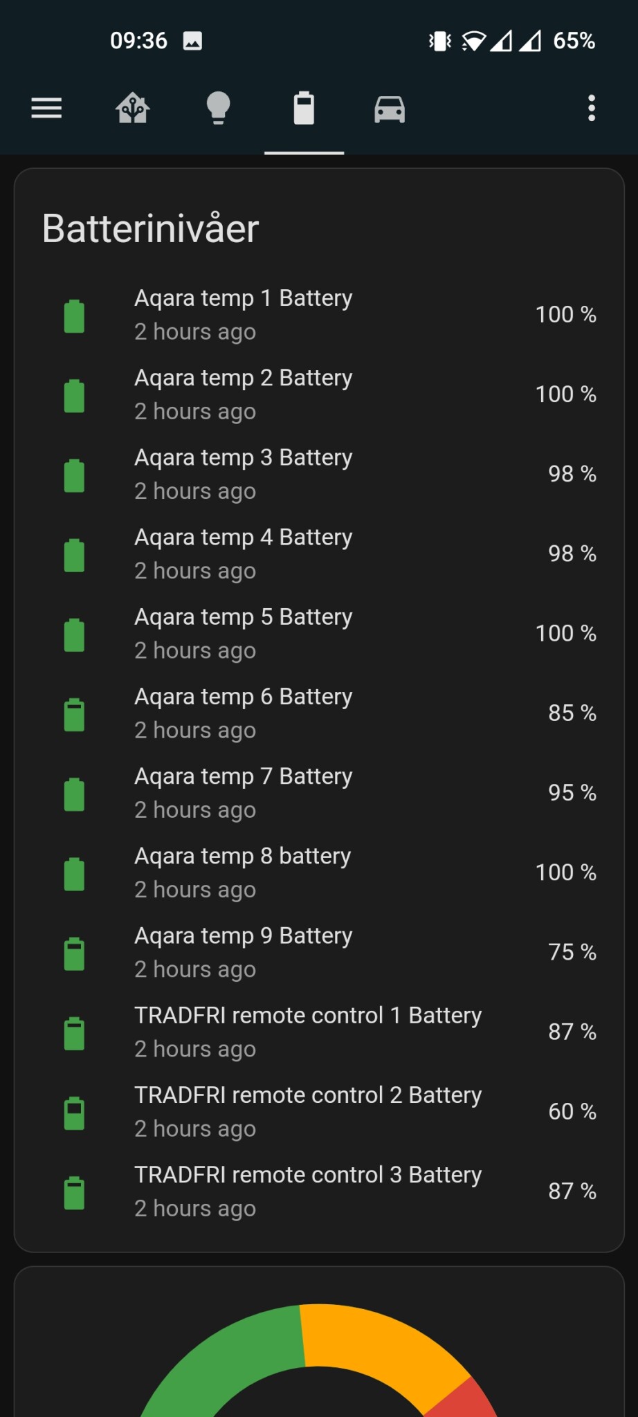

Där fanns också tipset att Aquaras batteristatus är opålitlig och att problemet kan vara att sensorns batteri är dåligt (utan att det syns på batteristatus).
Jo men då borde det även synas i den grafiska nätverksbilden att signalerna är dåliga?
Sen jag har fyra nya Aqara temp/fuktmätare och värdena för batteristatus ser klart rimliga ut. Eventuellt har de ändrat konstruktionen?
Huh kan det stämma?
Ska testa byta batteri på sensorn som krånglar.
